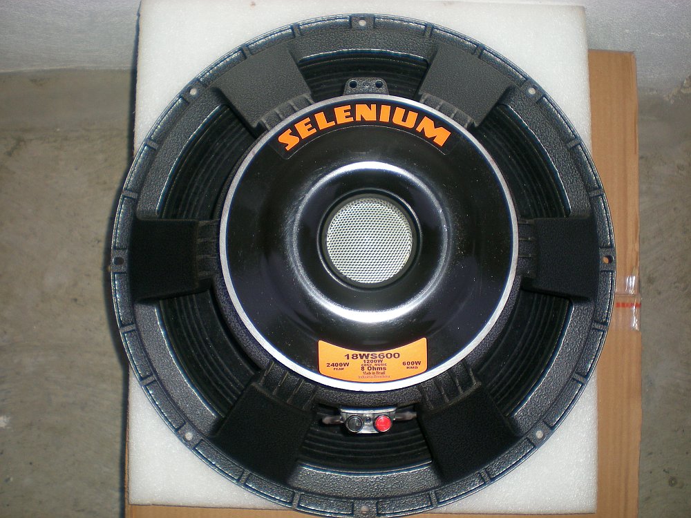

Selenium 18WS600 are 600W RMS
Nu prea inteleg de ce nu-si corecteaza PDF-urile pentru ca puterea declarata ca AES de ei este total gresita.
De exemplu exista modele de 18" care au dupa ei 300W AES si 450W RMS . Aceleasi difuzoare merg de 5 ani in cluburi cu 900W RMS pe ele.
Macar etichetele sunt clare
600.jpg [ 209.77 KiB | Vizualizat de 2869 ori ]
