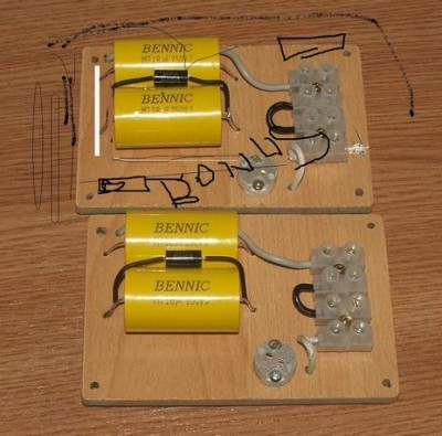

Va rog sfaturi pt o setare.Am procesor dbx driverack pa si vreau tri amplificare. Am urmatoarele difuzoare si puteri. pe basi difuzoare 35-1500 hz 1000w bucata-amplificate cu ELMUZ HQ15. Pt. medii difuzoare continous power 300wprogram power600w 60-5000hz 101,5db max recomm. frequency 4000hz-amplificate cu crown macro tech 1202. pt inalte drivere cu iesire de 1,4" bobina 2,5" 60/120w 500-20000hz 111 db-amplificate cu phonic max 500. Am filtre pt. abuzuri la drivere.Va rog un sfat pt setarea procesorului in 3 cai. frecvente-panta de taiere-ce filtre sa folosesc l-r bw etc.va rog sfaturi si de la cei care folosesc dcx sau alte procesoare in trei cai. Multumesc anticipat.
DSCF41761 micsorata.jpg [ 44.3 KiB | Vizualizat de 2033 ori ]

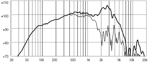

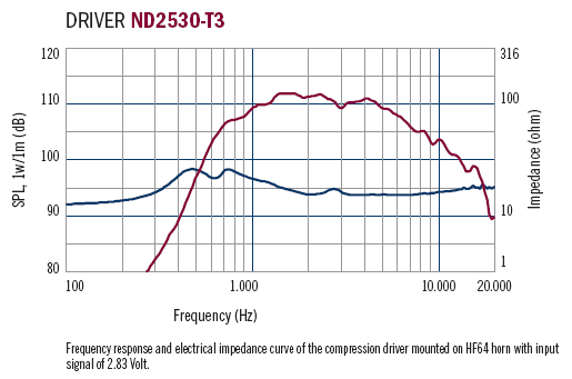

Am dat acei parametri, crezand ca e interzis sa dau marci. In sateliti am difuzoare eighteensound 12mb700 amplificate cu crown macro tech 1202 si drivere rcf nd2530t3.amplificate cu phonic max 500.Boxa e acordata la 60hz-50 litri. hornuri rcf hf94 setarile pt satelit ma intereseaza.Satelitul am sa-l setez de la 100-110 hz in sus. Va multumesc anticipat domnul Mircea AM ATASAT POZE CU GRAFICELE LA EIGHTEENSOUND 12MB700 si RCF ND2530
