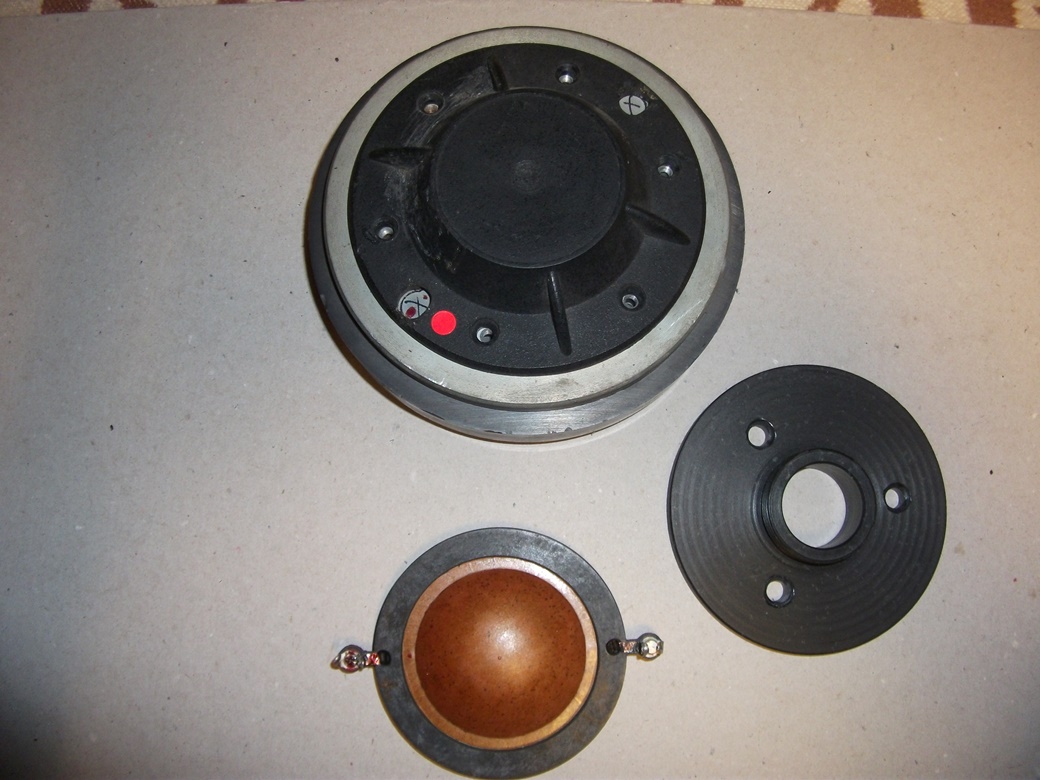

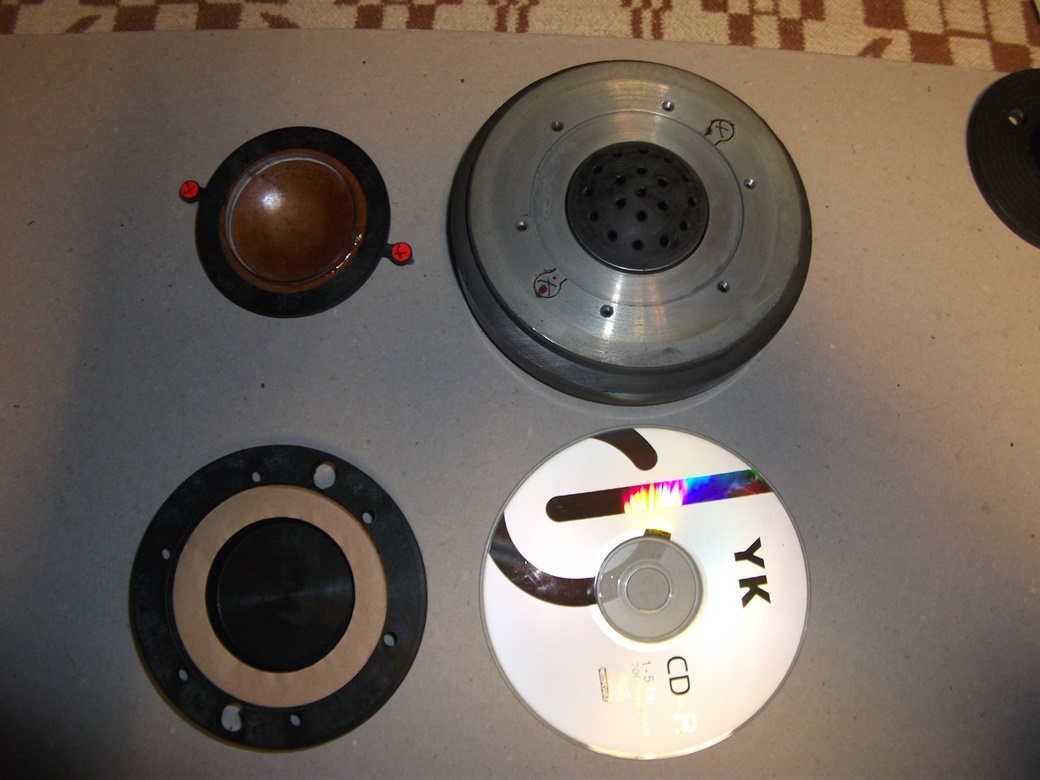

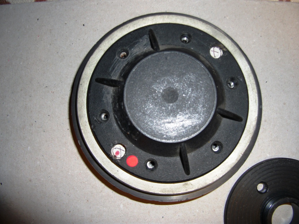

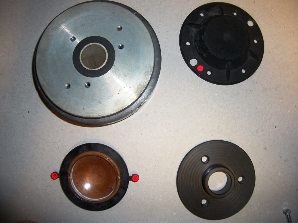

am cumparat 2 difuzoare coaxiale Sica de 12"cu driverele arse,au fost schimbate cu drivere de 1" si suna prost,prea multi basi,medii,inalte putine.am inlocuit cu un driver de 1.75"si deja suna altfel,spre"bine"driverele vechi,arse au bobina de 2"sunt probabil cele originale Sica.Dl Mircea aveti bobina de schimb de 2"care se potriveste?

nu cred ca sunt Sica, par un model vechi de provenienta ruseasca, nu am kit pentru ele din pacate si nici nu te pot indruma unde ai putea gasi....
Oricum dupa calota par mai degraba niste drivere de medii, nu de inalte.
Calotele fenolice de dimensiunea asta nu sunt capabile de inalte superioare
