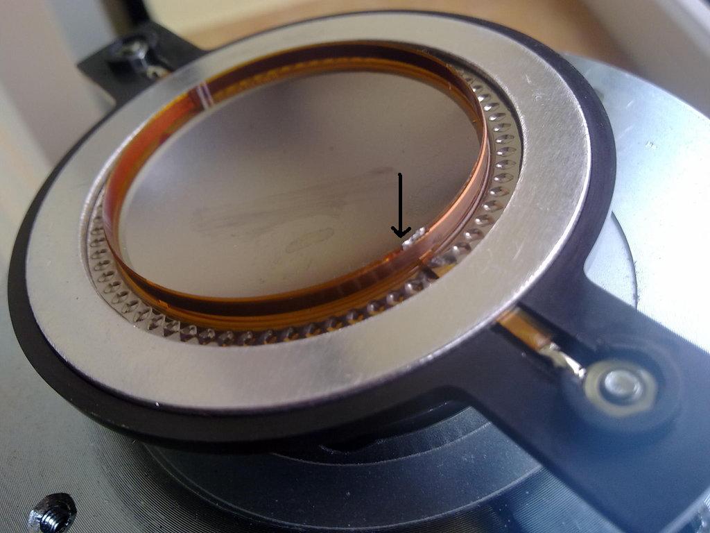

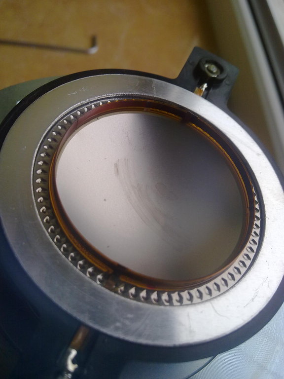

nu cred ca ai nimic impuscat in filtru
7.7 ohm rezistenta in CC este normala
poti sa pui te rog niste poze cu driverul si cu calota?

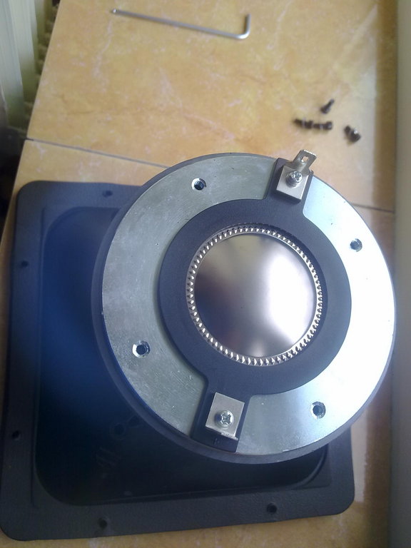

salut. bobina nu pare incinsa iar filrul l-am imbracat in silicon si nu il mai pot masura pentru ca odata de la vibratii s-a rupt piciorul la o rezistenta si iar am ramas fara inalte...

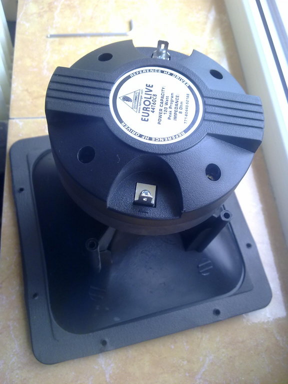

am sa va atasez cateva poze cu driverul...
nu stiu dece s-au aranjat pozele asa eu am facut upload in alta ordine...
unde este sageata firul a fost desprins cam cat latimea la un fir de par si l-am lipit cu putin fludor...

driverul este de fabricatie P-audio
kitul cu care il poti repara pe viitor este cel de BMD450 old

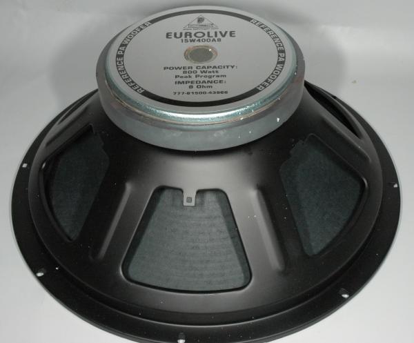

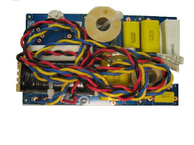

Daca mai ai boxele desfacute, poti pune o poza si cu filtrul sau difuzorul de bas, te rog? :mrgreen:

salut..am desfacut filtrul ca sa vad spatele difuzorului si am atasat poza... filtrul este bagat tot in silicon deoarece la vibratii mi sa rupt o rezintenta pe inalte asa ca o sa mai caut pe net sa vad daca gasesc vre-o poza...
am gasit si filtrul dar nu stiu ce o sa intelegeti din poza...
69277.jpg [ 46.72 KiB | Vizualizat de 8008 ori ]
dif b1520.jpg [ 28.96 KiB | Vizualizat de 8010 ori ]
Este o clonă după cel de la Paudio, dacă observ bine.
Oricum, pentru a nu fi neclarităţi, intră perfect kitul de reparaţi de la BM.

Salut... scuze ca sunt insistent dar ma gandeam sa incerc sa il montez inapoi ... ce parere aveti... sa se fi dus si ceva din filtru, vre-un condensator in scurt ca sa nu il ard iar, dar am vazut in schemele de filtre de pe forum, si asta cred ca are o bobina in paralel cu driverul, oare ce rezistenta sa aiba bobina asta, ma gandesc daca are rezistenta mica sa puna ea in scurt daca apare vre-o tensiune mai mare sau vre-un curent...
va multumesc.
 Subiectul mesajului: Re: Driver Behringer 44T60C8 ars.
MesajScris: Mar Noi 30, 2010 9:39 pm
Mesaje: 19943
filtrele sunt greu de omorat iar cand reusesti crede-ma ca se vede bubuiala de la 5 metri (condensatori impuscati si topiti, bobine cu suportul deformat si innegrit, rezistente inegrite si dezlipite de pe placa, becuri de protectie arse, trasee impuscate, etc, etc)
