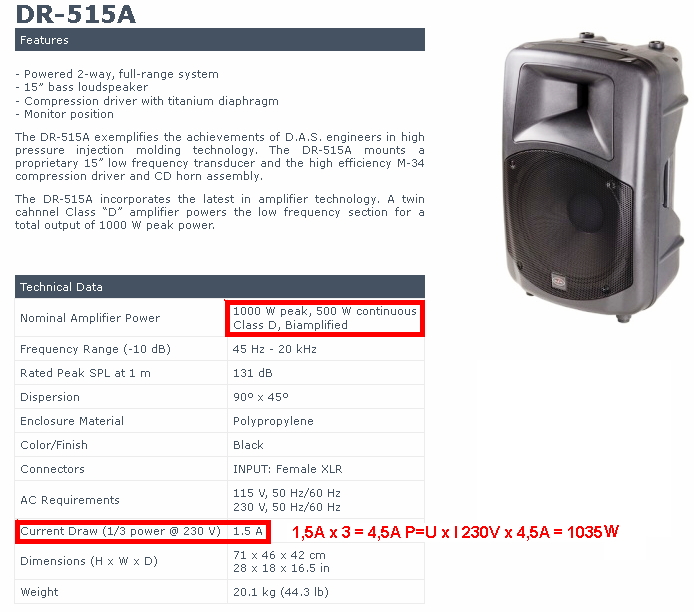

stiti cumva ceva de D.A.S. DR 515A ?
http://www.dasaudio.com/en/p/dr-515a-2/#
Ca si pret undeva pe la 500E...

Specificatiile par reale , pentru ca se tine cont de randamentul amplificatorului de inalte ( clasa AB ) care poate fi de circa 60% , iar a celui de joase ( care are o pondere energetica mult mai mare ) de peste 90% ( clasa D ) .
Daca la P max ( in clip ) incinta consuma 1035W , specificatiile par reale .
Dar nu pot sa-ti spun absolut nimic despre timbrul difuzoarelor , calitatea sau producatorul acestora .
Dupa parerea mea , sunt niste uratenii de boxe , dar asta nu prea conteaza ... seria EON de la JBL este cea mai urata de pe glob , asa ca DAS au voie sa fie mai putin urate !

dar de unde stii ca la aceste produse consumul creste liniar in functie de puterea de iesire?
 Subiectul mesajului: Re: Top 5 boxe active
MesajScris: Sâm Ian 19, 2013 5:44 pm
Banuiesc ca este liniar .
Daca sursa ar fi avut PFC ( in genul lui Mackie SRM 450 V2 ) cu siguranta s-ar fi laudat cu asa ceva !!!
Dar este un produs low cost ( adica sub 1000 Euro ) asa ca ... totusi e posibil orice .
