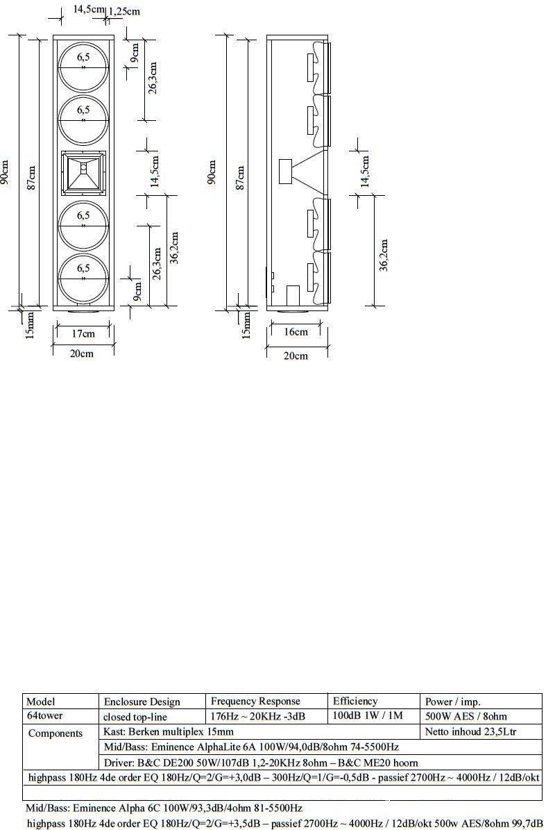

Victor, avand in vedere ca un woofer are 2Kg, o incinta cu 8 woofere va aveam in jur de 25Kg.... Poate chiar mai mult ( facuta din plywood ). Eu as sugera 4 incinte 4x6,5"+1" in shcimbul a 2 incinte 8x6,5"+2x1". In felul acesta ai dispersie mult mai mare ( Poti intoarce tu boxele in stanga, in dreapta, cum doresti ). In felul asta nu mai ai nevoie de horn de 2", adaptor Y... deci oarecum compensezi faptul ca trebuie sa faci 4 incinte, 4 filtre....
 Subiectul mesajului: Re: TOP SPL maxim ( redenumit )
MesajScris: Vin Iul 13, 2012 9:54 am
Sa raman la proiectul intial ?
Ar fi un avantaj major , este mai usor de transportat si manipulat de unul singur .
Fiind un sistem modular scalabil , poti sa te pliezi pe cati bani ofera clientul...
Filtre oricum trebuiau 4 bucati ...imi vor trebui alte hornuri , asemanatoare cu cele din proiect , probabil astea http://www.poweraudio.ro/?p=productsMore& ... ame=ph-180.
In total trebuie sa cumpar inca doua D2500TI si 4 hornuri ...plus materiale pentru incinte si plata manoperei etc .
Dezavantaje pot fi ca 4 cutii 4x6.5" sunt mai grele decat doua cutii 8x6.5" ... implica conectica , cabluri suplimentare etc si fabricarea lor costa mai mult .
Nu cu foarte mult , dar pretul final se mareste si ...enumeram dezavantajele .
Voi incepe cu doar doua incinte ...

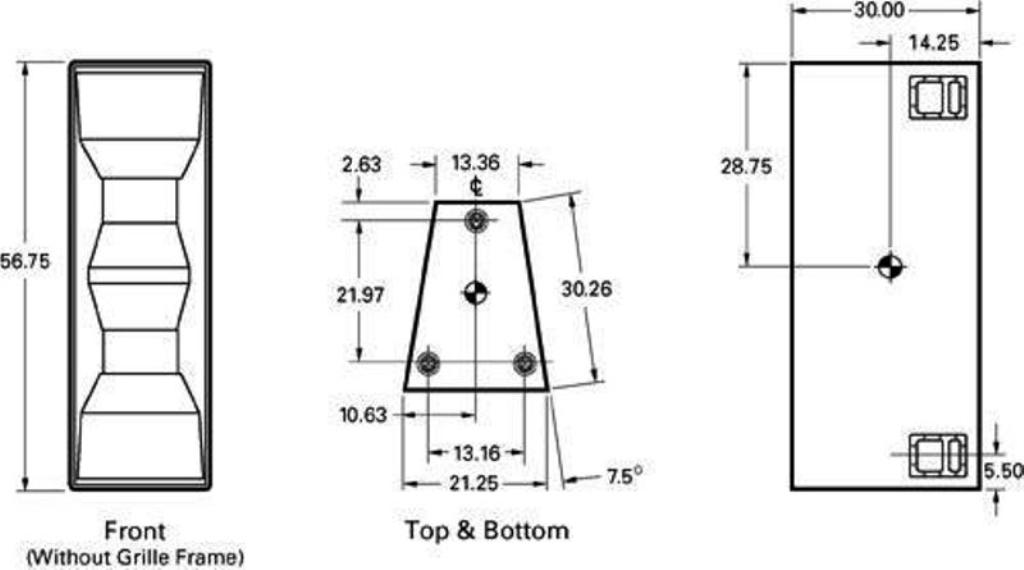

4x6.5 Column speaker.jpg [ 92.4 KiB | Vizualizat de 5069 ori ]

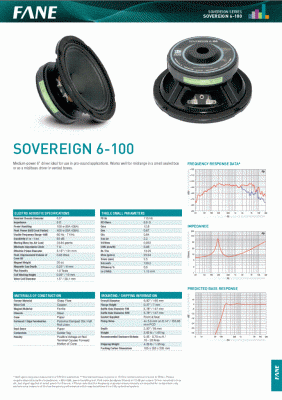

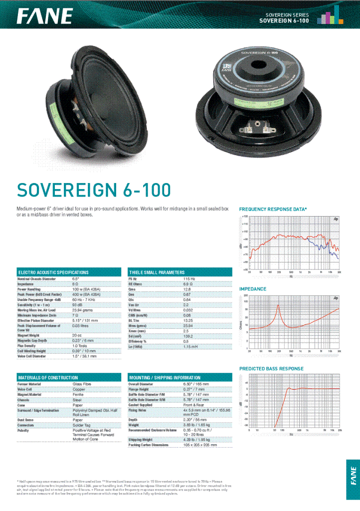

MesajScris: Sâm Iul 14, 2012 9:08 am
Graficul simularii arata ca un singur difuzor poate fi utilizat liniar pana la 120 Hz , dar nu se ofera date despre volum , acord ( este specificat ca se foloseste " sealed " pentru redarea mediilor si " vented " pentru redarea spectrului de medii joase ) , probabil ca la 4 bucati este OK teoretic si destul de realist acel 120 Hz !
Restul ofertelor de difuzoare cu diametrul de 6.5" sunt in realitate destinate redarii exclusiv frecventelor medii ( din pacate nu pot reda spectrul de medii joase , dar cel recomandat de mine reprezinta una din exceptii ).
Fane Sovereign 6-100.GIF [ 209.23 KiB | Vizualizat de 5006 ori ]

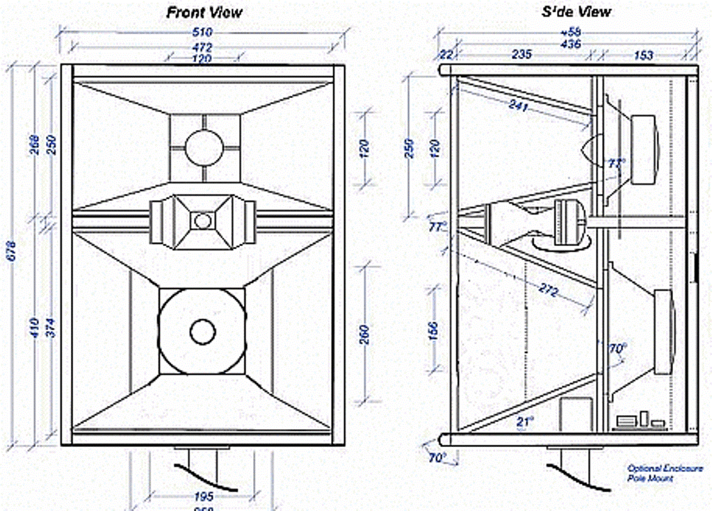

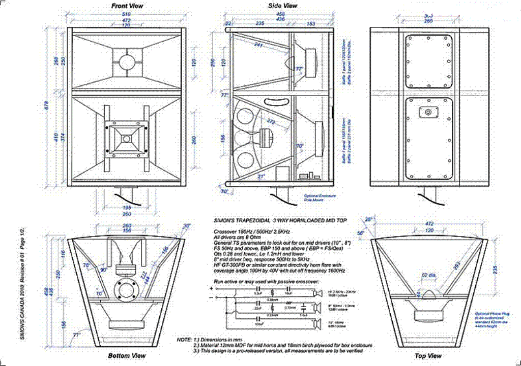

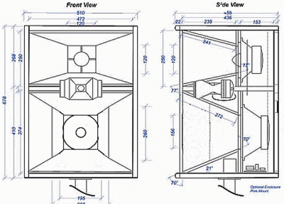

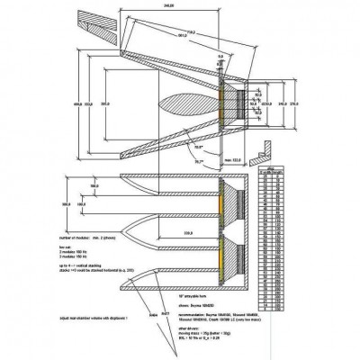

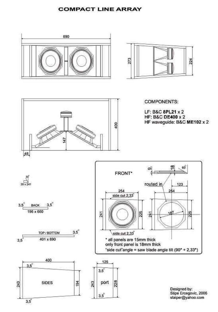

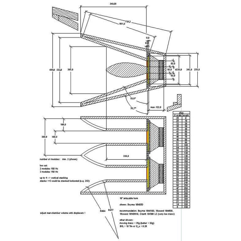

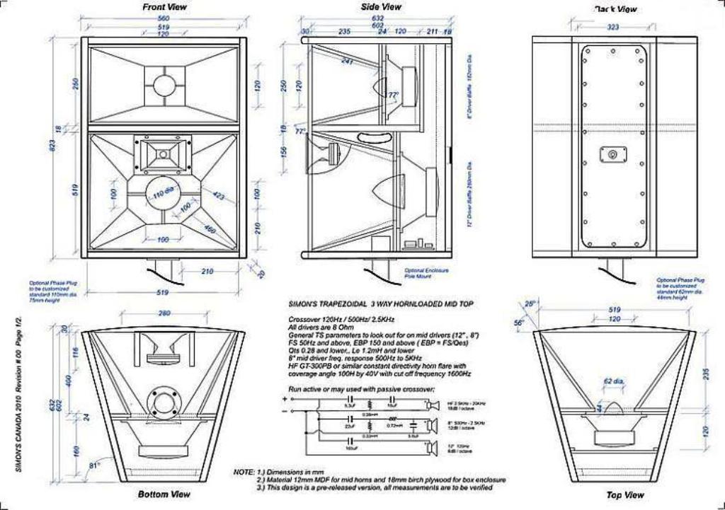

Inca cateva idei pentru tine ( eu raman la varianta finala 4x6.5" +1" descrisa mai sus ) :
Top 3 way 03.gif [ 299.1 KiB | Vizualizat de 4952 ori ]
Top 3 way 02.GIF [ 196.1 KiB | Vizualizat de 4952 ori ]
Top 3 way 01.jpg [ 110.79 KiB | Vizualizat de 4952 ori ]
Minihorn 2x6.5 .jpg [ 43.85 KiB | Vizualizat de 4952 ori ]
Mid horn 2x10.jpg [ 73.84 KiB | Vizualizat de 4952 ori ]
Line array 2x10.jpg [ 69.69 KiB | Vizualizat de 4952 ori ]
