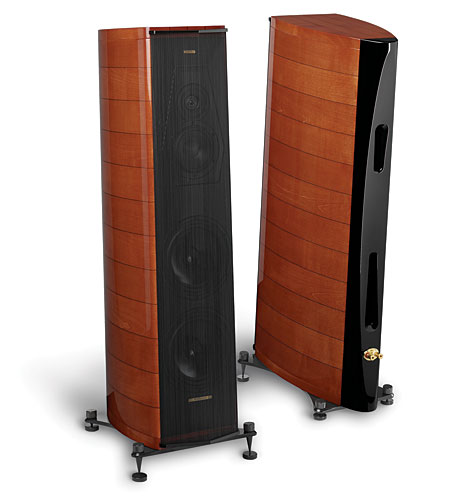

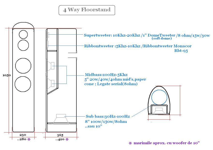

Am facut un desen , cum doresc..cu marimile aproximative ; Design: stil Sonus Faber - Amati ; (nu e problema sa realizam incintele) Budget:? Costa cat costa..doresc cva super bun, care arata si suna cum doresc eu! Am avut Wharfedale ,Sony Sff,Technics,si nu stiu cate alte boxe "de fabrica" .

cu placere milan!
Sa stii ca modelul ales de tine e unul foarte pretentios si foarte costisitor cand vine vorba de filtre. iti recomand o idee mai simpla, un 2x8" + medie de 4" si un ribbon, si in nici un caz acel monacor!
ia legatura cu ownerul siteului indicat de mine, te poate ajuta inclusiv cu o auditie a catorva perechi de incinte ca sa iti faci poate o idee mai clara.
nu ignora bugetul, si nu fa rabat la calitatea componentelor, daca vrei sa obtii ceva bun!

Am comandat numai tweeterele - ribbon,de la Monacor ! O sa vedem cum suna..dca nu face datoria,nici o problema ! Vreau sa testez in primul rand, n-am avut niciodata tweetere ribbon-1 si al 2lea, acest tweeter este recomandat pt. a inbunatatii imaginea stereo ..vezi ca este + 1 tweeter , cel din sus. Pt. sunete "tzz..tzz" .

Nu e problema nici combinatia cu 2 x 8" +medie de 4"+ inalt(ele)..dar nu place asa!
In leg. cu incintele si cu designu: am zis ca asemanator ca design,nu un Sonus Faber-Amati copiat! Mai am nu stiu cate difuzoare hi-fi , dca tweeterul ribbon nu suna bine,fac un alt proiect cu el.

ti-am recomandat asa pt ca configuratia data de tine nu are ff multa logica. alege un difuzor mai relevant din configuratie, sa zicem ca pui media aia de 5" dar mai mare de 6 sau 6.5...si fa constructia in jurul ei...si atunci basul de 8" de jos nu mai stie ce sa fac, acolo deja tre sa pui un 10 daca vrei subbas. am vazut tw, insa iti garatez ca ribbonul isi va face datorie cu simt de raspundere :wink:

K , nu e problema..folosesc dif. de 10" pt bass! Multumesc inca o data! As vreau sa stiu ,se merita sa investesc atatea bani, suna asa bine difuzoarele Visaton, Vifa,Morel,Seas(...)cum spun unii, sau sunt mai bune cu 15-20% ,decat un difuzor asemanator ,B-Tech,Dibeisi,S.A.L si de gen la un pret piperat? !

Vifa,Morel,Seas pot spune ca sunt chiar cu o clasa peste visaton!
calitatea difuzoarelor e sesibil mai mare, de aceea si proiectul in sine pleaca de la un buget marisior.
personal am pornit un proiect cu 8" dayton + fullrange fostex de 4" si sincer imi place cum suna! dar bugetul a fost consistent plecand de la cateva sute euro din start.

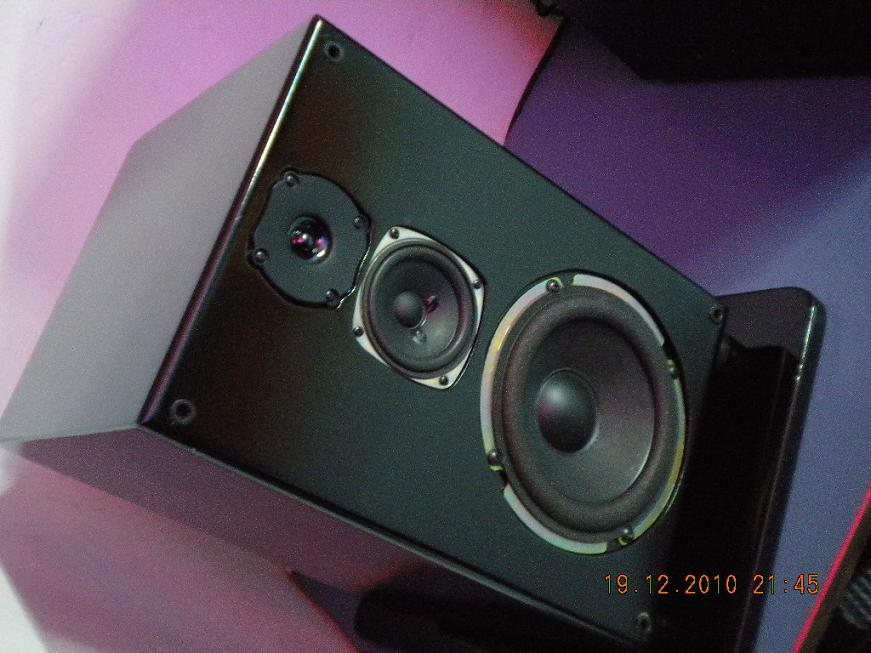

Ultimele creatii: 6"+3"+super tweeter ; Design simplu-elegant ,negru luciu,incinte din mdf;Din pacate n-a ajuns spikeurile;Cum ti-se pare ca design?
