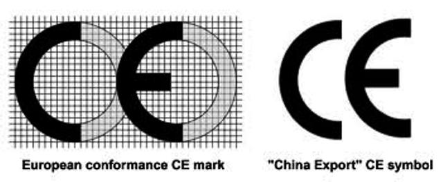

Chinezaria mea, postata ceva mai sus, a fost comparata (in club la volum maxim) sambata trecuta cu un Shure PG 24 E / PG 58. Microfonie de la Shure am avut garla, mai ales la pupitru. Chinezarie a intrecut toate asteptarile.
Specificatii tehnice de la chinezarie:

In postarea colegului , despre Sennheiser, am remarcat eticheta de pe unitatea receptor. Marca CE pentru Comunitatea Europeana nu este scrisa corect. POSIBIL sa fie tot o chinezarie care sa sune la fel de bine ca si al meu.
CE_marks.jpg [ 27.65 KiB | Vizualizat de 5527 ori ]

Domnu' ultramoderator , poate e asa cum spui dar mi se pare putin exagerat sa pui egal intre un podus si altul .
Eu personal ,consider ca e o mica/mare diferenta intre cele doua Clase de produse (Sennheiser/YAQI) ,egal ce emlema de conformitate or avea ele.
Vs. Shure PG 24E/PG 58 , suna de "porc" , nu-si merita numele de SHURE ,pt ca nu e shure ,asta e o chinazarie cu nume ,poate mai slab ca al tau YAQI.
