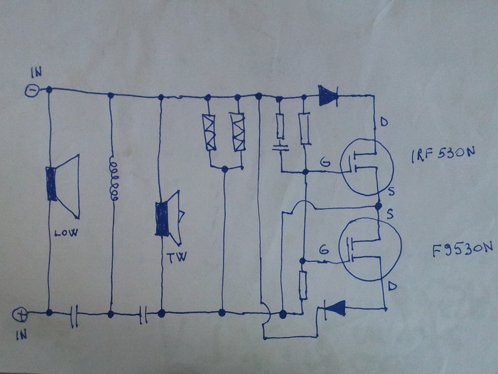

dar in loc de bec pe tweeter nu ar fii mai indicat o protectia actiava ca cea din poza de mai jos? schema asta am reprodus-o de pe niste incite de 15 toli The Box PA502 (300w).Aceast montaj l-as putea monta pe niste boxe dinalea de combina Sony sau Panasonic?

 Subiectul mesajului: Re: cum protejeaza mai exact becurile din filtrele de inalte

evident ca se poate implementa

MesajScris: Mar Noi 26, 2013 4:41 pm
Daca ar functiona :) !

MesajScris: Mar Noi 26, 2013 9:42 pm
Membru din: Lun Dec 26, 2011 1:28 pm
Mesaje: 6
ce ar avea sa nu functioneze? doar aia de la The Box nu le au in astfel de protectii ?

MesajScris: Mar Dec 03, 2013 9:02 pm
Admin
Admin
Mesaje: 1819
Localitate: Tr.Severin
Schema filtrului este greșită.
Difuzorul de joase e pus pe direct.
MesajScris: Mar Dec 03, 2013 10:10 pm
Da , mai are o eroare , chiar mai grava , rezistentele de putere in paralel cu difuzorul de inalte ... mai trebuie " ceva " ca sa se formeze un atenuator cinstit L Pad , altfel crapa cu flacara si fum condesatorii conectati in serie cu difuzorul de inalte . Nu mai discutam de modul de comanda al MOS FET-urilor , adica pragul de saturatie e la " ghici " si total diferit la 10 KHz fata de 4KHz :) , histerezis muci , fara RMS tracking power etc .
Schema este la fel ca si firma T -Box , adica KK .
Prietenii stiu de ce :) !
Un mare gunoi .
