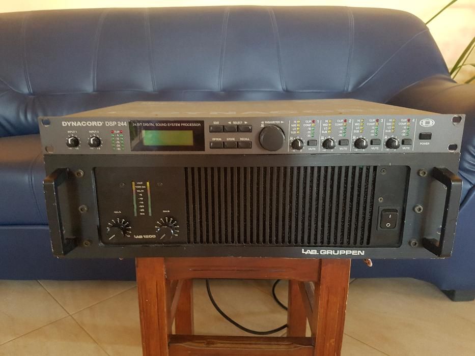

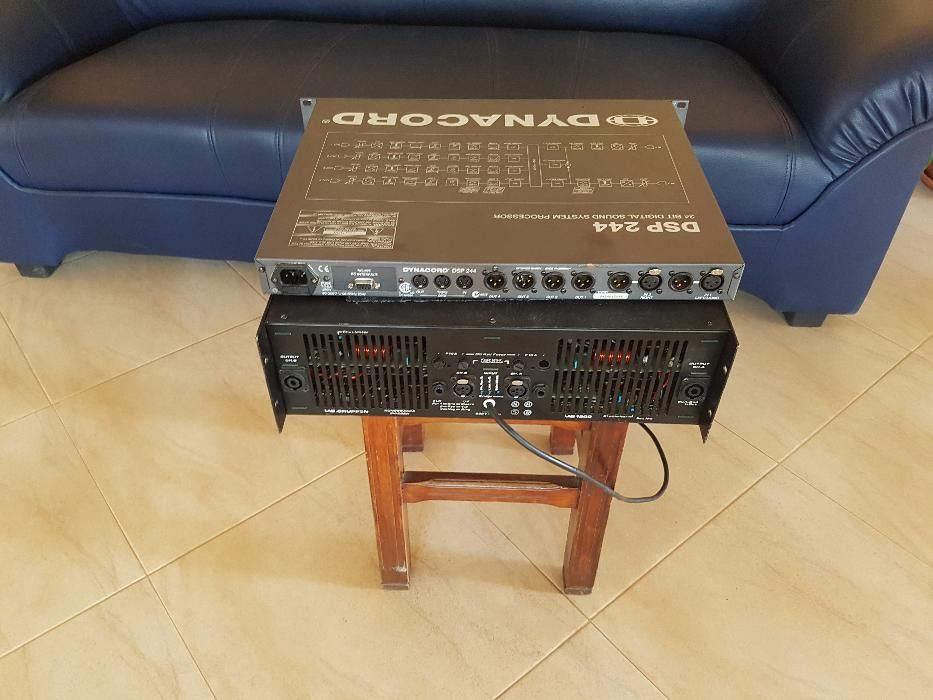

De acest amplif ce parere aveti?...nu gasesc nici o specificatie despre el

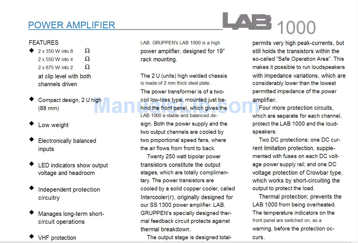

MesajScris: Mar Oct 10, 2017 9:56 pm
dupa un rationament logic daca lab 1000 are 2x500w /4ohmi aceasta are 2x750w/4 ohmi

 Subiectul mesajului: Re: Crest Audio 8001
MesajScris: Mar Oct 10, 2017 10:17 pm
Mesaje: 20
Localitate: Mizil
pentru ditami ampu" de 30 de kg cat spune detinatorul ca are....mi se pare prea putin 750 de watti in 4 ohmi , poate totusi i-a mai trecut cuiva prin mana acest amplificator !

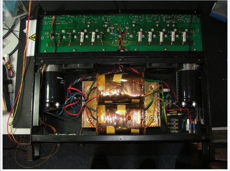

MesajScris: Mar Oct 10, 2017 10:57 pm
mi-au trecut prin mana amplificatoare de 2x200w/8ohmi de aceiasi greutate , cele 30kg sant ceva irelevant . in acea perioada tabla era mai grea . se vede in poza atasata care e motivul greutatii .
