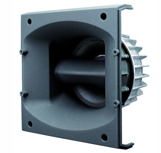

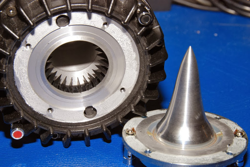

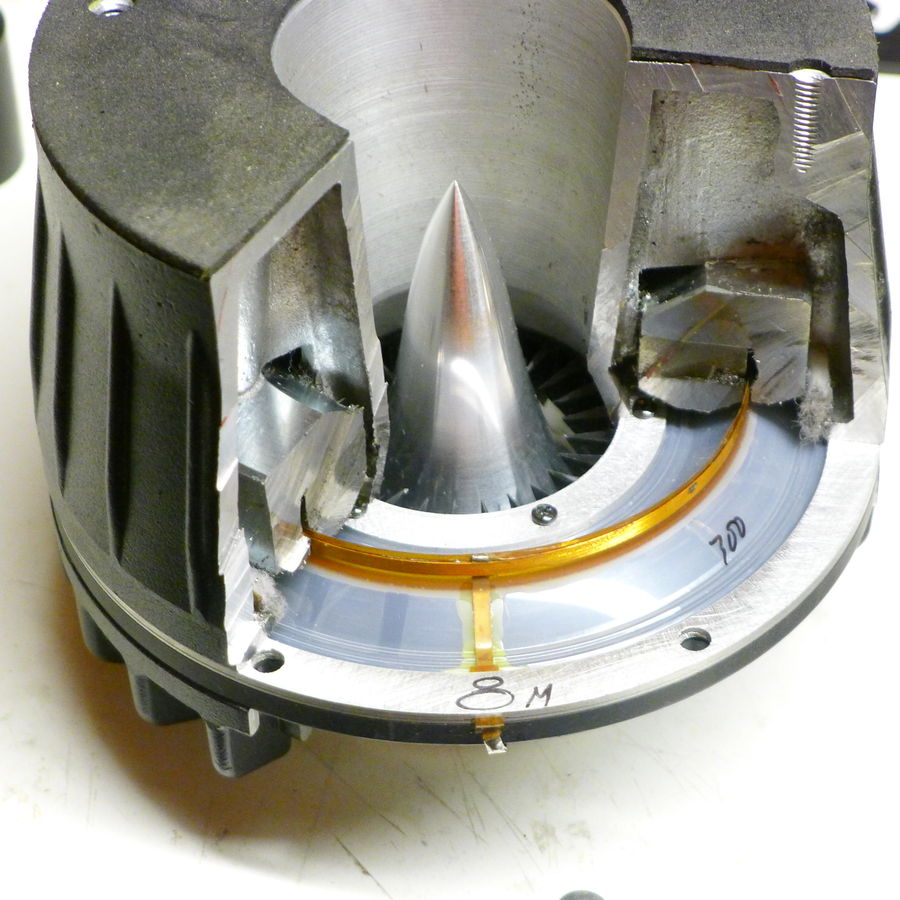

am citit mesajul lui mircea cu privire la hornurile chinezesti,dar aceste detalii suplimentare(ale driverelor) ar fi bine specificate totusi macar pe pagina producatorului
ca o paranteza wg 18sound de 1.4 china=identic cu originalul, am uitat sa le fac poze desfacute, cand am timp le scot din boxa si le pozez,si greutatea este la fel(aluminiu)
nu la toate modelele am avut si originalul sa pot campara exact
dar sa revenim, ar fi ideal sa putem cupla driverul cu wg in conditii optime
la driverele bms geometria interioara difera total de majoritatea driverelor, respectiv si modul de formare a frontului de unda si ,,concentrarea,,acestuia intr-un punct mai aproape s-au mai indepartat de intrarea wg(si jbl are cateva astfel de drivere)
in lipsa acestor informatii putem doar sa probam/masuram combinatia driver/wg
tot un experiment pe wg 18 sound cu driver 18sound(clasic ca si constructie) 1480 pe ferita,si 1424bt pe neo,comparat cu wg 18 sound cu bms 4554 care are interiorul asemanator cu cel din poza, cu mici diferente
bms suna mai bine pe wg 18 sound decat driverul 18 sound, in sensul ca urca mai sus decat cele doua,urmat de 1424 bt,si apoi 1480,posibil acest fenomen sa fie legat de aceasta distanta focala,respectiv din punctul ,,maxim,,concentrat a frontului pana la lamelele din interiorul wg 18 sound(aliniate pe intrare)

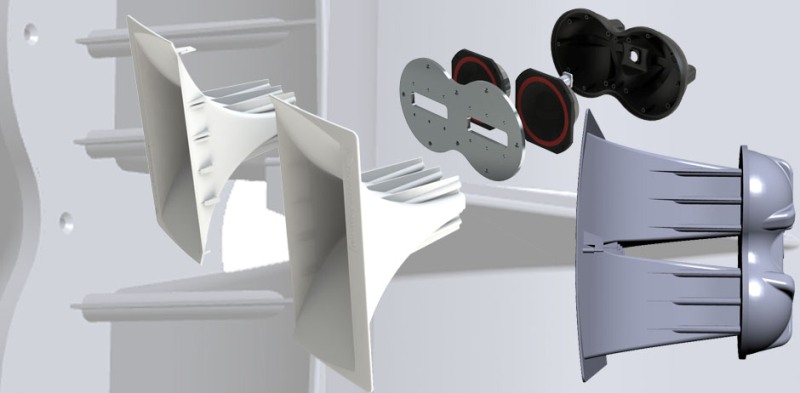

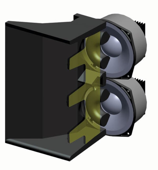

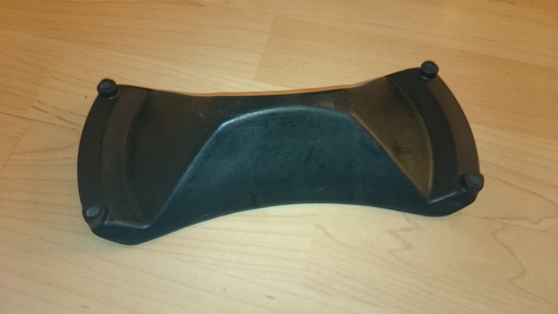

aceasta piesa s-ar putea executa la strung din aluminiu, n-ar fi foarte scumpa,cand am timp o sa fac cateva de proba cu dimensiuni diferite pt teste
dar n-am vazut la wg de line array asa ceva -inca

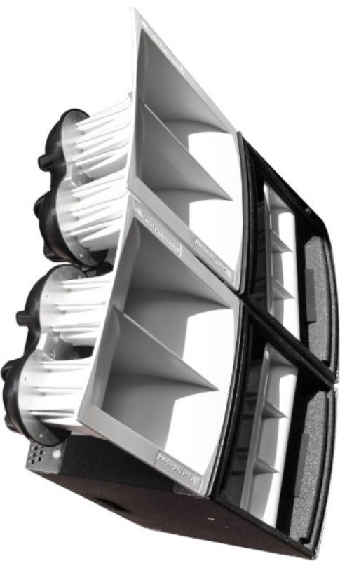

deocamdata am ales pt proiectul meu de line array wg de l acoustic,dupa mai multe teste cu mai multe hornuri(ar mai fi de testat dar timpul este deja prea scurt)
urmeaza alegerea hornului de medii,si phase plugu-lui;
-am in vedere hornul de la martin 2x8 cu phase plug rotund/toroid
-horn cu phase plug de la nexo -il folosesc si cei de la das -AERO sau db -t8
-horn de la vh layer EMD
cam acestea ar fi mai usor de realizat
