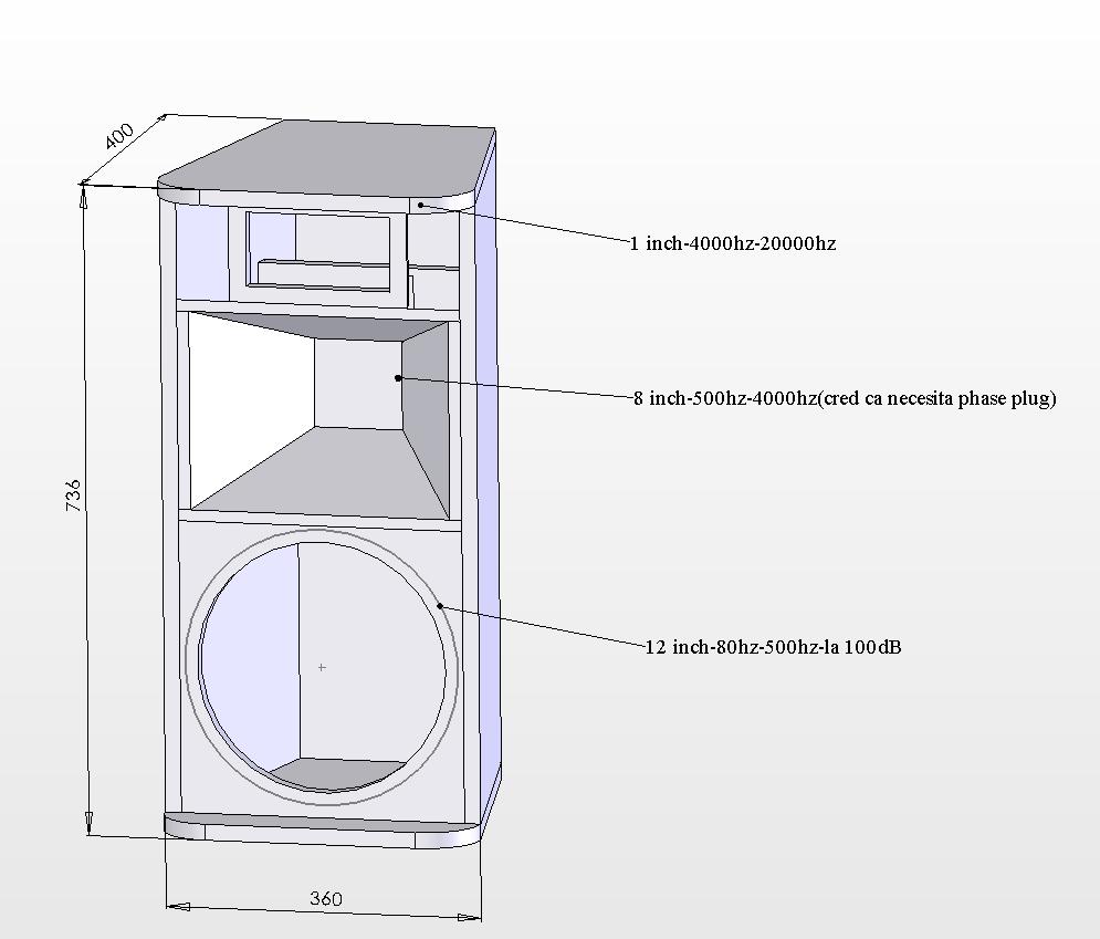

Eu ma gandeam la un top 3 cai 80-20000hz la 100dB format din 12 inch reflex loaded,6-8 inch pe horn si driver de 1 inch.
Pun o imagine cu ideea.Referitor la inceputul topicului.Ar fi bi-amp,low si mid-high,intre medie si inalta filtru pasiv.
Nu exista ceva hornuri de medii ready to buy ?de 8 sau 6 inch?
idee.jpg [ 56.35 KiB | Vizualizat de 4694 ori ]
 Subiectul mesajului: Re: TOP SPL maxim ( redenumit )
MesajScris: Joi Iul 05, 2012 10:08 pm
Mesaje: 3829
Localitate: Zalau/Cluj Napoca
Daciane, asta era ideea, ca dintr-un BR nu scoti tu 100+ Db...
De aia am cautat horn loaded un picut asa...
Eu sunt tare curios daca s-ar putea face un resize la CUBO12 pt dif de 10" si sa pui 2 bucati in oglinda :D pe partea de bas, un mid si un driver si gata topul, ar trebui sa ai minim 100 Db de pe la 70hz in sus, ceea ce e ff ok.

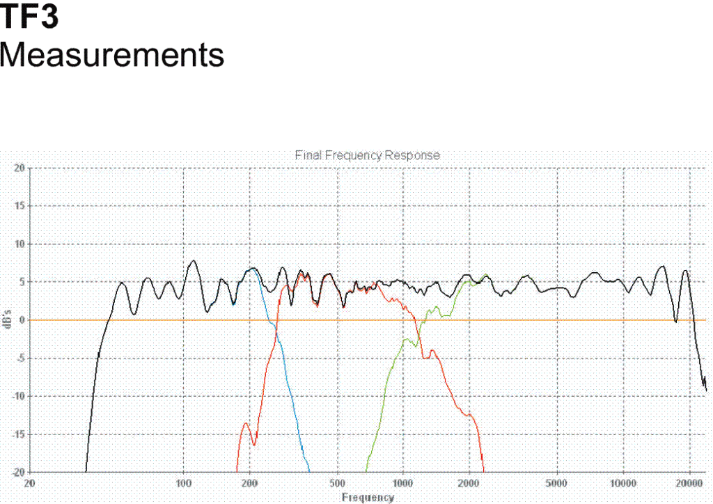

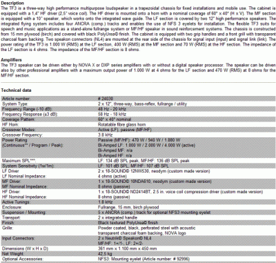

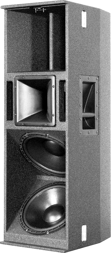

MesajScris: Vin Iul 06, 2012 10:08 am

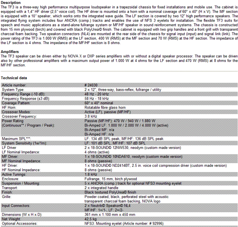

Sa visam....la boxe adevarate .
Nova TF 3 specification .GIF [ 217.83 KiB | Vizualizat de 4664 ori ]
Nova TF 3 picture.GIF [ 81.22 KiB | Vizualizat de 4664 ori ]
Nova TF 3 graphic.GIF [ 126.17 KiB | Vizualizat de 4664 ori ]
Nova TF 3 dimension.GIF [ 52.88 KiB | Vizualizat de 4664 ori ]
MesajScris: Vin Iul 06, 2012 10:27 am
Mesaje: 3829
Stas :D Ceva de genul ma gandeam si eu... sa castigi un pic de SPL fata de un 2x12" clasic, BR...
