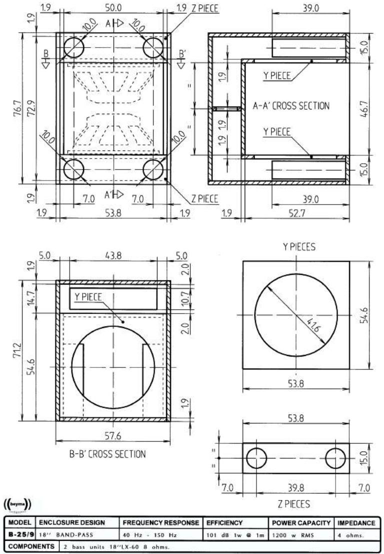

Va ofer spre studiu inca un proiect de subwoofer 2x18" compact :
Atentie , are nevoie de procesare activa .
Aici aveti mai multe planuri de la Beyma viewtopic.php?p=145704#p145704
2x18 Beyma BP6.JPG [ 121.69 KiB | Vizualizat de 4055 ori ]

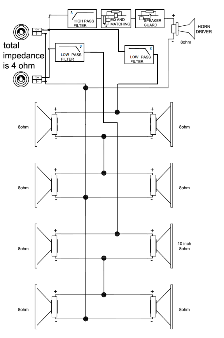

Revin la proiectul initial , 8x6,5" +1" de aici : http://i50.tinypic.com/121yjp0.jpg
Difuzoarele folosite :
8x Fane Sovereign 6-100 pentru mid bass
1x P Audio PH180 horn
1x JBL - Selenium D2500Ti pentru inalte
TOP 8x6,5 plus 1.png [ 98.17 KiB | Vizualizat de 3775 ori ]

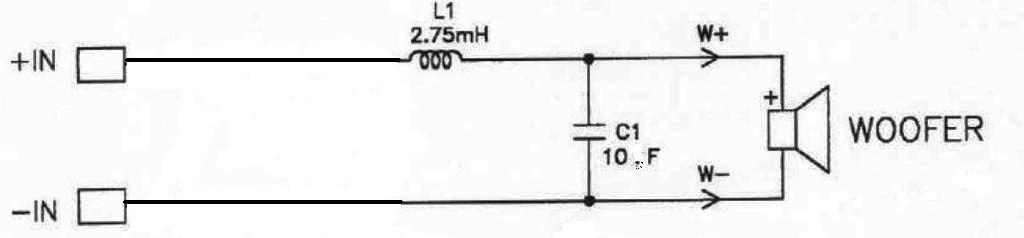

Filtru joase ( atentie , sunt necesare doua bucati pentru fiecare incinta !) :
Filtru joase.jpg [ 17.01 KiB | Vizualizat de 3773 ori ]

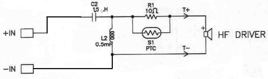

Filtru inalte :
Polyswitch-ul va fi de tipul RXE 110 ( MF-R 110 ) sau RXE 160 ( MF-R160 ) , o sa stabilesc la teste .
Filtru inalte.jpg [ 24.68 KiB | Vizualizat de 3772 ori ]

cred ca ar fi mai bine sa renuntam la driverul de 1" si sa punem o varianta de 1.5". Nu cred ca cel de 1" va putea tine pasul cu atatea difuzoare de midbass
P-audio SD-63BF s-ar preta bine acolo.
 Subiectul mesajului: Re: TOP plus SUB portabil cu SPL maxim ( redenumit )
MesajScris: Joi Noi 08, 2012 2:41 pm
Da , asa ar trebui .
Cu siguranta este cea mai buna solutie !
Dar difuzoarele si hornurile de 1" ...le am de ceva timp , si doream sa le pun la treaba .
