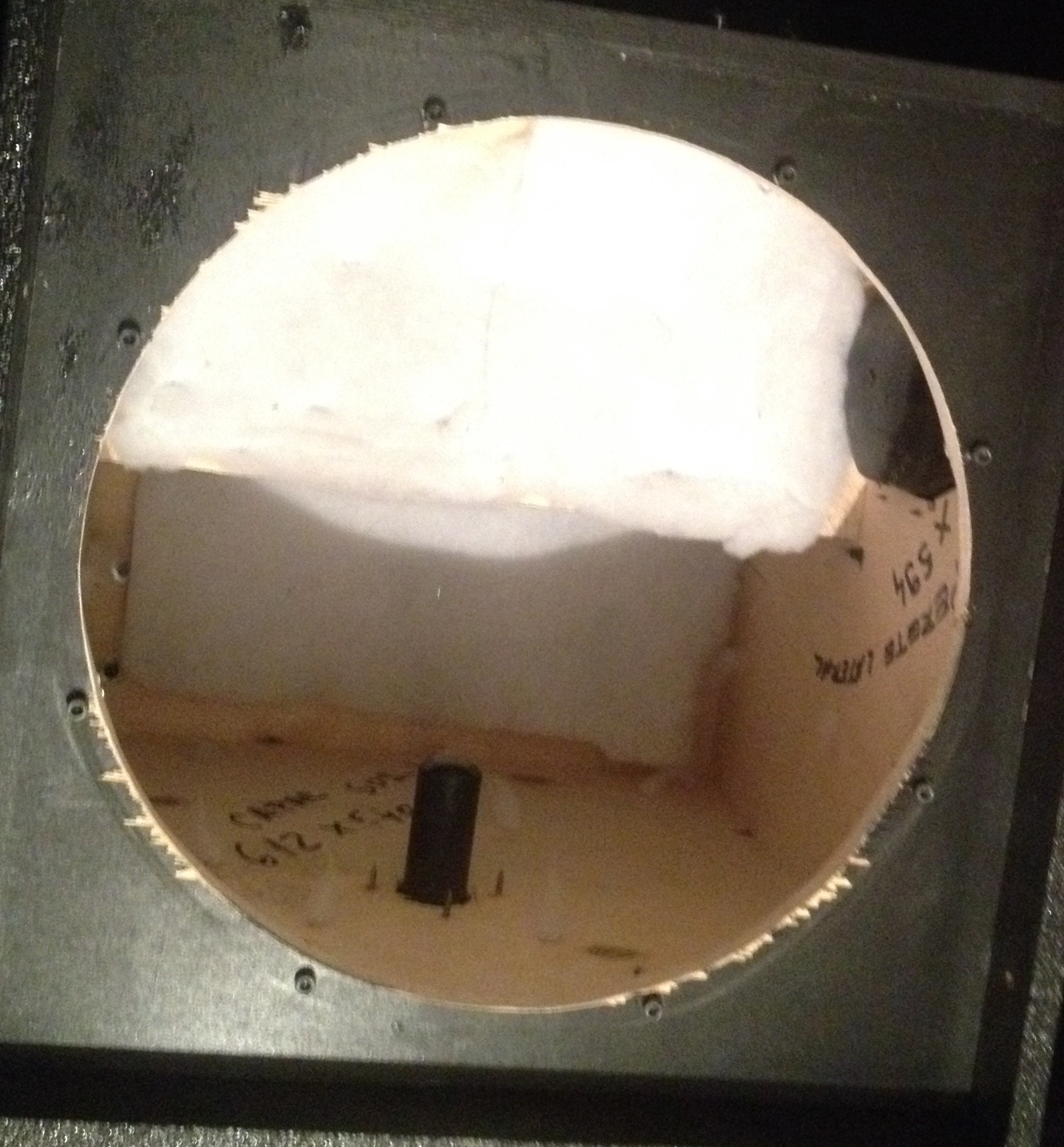

Buna ziua, am reusit intr-un final sa achizitionez momentan un difuzor Pa gts18-1200.sunt foarte multumit de puterea lui practic este un monstru insa nu am reusit sa scot un sunet plin,gras sa-mi completeze sunetul vl212.Mai exact suna un pic spart.ma gandesc ca nu am atasat bine vatelina in cutii sau nu am setat ok frecventa la crossover phonic pcx3000 in momentul de fata am setat-o undeva pe la 135-145hz...Domnul mircea va rog sa ma ajutati,sa-mi spuneti daca este ok cum am amplasat vatelina mai exct daca am inteles cum mi ati spus dumneavoastra.Mentionez ca se canta live pe acesti basi(folclor manele usoara...).Am sa atasez si doua poze cu incinta.Va multumesc!

fara procesor e cam greu cu el. recomand taierea pe la 80-100 hz. am lucrat cu mtl46.

Da,asta stiu dar din pacate cum ii spusesem la telefon si domnului Mircea momentan nu mi permit un procesor.vatelina este ok pusa asa? Va multumesc!
