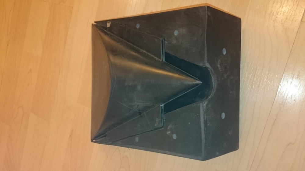

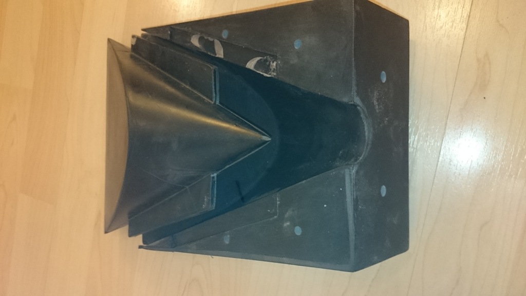

o prima propunere ar fi urmatorul horn cu dimensiun 260L*193W*264h 1.4'',wg in sine e mai mic
acesta costa 20$in china,s-ar putea si reproiecta
probabil are in jur de 180-190 inaltime(fara hornul final), ar merge 1 la 8'' sau 2la 15''
acest principiu il foloseste si bms la coaxialele lor le 8''inaltime
zzcvx.JPG [ 33.77 KiB | Vizualizat de 4564 ori ]

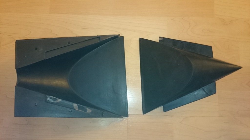

Salut
Este din două bucati , cum arăta pe interior ?

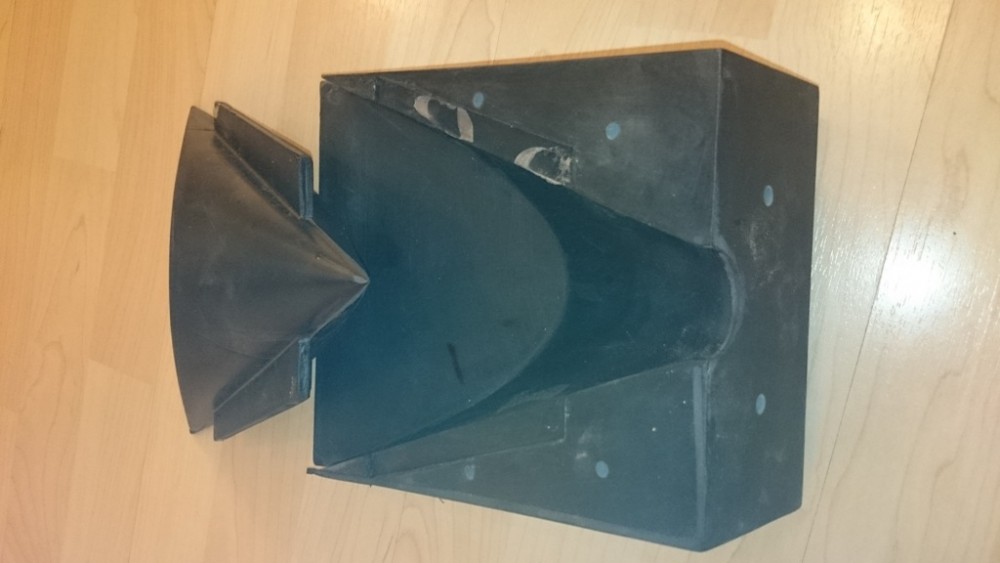

Localitate: bihor
este din 2 buc, dar hornul final nu prea are importanta,se poate face din placaj exact pe fata boxei comun pt cele 2 sau 3 wg,wg e prins cu suruburi de acesta(in poza)
piesa din interior este ,,identica,, ca forma cu carcasa ,dar cu dimensiuni mai mici,sunetul circula in spatiul ramas intre cele doua,distanta pe care acesta o strabate pe oricare dintre directii sa fie egala pt a ajunge la iesire in acelasi timp,
poate acesta s-ar putea face si din fibra de sticla
2z2.JPG [ 25.02 KiB | Vizualizat de 4551 ori ]
fgfgfgf.JPG [ 22.51 KiB | Vizualizat de 4554 ori ]

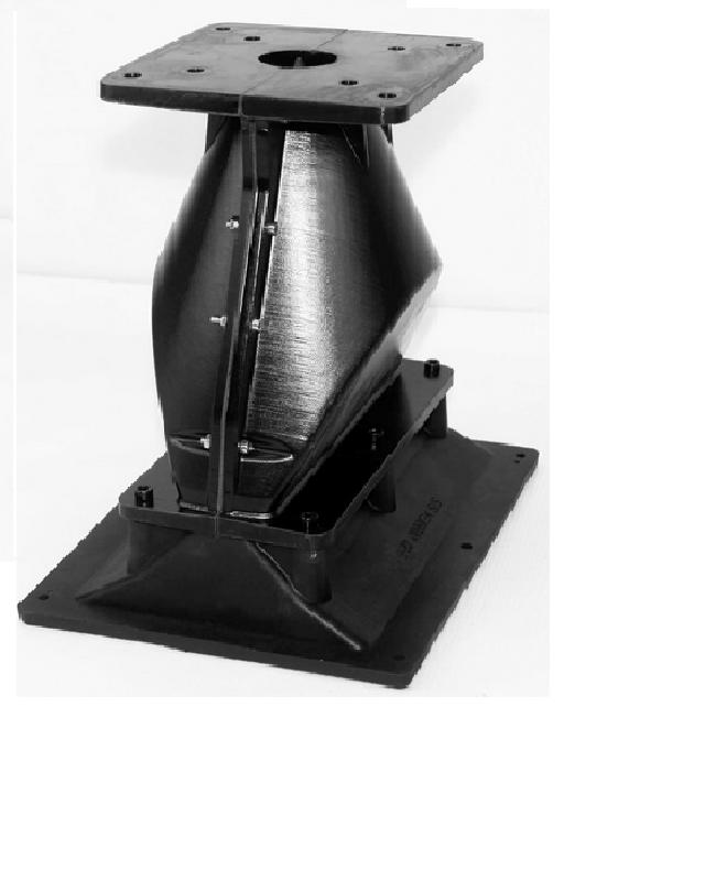

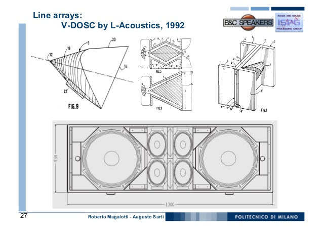

acest wg este utilizat de mai multe firme care produc line array:v dosc de la l acustic(patent), bms il utilizeaza in 4510 cu iesire de 4'' si 4508 cu iesire de 8'', deasemenea beyma are un model de tweeter cu acelasi principiu
un avantaj al acestuia ar fi lipsa impaturirilor in unghiuri mici,acesta nu are decat o singura schimbare adirectiei sunetului in interior ,fata de altele care de la intrare pana la iesire scimba de mai multe ori directia,acest fapt producand mai multe distorsiuni

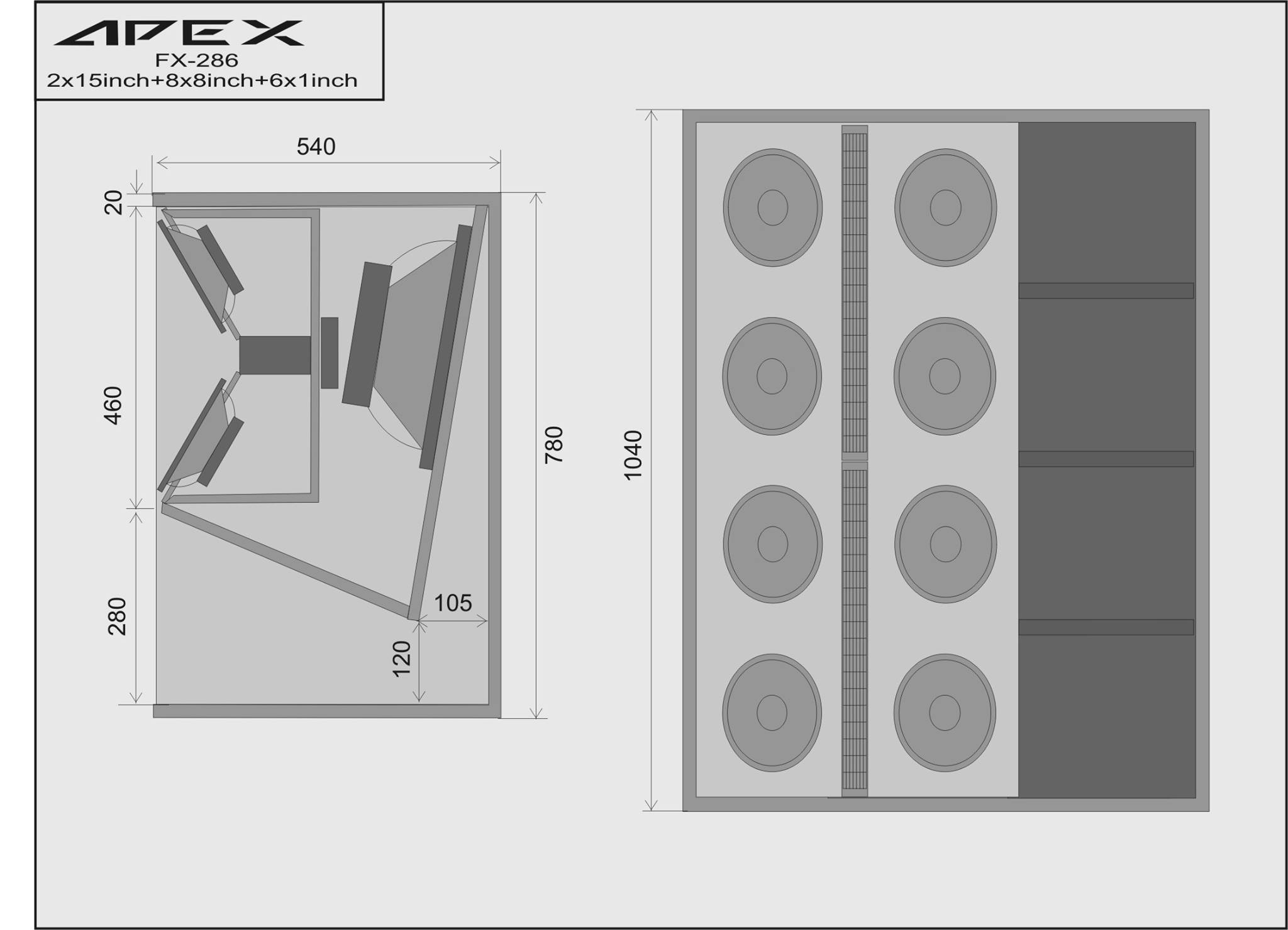

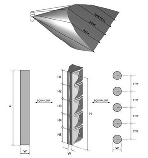

Uite o idee oarecum interesanta , de pe net :
line array 3 way.jpg [ 114.31 KiB | Vizualizat de 4489 ori ]

idea e ok chiar daca ai ,,rupe,, boxa in doua pe inaltime pt a fi mai usoara ,dar nu stim ce fel de wg foloseste, nu se dau alte detalii despre el?(wg)?ca wg face tot farmecul boxei pana la urma, restul mai faci din eq
tot o varianta de genul (aprox)am testat saptamana trecuta 15 in horn simplu nu impaturit(25cm de pe fata boxei pana la dif exponential) ,2x8 medii fara horn deocamdata, 3x1,4 pe wg 18 sound,am testat si 2x1,4 n-a fost mare diferenta ,chiar nesemnificativa
frecv de crossover 270hz lo/mid1100-1200 mid/hi suna bine in ambele cazuri cu eq-urile necesare binenteles,spl pe medii inalte prea mult poate,iese cam scumpa boxa dar asta e
dar sa revenim la wg acesta ne intereseaza in mod deosebit atat ca model cat si ca posibilitate de copiere

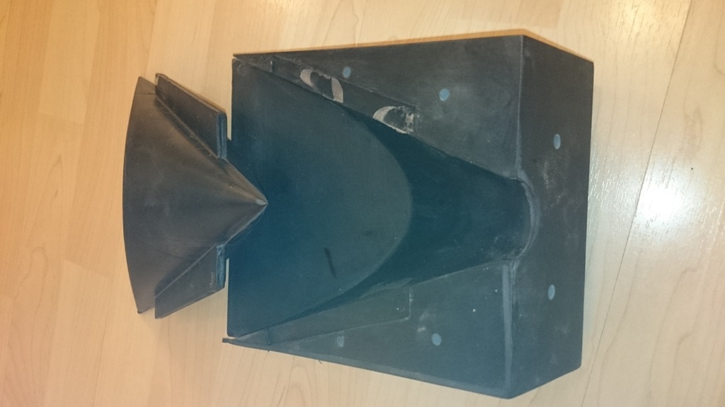

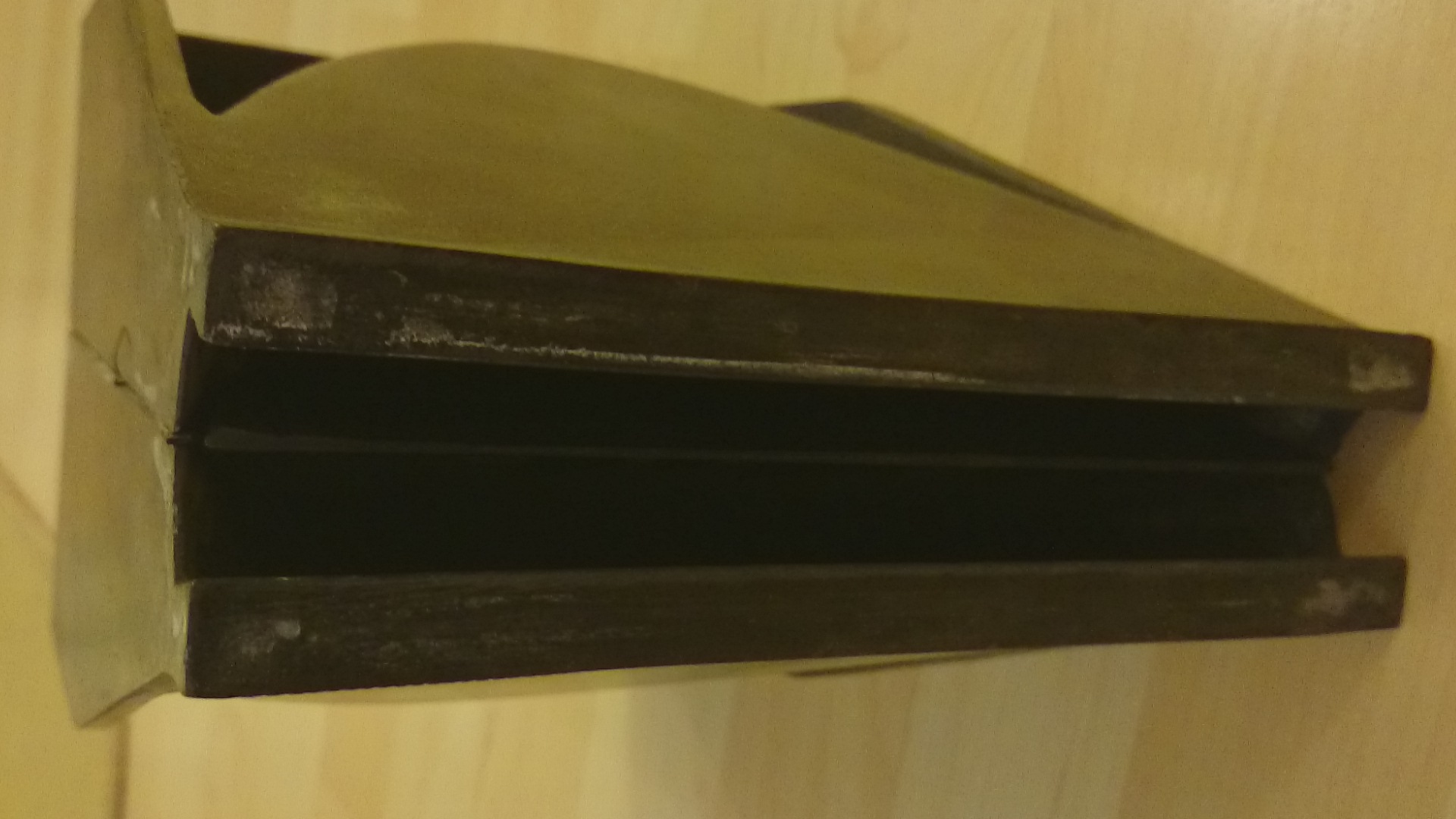

pentru cei interesati ,cateva poze cu wg desfacut
66.JPG [ 118.72 KiB | Vizualizat de 4121 ori ]
55.JPG [ 128.11 KiB | Vizualizat de 4121 ori ]
44.JPG [ 123.94 KiB | Vizualizat de 4121 ori ]
33.JPG [ 123.82 KiB | Vizualizat de 4121 ori ]
22.jpg [ 121.99 KiB | Vizualizat de 4121 ori ]
11.JPG [ 128.11 KiB | Vizualizat de 4121 ori ]
DSC_0596.JPG [ 326 KiB | Vizualizat de 4121 ori ]

Absolut superba aceasta solutie tehnica !
Pentru ce fel de difuzor de inalte este conceputa ?
Ma refer la distanta focala a lentilei acustice care concentreaza undele sonore produse de membrana driverului in WG .

acest wg il foloseste bms pt 2 tipuri de drivere, l acustic, foloseste la fel cu cateva modele de drivere, pot sa aflu ce este in boxele l acustic , dar nu m-a interesat deoarece eu voi folosi bms
oricum e clar ca v-or fi diferente intre raspunsul wg la 2 tipuri de drivere,asta e valabil si la un horn simplu
apropo si beyma il foloseste la un model,ceva ,,asemanator,, e si paraline-ul de la yorkvile
dar alegi raspunsul masurat cel mai bun, eventual si parerea personala, nu vreau sa fac copii 1la 1 dupa o anumita boxa
la ce imi foloseste raspunsul dat de producator cu un anumit driver , daca eu vreau sa il folosesc cu altul?
indiferent de tipul wg ales fiecere foloseste ce crede, ce are ,de cati bani dispune, etc
santem in zona diy ,ne permitem sa nu fim perfecti...nu?
de ex acum folosesc cu bms, peste un an daca se iveste o varianta cu driver mai performant,mai...... schimbam cu acela , implicit procesare...
ca si idee wg de la 18 sound e de 3xpretul acestuia si ai nevoie de 3buc in acelasi spatiu, implicit 3 drivere,fata de 2 wg si 2 drivere,deci si pretul conteaza, am dat acest ex pt ca a fost ultima varianta testata/comparata ca si pret/performanta
cand testez urmatorul tip de wg revin cu poze
