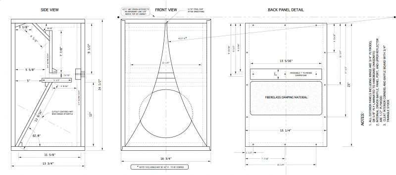

Cocoasa aia la Powermate 2 de fapt este la 72 de Herti si are +9dB :) .
@avramstefan
Iti recomand calduros proiectul incintei Karlson12 si documentarea temeinica pentru a intelege acest proiect : http://fullrangedriver.com/forum/viewforum.php?id=16
Karlsonette 12.png [ 283.73 KiB | Vizualizat de 4659 ori ]
