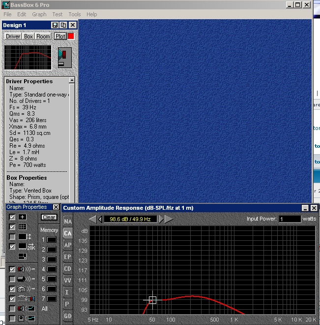

99 spl arata in grafic ca au RCF-urile,este adevarat sau sunt chestii ''umflate''

Adam Alexandru scrie:
Se apropie
este putin umflata prin smecheria lor cu impedanta sub 8 ohmi
simulare.jpg [ 243.24 KiB | Vizualizat de 1123 ori ]
