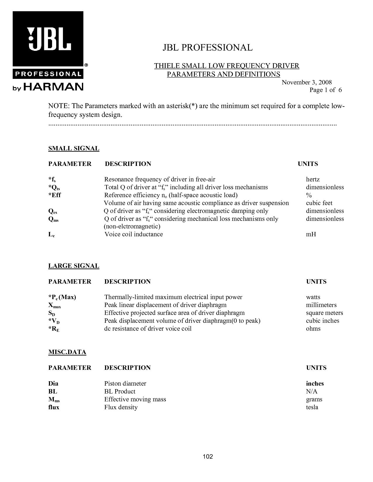

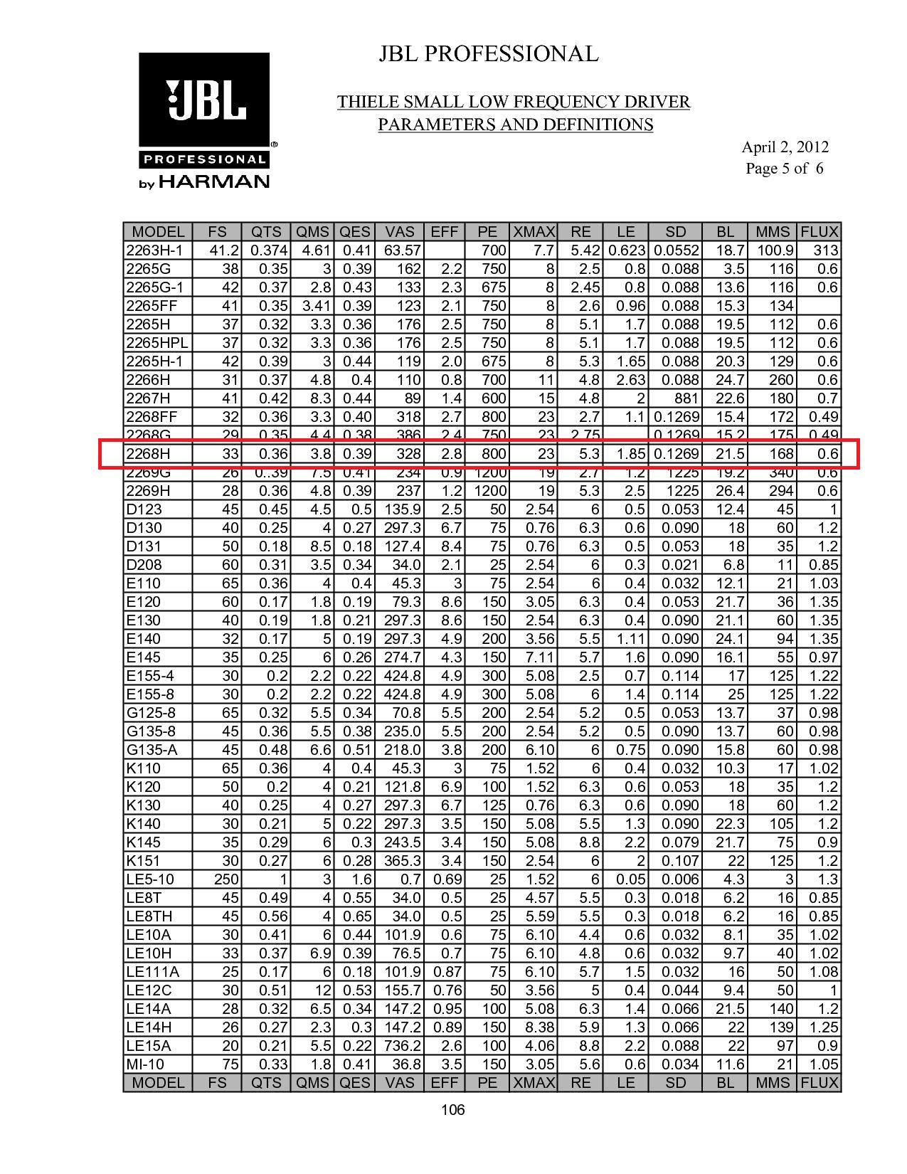

Din pacate , JBL , din motive cunoscute doar de ei , nu ofera toti parametri la difuzorul cu care echipeaza incinta in discutie SRX718 .
Pe cei de la MAG ii putem gasi mult mai usor :
SPECIFICATIONS MAG 1802
Nominal diameter mm 460
Impedance Ohm 8
Nominal power handling W 1000
Frequency range Hz 30-500
Sensitivity (1W / 1m) dB 96
Voice coil:
diameter mm 99
winding material copper
former material glass fibre
winding height
mm 25
Magnet system:
magnetic gap depth mm 12
magnet diameter mm 220
flux density T 1,0
THIELE-SMALL PARAMETERS
Fs Hz 35,1
Vas L 170
Qts 0,41
Qes 0,43
Qms 10,3
Re Ohm 6,1
Bl Tm 28,2
Sd cm² 1195
Mms g 254,7
Xmax mm 9,5
L mH 3,2
h % 2,0
DIMENSIONS
Outer diameter mm 471
Baffle cutout diameter mm 414
Mounting holes 8xØ6,5 on Ø440
Height mm 206
Weight kg 12,9
Daca remarci diferenta de putere ( 800W pentru JBL fata de 1000W pentru MAG ) poti intelege usor de unde provin " decibelii aia 2 " dar si alti parametri , care fac clar diferenta intre cele doua difuzoare .
Garantez ca tranzitoriu suna mai bine JBL-ul pentru ca are MMS-ul mult mai mic , deci inertie mai mica si randamentul mai mare .
Per total JBL este un difuzor mult mai echilibrat pentru BR , pacat ca are BL mai mic .
Pacat ca un difuzor JBL costa cat 5 difuzoare MAG...
Data viitoare informeaza-te temeinic inainte sa dai cu piatra !
Eu am exact acelasi internet ca si tine , si folosesc tot functia Google Search .
Dca mai insisti cu provocari tendentioase de genul asta , in viitor te voi ignora .
Sau dai vina si tu pe agenturi ?
