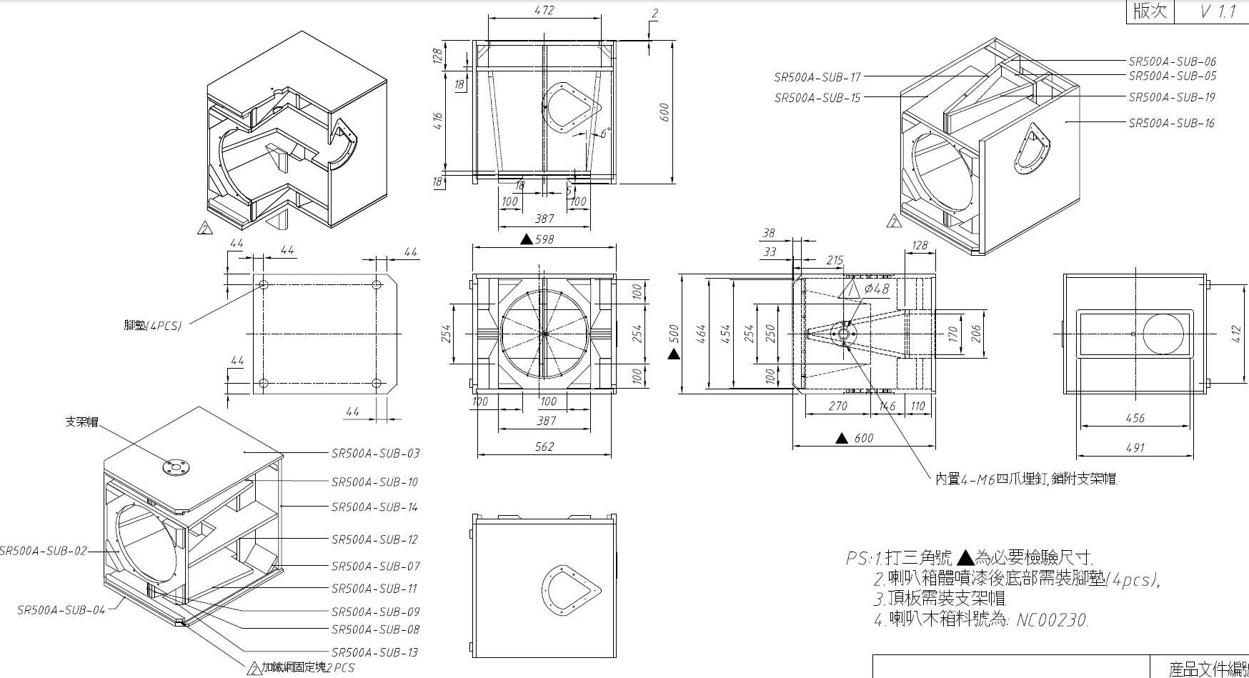

Cele mai mici distorsiuni ( in banda de trecere ) se pot obtine cu BR avand Flare Port si un numar par de difuzoare montate push-pull ...2x 15" este ideal intr-o asemenea incinta !
Va prezint un exemplu de BR Flared Port care se poate aplica la orice BR :

Un alt exemplu clasic , de 2x15 " Push Pull :
Ar fi interesant de modificat acest proiect in sensul inlocuirii porturilor clasice cu porturi flared ...
