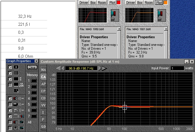

M-ai facut curios si am trasat un grafic si pentru Selenium (cel portocaliu)
Se vede clar ca pe partea de subbass este inferior, insa are 1 dB avantaj intre 70-100Hz

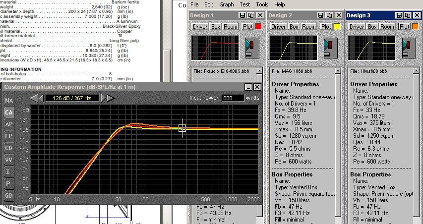

In principiu, acelasi comportament
Sensibilitatea este cu aproximativ 1 dB mai mica la aceeasi putere aplicata.
Avantajul este ca rezista la putere mai mare.
aici ai graficul comparativ.

Simularea este la MAG 1801 Vs MAG 1860
Atentie, comparatia este facuta considerand ca ambele difuzoare functioneaza in incinte identice. Daca modificam incintele se schimba si comportamentul.
