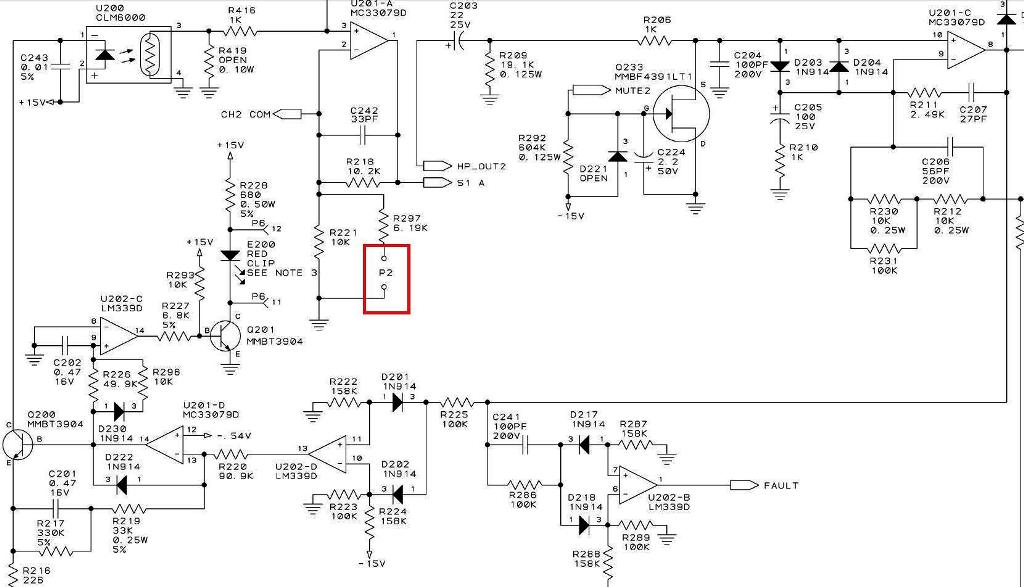

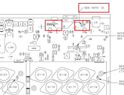

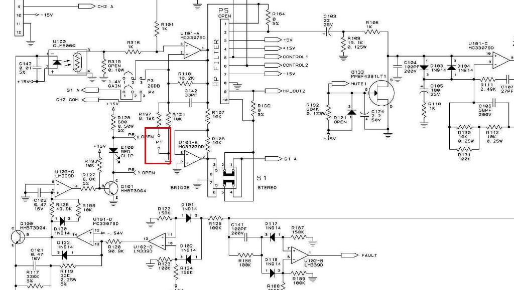

Link-ul pus de tine nu are nici o legatura cu ampliful in discutie si nici cu cel pe care il detin eu din simplul motiv ca modulul de intrare nu are aceeasi configuratie cu cel pe care il detii
iata mai jos schema amplifului tau, schema in care apare cele doua jumpere de care intrebi.
eu cred ca tin mai degraba de limiter-ul amplifului ( dar poate ma insel )

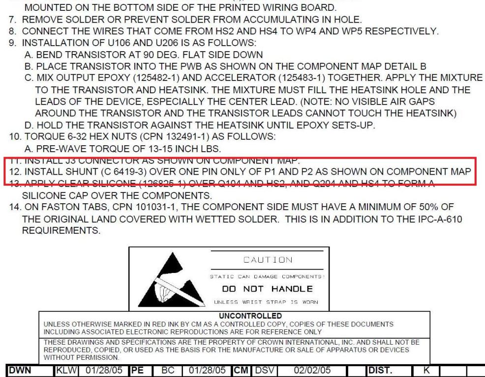

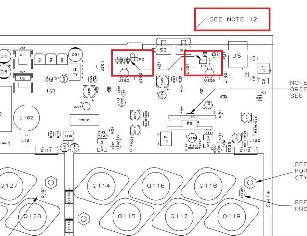

Acel proiect de amplificator model de Crown seria CE proiectat si asamblat de UREI ( de asta si este harababura in toate variantele schemelor seriei CE ) a fost folosit de catre Harman Carton la boxe active sub marca JBL si acolo aveau nevoie de o alta sensibilitate pe intrare , dar fiind un proiect comun al aceleiasi firme Harman Carton , au hotarat ca nu se justifica sa faca doua proiecte separate .
Asa ca au pus acele jumper-e din care se poate seta sensibilitatea pe intrare , implicat fiind si etajul limmiter , care actioneaza mai tarziu ( are evident pragul mai sus ) corespunzator boxelor subwoofer JBL .
Restul rezulta din imagini !
