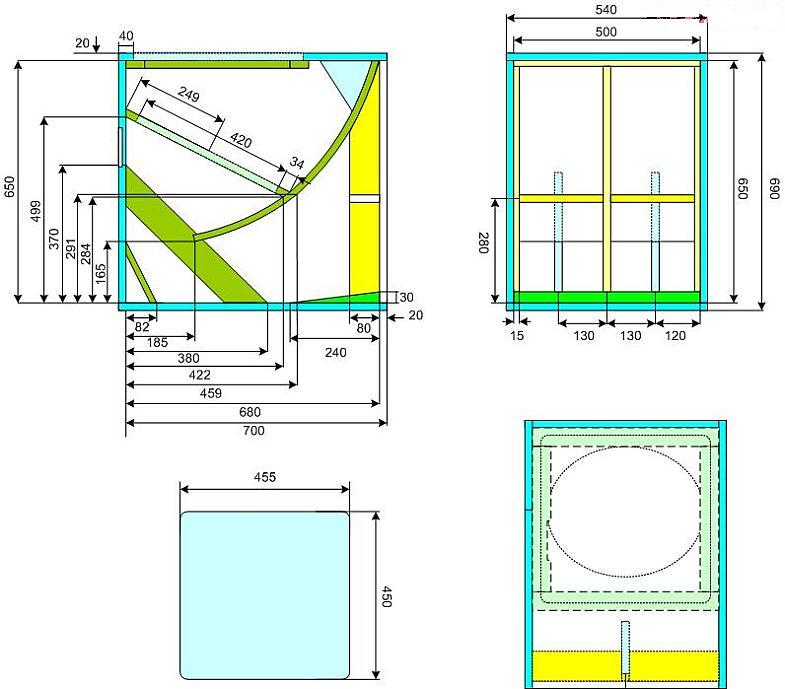

Ce zici de proiectul spre care am dat link adineaori ?
MKH sau nu stiu cum ii zicea, ala de 105,5 Db, un BLH aprox.... Pus deasupra lui un mid in horn sau 2 mid-uri de 6,5" in V ca sa ai dispersie mare pe orizontala, iar pe inalte sa te duci cu un STW/mid...
Mie imi place f mult X-tro cum e...., dar e super greu de construit...
Facut din Ply de 12mm, full neo, oare trece de 30 Kg ?
Oare varianta cu 2x12" nu este ? S-ar putea da oare "scale" la desen pt varianta cu 12" ? Resize...

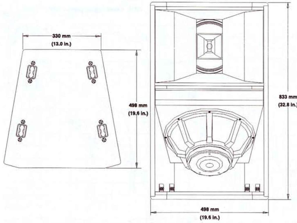

Va prezint cateva idei de la fosta firma Altec Lansing .
Probabil ca DTS640 seamana cel mai mult cu cerintele noastre.....
Dar trebuie sa ghicim cum este arhitectura interna......

Victor , DTS-ul de la Altec nu se poate asemana cu un CUBO15 + partea de mid-high ? Nu stii la cat coboara hornul pt 8"-ul de la x-tro ? Oare le-am putea impaca ? Faza nasoala e ca un Cubo dintr-asta nu suna tocmai roz peste 100-120hz..., iar un mid de 8" in horn sa il duci asa jos... ma cam indoiesc...sau ma rog... ii trebuie o cutie foarte mare.

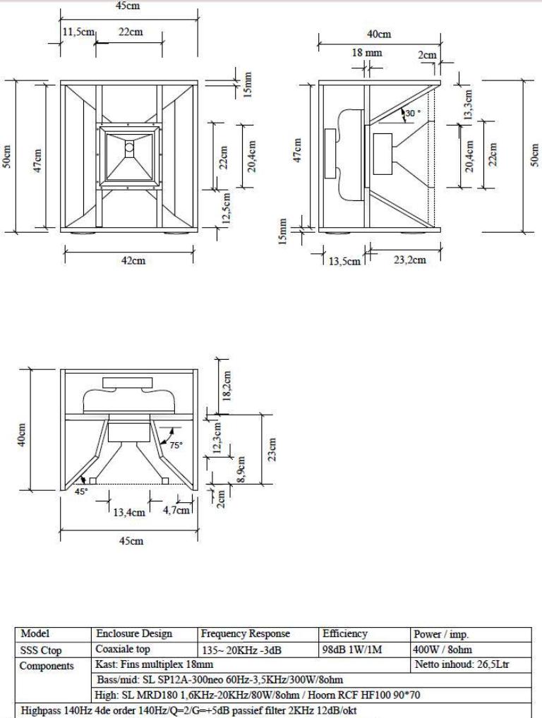

Referitor la o alta propunere pentru top.....
Stiu ca nu este solutia optima , dar....este o alta clona Dyna .
Foarte buna doar daca faci concerte , si ai 6 pe o latura !
De retinut proiectul hornului de 12" pentru medii joase .

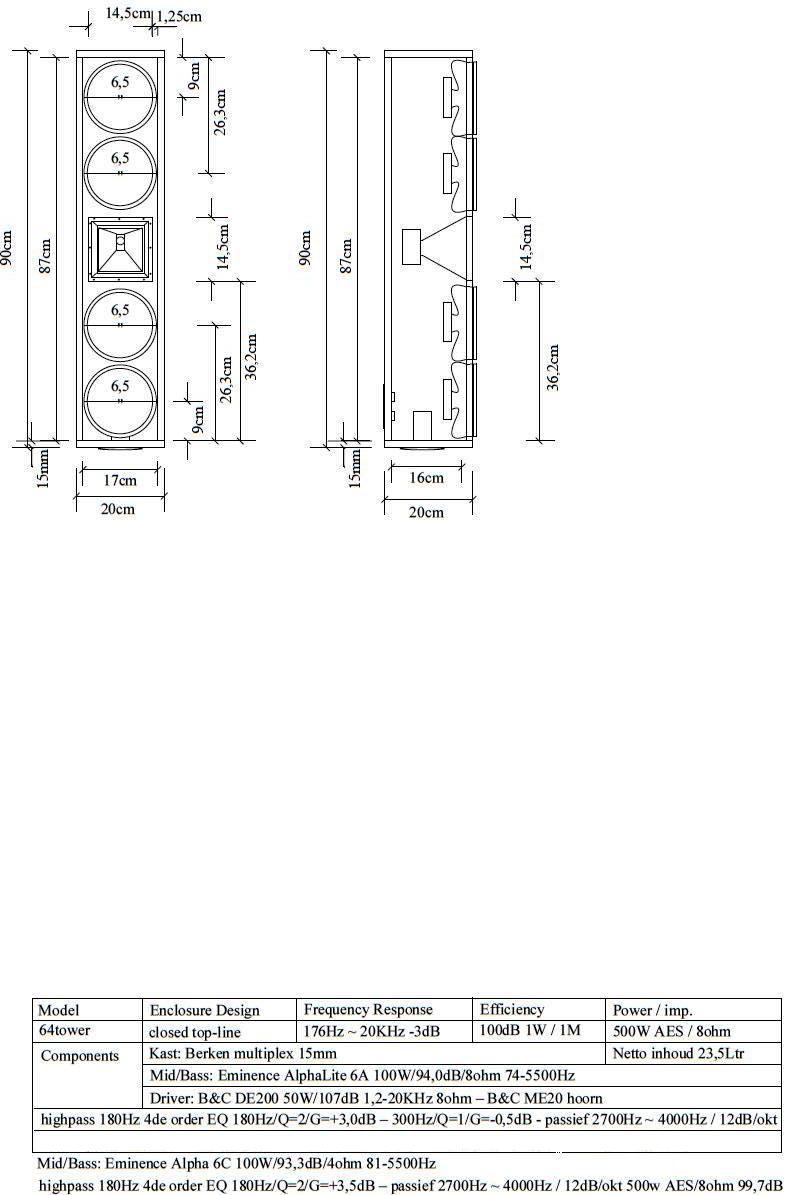

Ultima propunere...promisa mai sus .
Contine si valorile ( in josul paginii ) pentru procesarea activa , conceptul ( fiind foarte simplu ) nu permite ca boxa sa fie prea lineara .
Fara procesarea activa va avea un sunet foarte agresiv si cap de serie la microfonii !
Dar cu un procesor digital serios se schimba treaba , devenind o boxa foarte lineara , cu sunet " cald " .
Cine stie , stie .
Cine nu , nu .
Va las sa comentati toate aceste propuneri si daca nu va multumesc sa aduceti Dvoastra alte noi proiecte in discutie .
Multumesc anticipat , Victor

Se pot alatura doua asemenea boxe , rezultand un nou proiect cu 8x6.5" si folosindu-se un horn de 1" lat de max 40x14 cm...ar avea avantajul ca coboara nativ la 120Hz (recomand hi pass 120Hz , 12 dB / octava , crossover activ pe motive expuse mai jos ) , cu un SPL de invidiat , greu de atins cu alte solutii tehnice !
Recomand folosirea unor difuzoare cu impedanta de 8 ohmi .
SPL-ul cu difuzoarele recomandate in proiectul de mai sus ( Eminence Alpha 6 A , adica varianta de 8 ohmi / 100 W RMS , nu cea cu terminatia " C " de 4 ohmi / 100 W RMS ) la 1 W va fi calculat astfel :
1 dif = 93.3 dB
2 dif = 96.6 dB
4 dif = 99.9 dB
8 dif = 102.9 dB
Tinand cont ca se vor folosi doua asemenea boxe , eventual " excitate " cu amplificatoare de putere mare , la limita termica 800W / 4 ohmi pe canal , vor face ceva galagie :
1W = 103 dB
2W = 106 dB
4W = 109 dB
8W = 112 dB
16W = 115 dB
32W = 118 dB
64W = 121 dB
128W = 124 dB
256W = 127 dB
512W = 130 dB
1024W = 133 dB Atentie limita termica va fi depasita !
Va apare compresia in putere , si se va auzi ( mult ) mai incet...racirea este dependenta de cat de mult se misca membrana la frecvente joase , de aceea nu recomand ca filtrul Hi Pass 120 Hz sa aiba panta mai mare de 12 dB / octava !
Daca mariti panta acestui filtru , compresia in putere va fi mai mare !!!
Se va auzi mai incet ca la 800W...
Pentru redarea frecventelor inalte recomand folosirea doar a difuzorului de 1" de la JBL Selenium D2500ND impreuna cu hornul P-Audio PH3713 ( 90 grade in plan orizontal x 40 grade in plan vertical , avand dimensiunea 370x130 mm , adancimea 125mm) deoarece aceasta combinatie poseda SPL-ul si dar si puterea necesara pentr a ajunge din urma grupul de difuzoare de 8x6.5" si un filtru pe doua cai , dimensionat pe masura puterii amplificatorului , cu protectie electronica eficienta pentru driver .
Oricum este un SPL absolut incredibil pentru difuzoare ieftine
Totul fara hornuri , fara difuzoare scumpe , boxa avand o forma simpla , paralelipipedica , usor de construit .
Dynacord F12CVH viewtopic.php?f=27&t=1760 nu coboara asa jos ...si este muuult mai scumpa !
