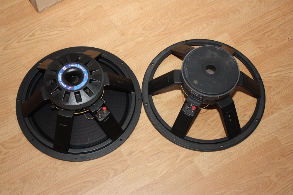

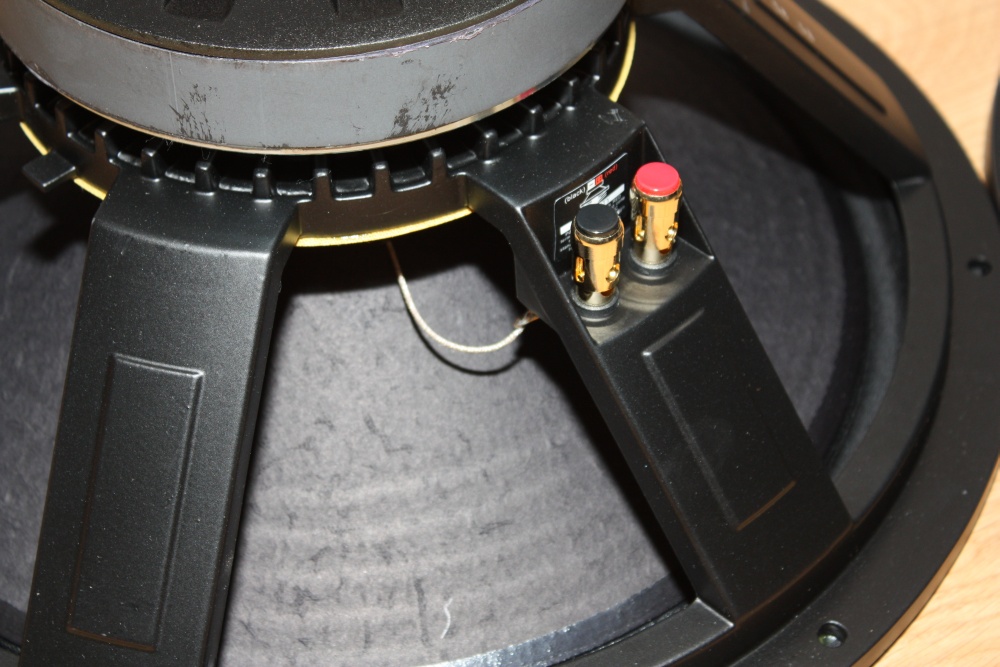

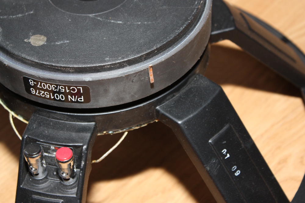

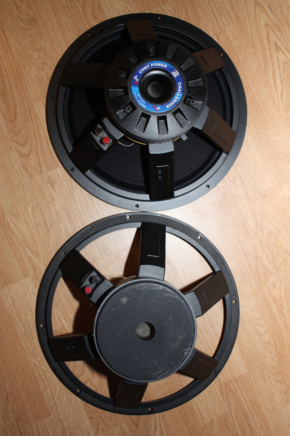

uite ca idee ce difuzor folosesc in SWA-ul de 15"
in stanga P-audio C15-300MB (revizia 2.0)
in dreapta difuzorul original din subwooferul Mackie (am unul in depozit ce trebuie reconat)
se vede ca e un C15 modificat putin
C15 Vs MAckie original 4.jpg [ 429.84 KiB | Vizualizat de 3283 ori ]
C15 Vs MAckie original 3.jpg [ 208.86 KiB | Vizualizat de 3283 ori ]
C15 Vs MAckie original 2.jpg [ 212.88 KiB | Vizualizat de 3283 ori ]
C15 Vs MAckie original 1.jpg [ 248.93 KiB | Vizualizat de 3283 ori ]
