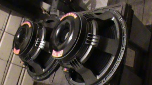

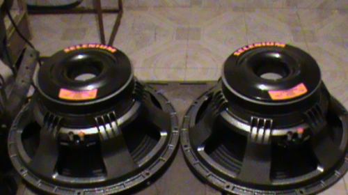

intreb deoarece exista 2 versiuni de 15Ws600
din prima serie au fost doar vreo 4 bucati in stoc chiar la inceput
imediat a aparut o serie noua cu un sasiu usor diferit si e posibil sa fie interior exterior bobina pe cel din urma
am sa postez pozele si cu varianta noua.

 Subiectul mesajului: Re: Comparatie difuzoare SELENIUM, RCF, Eminence - pt BAS RE
MesajScris: Joi Dec 02, 2010 2:51 pm
se pare ca a fost vorba doar de prima varianta din 2007
varianta la vanzare in acest moment este conforma cu specificatiile afisate pe site
apropo, varianta noua arata astfel:
sasiul este complet reproiectat

pioneer scrie:
20/03/08 Pentru Mircea
poti sa-mi confirmi ca nu arata ca si cele din pozele atasate mai sus?
MesajScris: Sâm Dec 11, 2010 8:29 pm
Membru din: Joi Feb 07, 2008 3:42 pm
Mesaje: 130
E diferit
