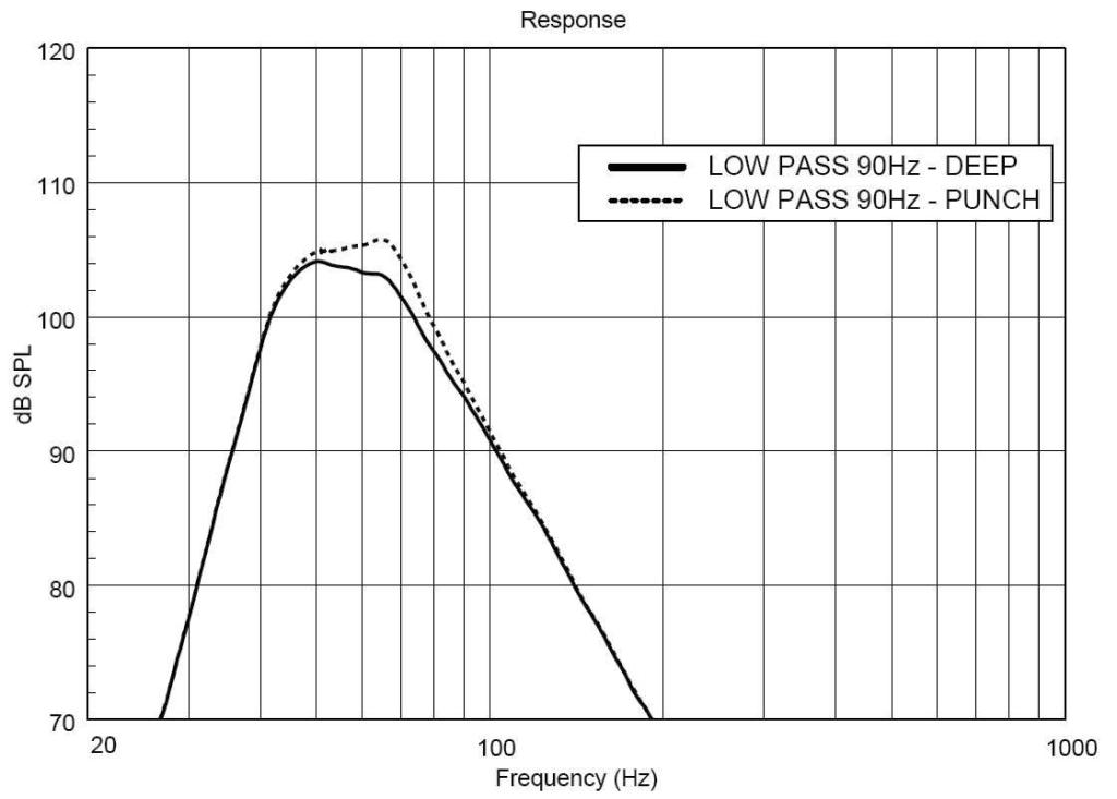

Ai incercat cumva vreo varianta de procesare in genul acesta : download/file.php?id=9187&mode=view ?
Ma refer evident la raspunsul acustic , masurabil cu un analizor de spectru ...

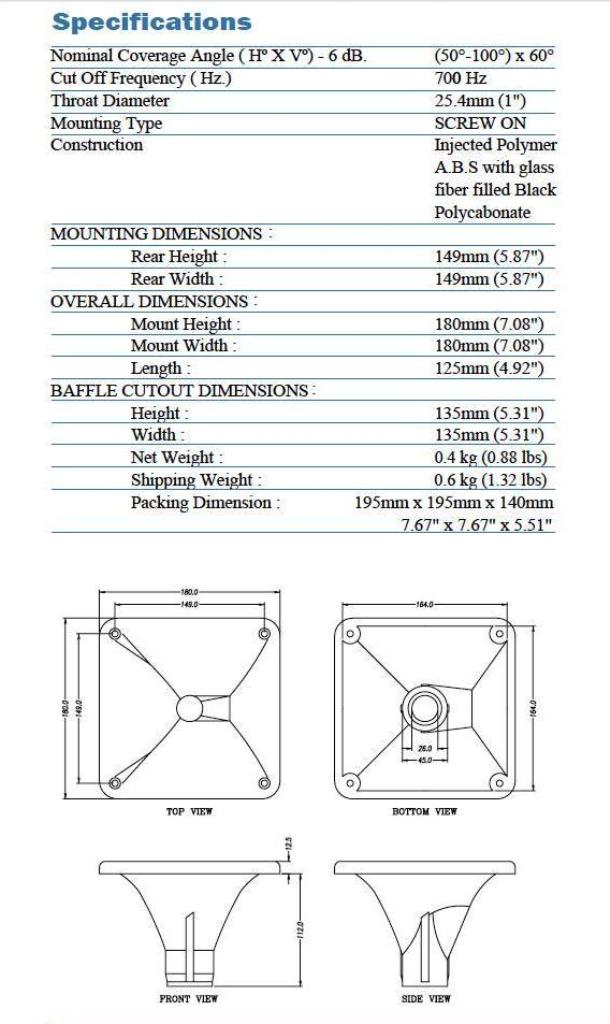

Hornurile asimetrice cu dispersia controlata au cateva avantaje legate de dispersie la apropiere si la distante medii...te las sa le descoperi !
Am studiat problema mai demult ( vezi Nexo... ) si am ales hornurile astea de la P Audio si le-am ascultat , consider ca sunt cele mai evoluate si perfecte pentru aplicatia mea .
Combinatia PH180 + D2500Ti probabil ca este optima , mai ales ca deja le am in posesie .
