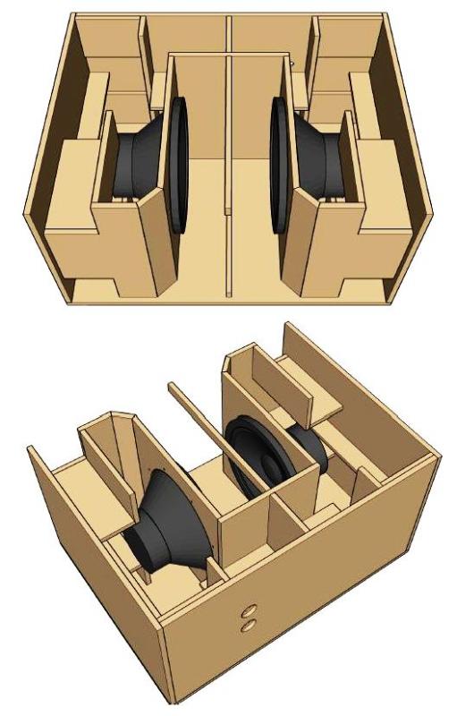

Aha , are sistemul magnetic Push Pull , activ pe ambele curse !
Se vede clar dupa configuratia bobinei mobile ...
Frecventa de rezonanta este OK , BL este OK ... greutatea ma sperie putin , dar conteaza rezultatele !
Se poate face o simulare cu doua asemenea difuzoare montate Push Pull intr-o incinta bandpass de ordinul 4 de forma si dimensiunile lui K Sub ?

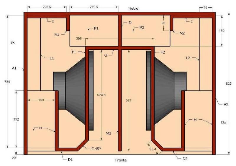

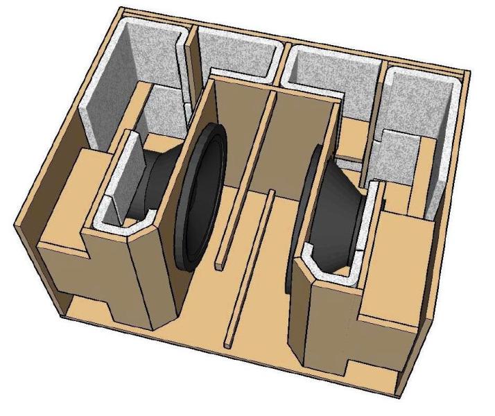

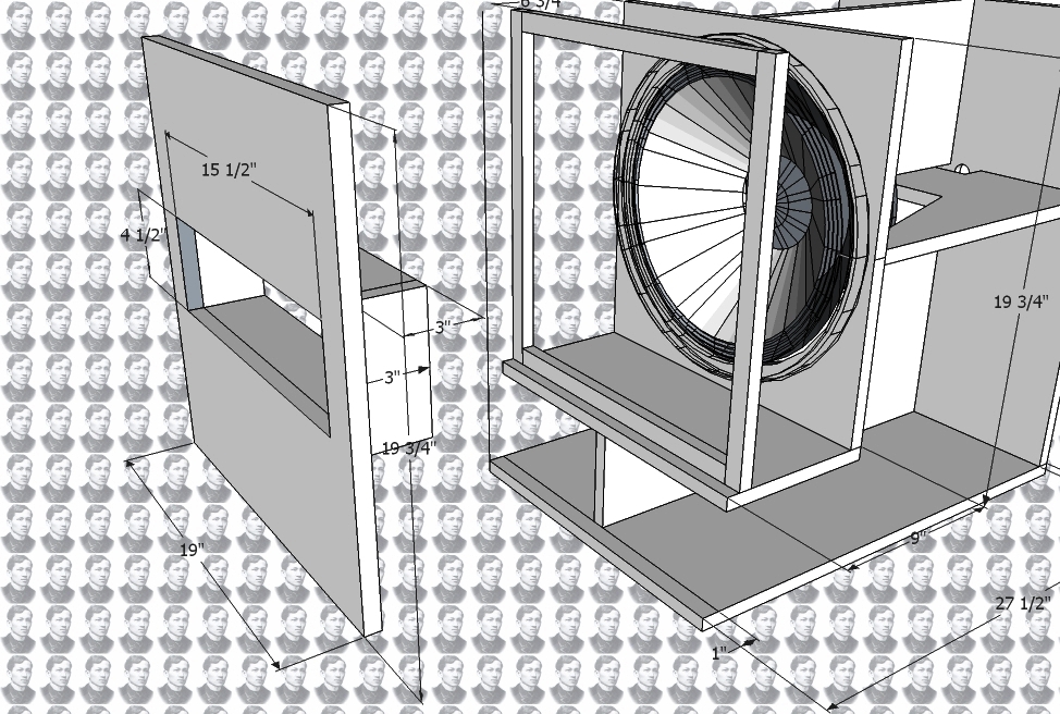

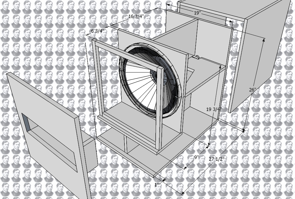

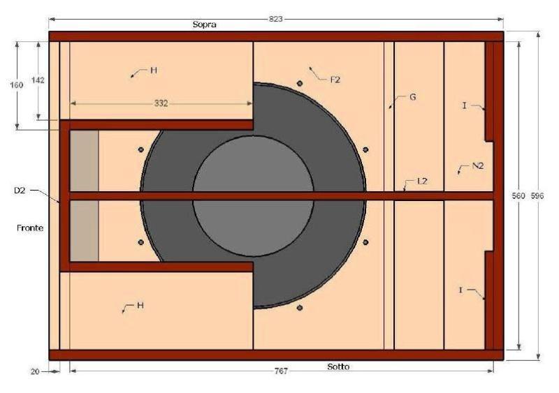

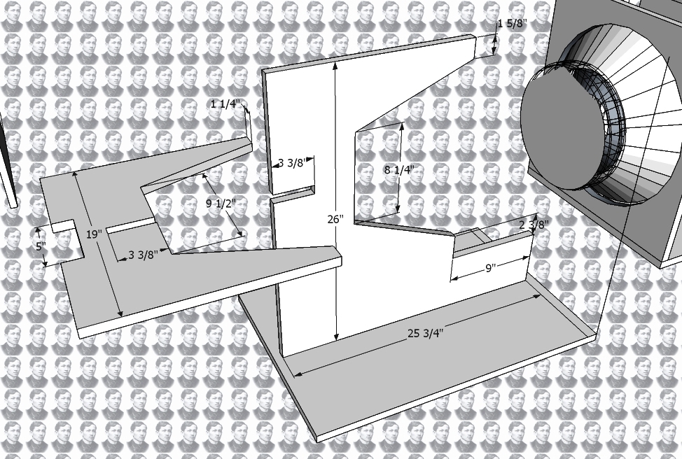

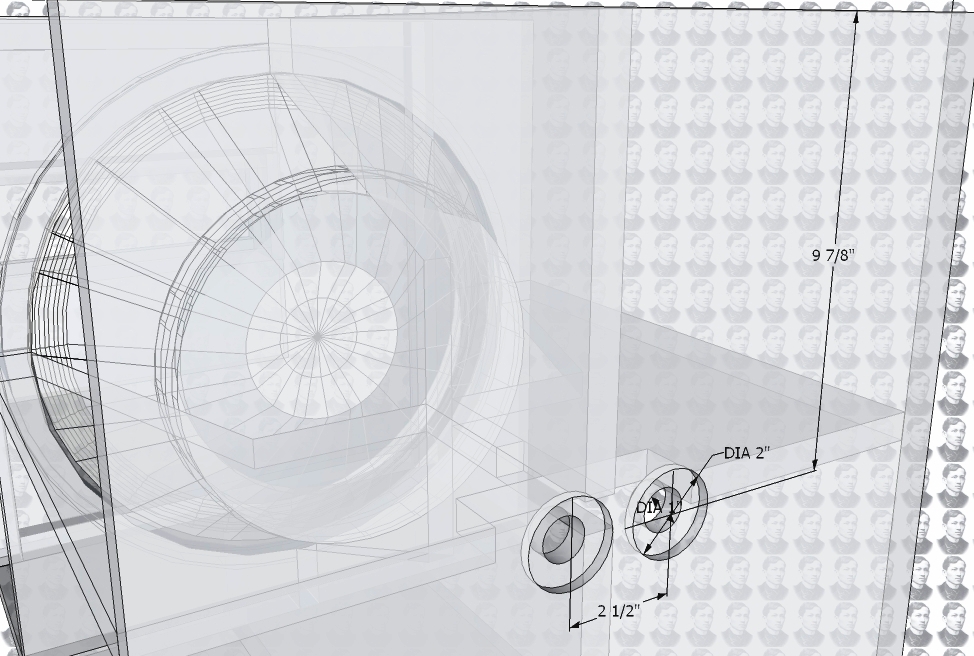

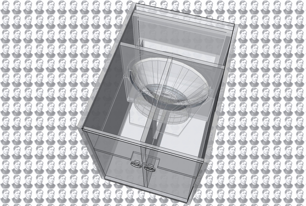

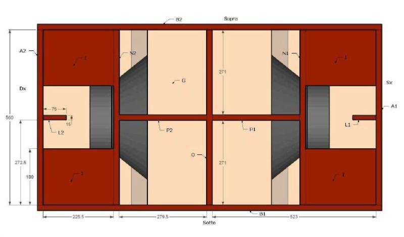

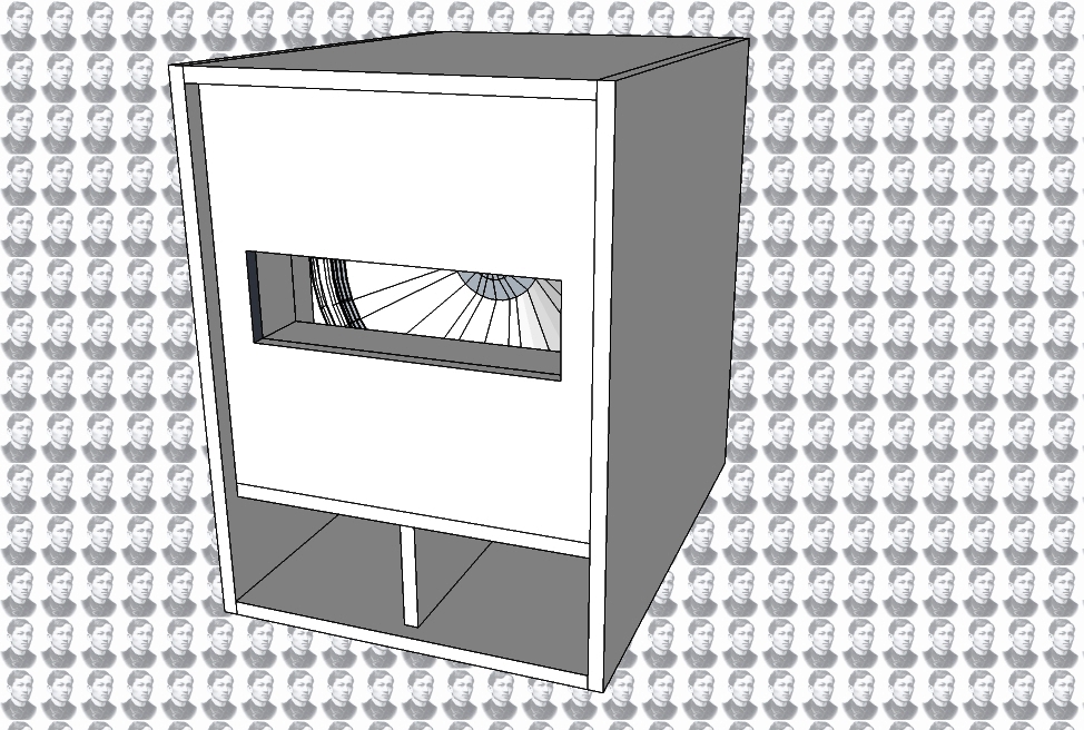

Ionut , ce parere ai de un subwoofer destul de compact cu 18" ( avand dimensiunile exterioare 823x560x600 mm ) dedicat redarii Infra bass-ului in completare la topurile despre care discutam in acest subiect ( trebuie construit doar 1/2 din proiectul de aici : http://forumpoweraudio.ro/viewtopic.ph ... 09#p144109 ) 2x18 Manifolded .
Ai imagini cu proiectul original , neinjumatatit inca , mai jos ...
In cazul nostru , ma refer la un viitor 1x18 Manifold !!!
Teoretic ar intruni majoritatea dintre cerintele noastre ...
Dar trebuie facute cateva simulari ca sa determinam care model de difuzor cu diametrul de 18" ar fi optim pentru acest proiect .
Avem nevoie de sprijinul lui Foca Dacian ( sau al altor colegi experti in CAD ) pentru a " injumatati " acest proiect si a afla cu precizie care sunt volumele camerelor din fata si spatele difuzorului , precum si dimensiunile tuburilor de acord , dar si dimensiunea camerei din fata difuzorului , ea fiind / se comporta ca un tub de acord al camerei din fata difuzorului , cam ca la planare...
Cu doua topuri 4x6.5" +1" si un singur subwoofer 1x18" Manifold ) care incap lejer intr-un Logan , toate procesate corespunzator cu DSP si cu amplificatoare audio de putere pe masura ( adica puterea amplificatoarelor sa poata " cocosa " puterea difuzoarelor , dar evident aceasta putere trebuie exploatate rational , deoarece cred ca deja stii ca difuzoarele nu sunt de unica folosinta !!! ) sper sa te descurci lejer la baluri si majorate de pana la 400 de invitati , iar daca dublezi sistemul , in aer liber nu vor fi probleme .
Doar nu organizezi concerte Rock OPEN AIR !
Daca boxele ar fi active s-ar mai economisi ceva din spatiul de transport dar ar deveni foarte grele si s-ar pierde din avantajul principal adica portabilitatea ....
Ca amplificator standard propun seria QSC RMX2450 sau un alt echivalent sau superior ca fiabilitate si putere ( Ecler XPA7000 prima optiune , Ecler XLA1600 a doua optiune , dupa buget etc )
Ca echipament de sonorizare ( amplificatoare + procesor ) as propune urmatoarele :
Crossover DSP - Behringer DCX2496 Ultradrive Pro / 1 bucata procesor de sistem
Amplificator audio de putere - QSC RMX 2450 / 1 bucata pentru topuri ( in interior L+R adica 2x8 ohmi / 400W RMS sau in aer liber 2L + 2R adică 2x4 Ohmi / 800 W RMS )
Amplificator audio de putere - QSC RMX 2450 / 1 bucata conectat in modul bridged pentru fiecare subwoofer
In total estimez ca pot fi necesare urmatoarele cantitati minime pentru urmatoarele tipuri de aplicatii DJ Mobile :
- in interior 1 bucata Behringer DCX2496 Ultradrive si 2 bucati QSC RMX 2450 , 2 bucati topuri 4x6.5"+1" / 1 bucata subwoofer 1x18"
- in aer liber 1 bucata Behringer DCX2496 Ultradrive si 3 bucati QSC RMX 2450 , 4 bucati topuri 4x6.5"+1" / 2 bucati subwoofer-e 1x18"
- aplicatii pretentioase 1 bucata Behringer DCX2496 Ultradrive si 5 bucati QSC RMX 2450 , 4 bucati topuri 4x6.5"+1" / 4 bucati subwoofer-e 1x18"
2x18 Manifolded 01.JPG [ 51.09 KiB | Vizualizat de 4891 ori ]
2x18 Manifolded 02.JPG [ 67.61 KiB | Vizualizat de 4891 ori ]
2x18 Manifolded 03.JPG [ 49.58 KiB | Vizualizat de 4891 ori ]
2x18 Manifolded 04.JPG [ 32.82 KiB | Vizualizat de 4891 ori ]
2x18 Manifolded 05.JPG [ 43.39 KiB | Vizualizat de 4891 ori ]

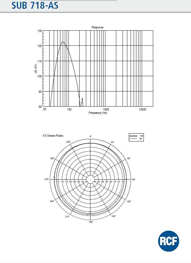

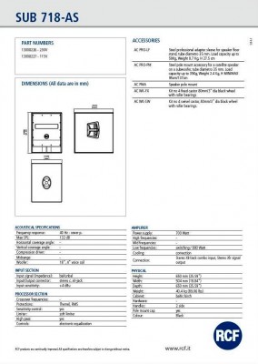

Va propun inca un proiect .
Desi este destul de controversat datorita (re)numelui firmei , eu il apreciez !
4Pro8002 Sub718AS a.jpg [ 433.33 KiB | Vizualizat de 4820 ori ]
4Pro8002 Sub718AS b.jpg [ 515.87 KiB | Vizualizat de 4820 ori ]

O , nu este cazul !
Am ascultat varianta mai veche de 15" de la Mackie si nu este ceea ce trebuie , iar daca extrapolam la 12" ...este moartea pasiunii .
Varianta RCF cu 18" prezentata de mine sau cele doua variante Mackie cu 18" reprezinta cea mai buna solutie dpdv SPLmax / Volum .
Recomand cu incredere acest proiect !
Atentie , graficul prezentat este cu procesare activa , boxa avand amplificator incorporat ...

- doua topuri ( 4x6.5" + 1" ) ( evident cu huse de protectie )
- case pentru mixer ( dar si pentru Laptop / CD sau sursa de semnal ( player USB etc ) + microfon Wireless + receptor Wireless + casti ) ( evident cu husa de protectie )
- Matiz ( sau Tico , orice clasa mini .... ) sau orice masina + sofer si un pasager .
Daca toate astea incap in Matiz , atunci sistemul de sonorizare se incadreaza in clasa " portabil " , desigur , conform viziunii mele despre portabilitate !!!
eu nu am combi si intr-un BMW E46 berlina bag asa: doi basi Tham 12 cu Selenium 12WS600 care intra pe bancheta spate unul peste altul, iar langa ei pun stivuite asa: Crown MT1201 sau C-audio SRX3801 + Crest audio LA601 + mixer Allen & Heath PA12CP sau Dynacord powermate 1000 si peste laptopul. Intre scaune intra masina de fum (Antari Z1000) + doua scanere, 2 lasere, eventual si o lumina dinamica. In portbagaj bag doua topuri 15+2, stativele si cablurile. Intra totul la fix. Si mai ramane scaunul din dreapta liber. Am renuntat la varianta cu basi pe 18 pt ca nu puteam baga in masina decat unul singur, ceea ce e mult prea putin.
