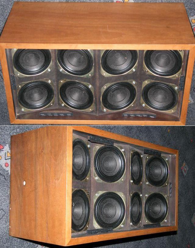

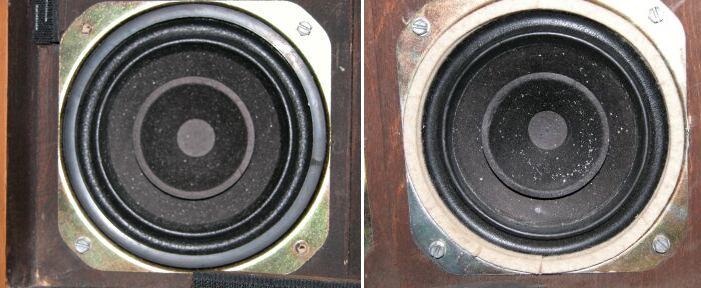

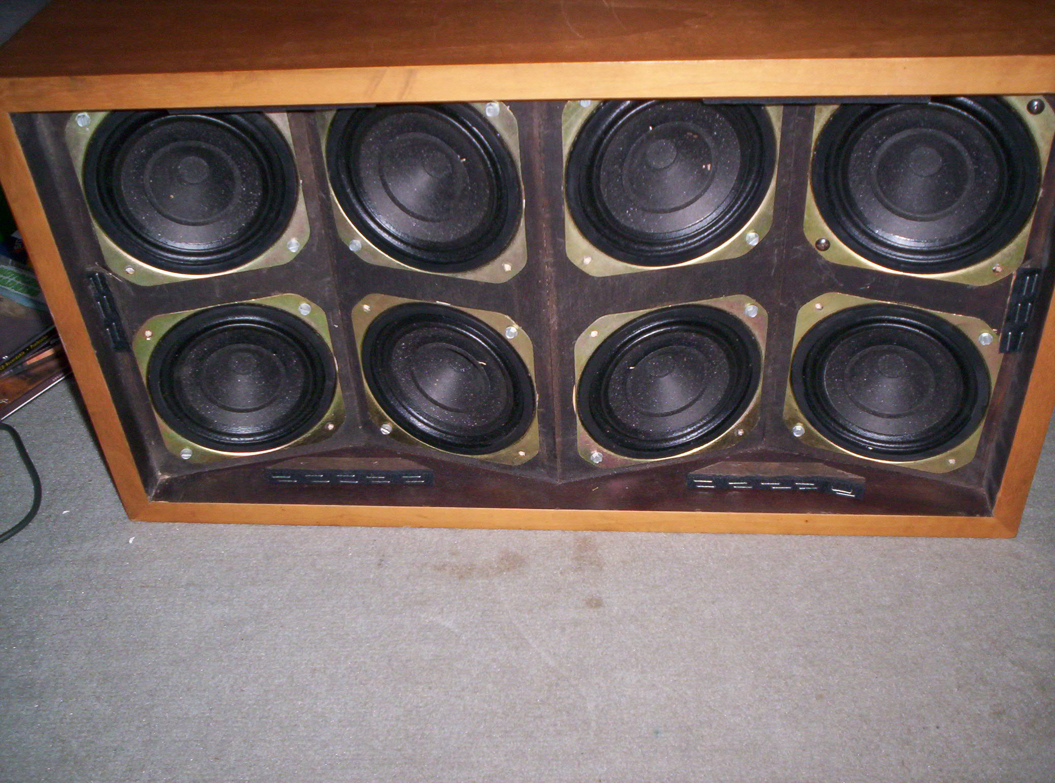

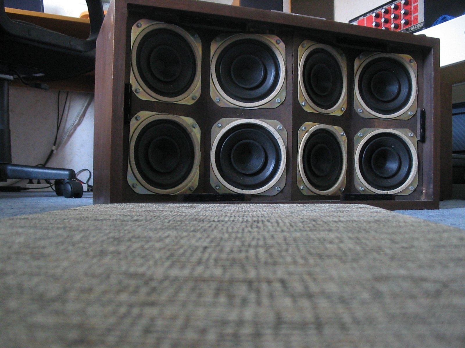

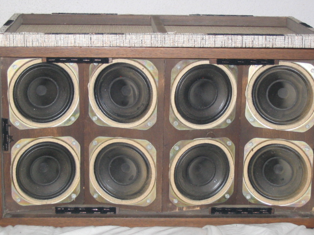

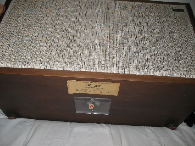

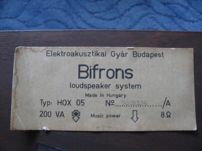

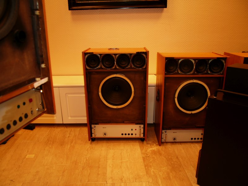

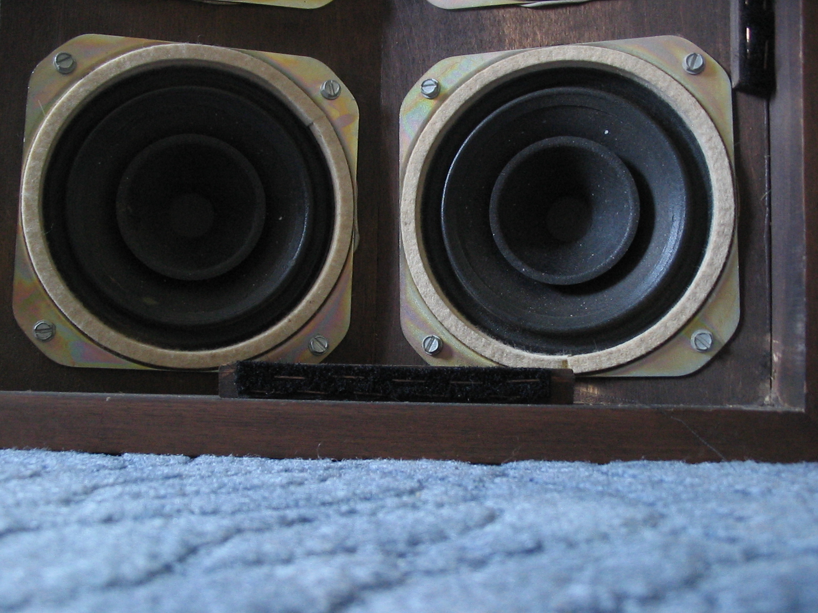

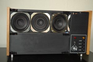

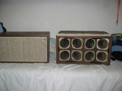

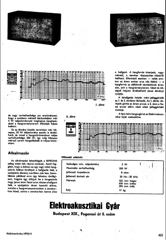

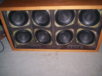

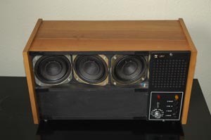

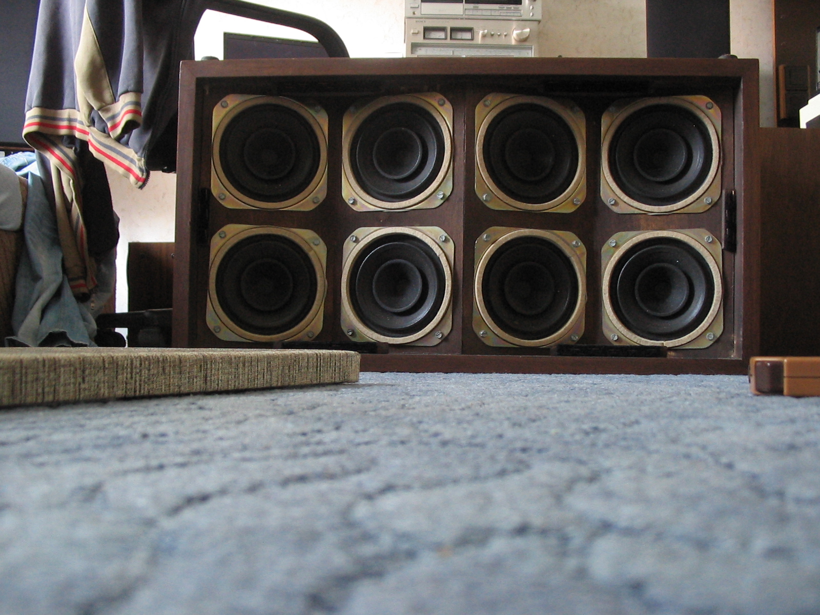

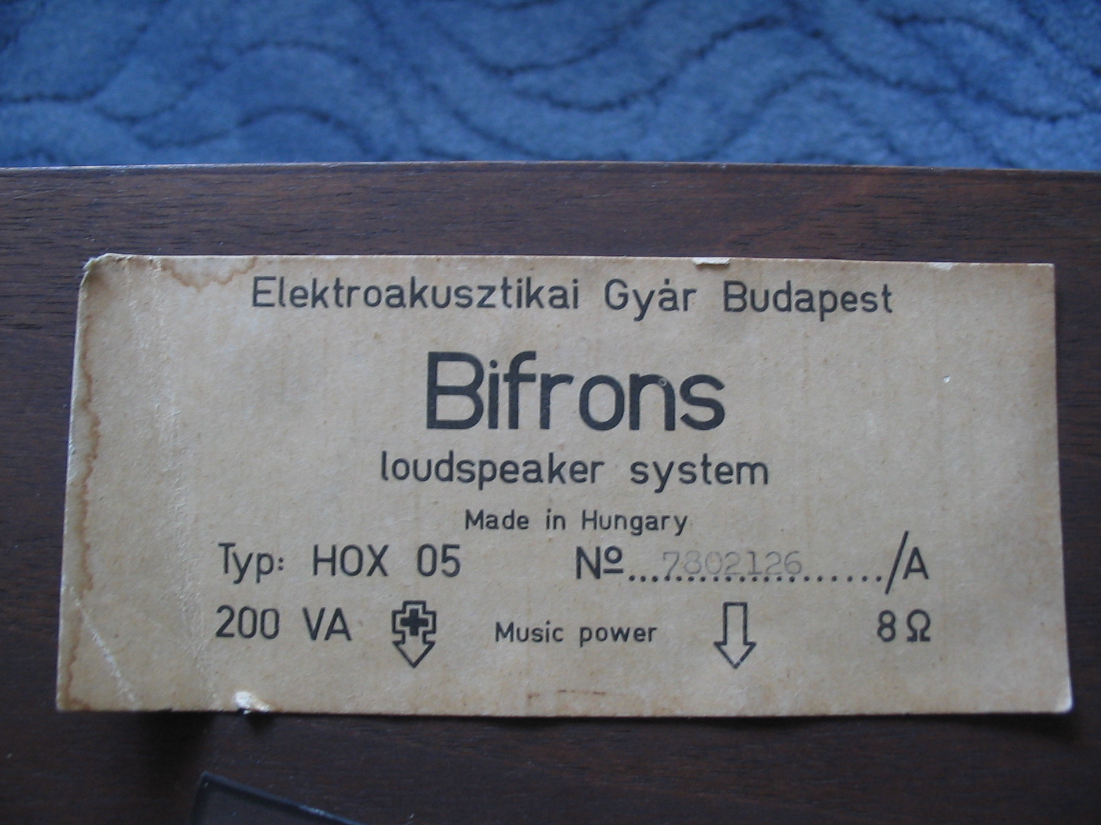

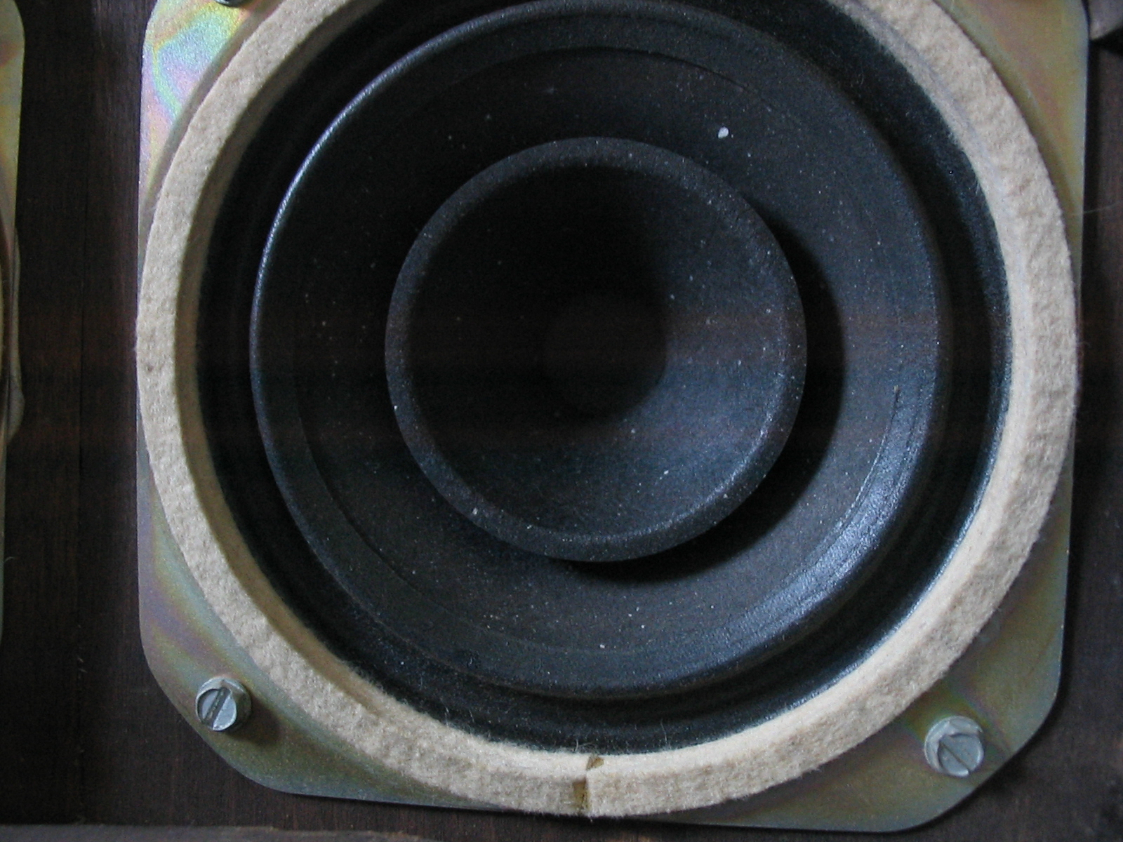

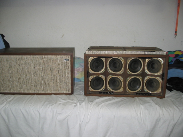

Cateva imagini cu o incinta asemanatoare ca principiu...cu Bose 402 sau Bose 901 etc dar si cu conceptul nostru .
Bifron a fost o legenda audio in anii 1970 , facuta in Ungaria de firma BEAG .
De remarcat forma panoului cu difuzoare , optimizat pentru o cat mai buna dispersie pe orizontala .
rekl.jpg [ 29.29 KiB | Vizualizat de 5106 ori ]
P1040094.jpg [ 76.22 KiB | Vizualizat de 5106 ori ]
IMG 435.jpg [ 189.77 KiB | Vizualizat de 5106 ori ]
IMG 434.jpg [ 129.61 KiB | Vizualizat de 5106 ori ]
IMG 427.jpg [ 184.98 KiB | Vizualizat de 5106 ori ]
ih 016.jpg [ 773.28 KiB | Vizualizat de 5106 ori ]
ih 015.jpg [ 799.59 KiB | Vizualizat de 5107 ori ]
ih 014.jpg [ 799.44 KiB | Vizualizat de 5107 ori ]
ih 012.jpg [ 793.83 KiB | Vizualizat de 5107 ori ]
ih 006.jpg [ 668.78 KiB | Vizualizat de 5107 ori ]
bifrons_rt1970_02.jpg [ 92.7 KiB | Vizualizat de 5107 ori ]
bifrons_rt1970_01.jpg [ 128.99 KiB | Vizualizat de 5107 ori ]
bifrons reklam_rt1970.jpg [ 56.52 KiB | Vizualizat de 5107 ori ]
bifrons rekl.jpg [ 38.2 KiB | Vizualizat de 5107 ori ]

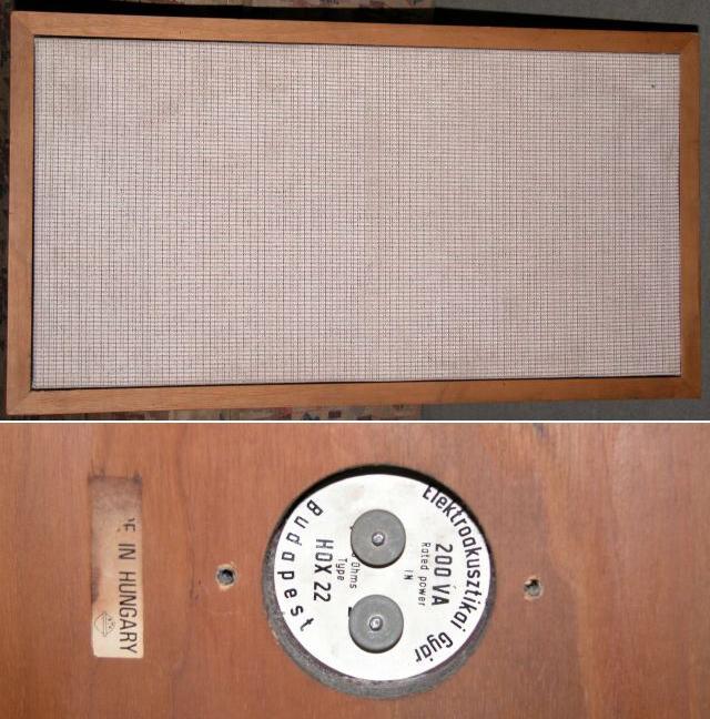

HEC20..jpg [ 10.21 KiB | Vizualizat de 5103 ori ]
HEC20.jpg [ 12.37 KiB | Vizualizat de 5103 ori ]
HOX22 1.jpg [ 700.56 KiB | Vizualizat de 5103 ori ]
HOX22 2.jpg [ 92.39 KiB | Vizualizat de 5103 ori ]
HOX22 3.jpg [ 70.19 KiB | Vizualizat de 5103 ori ]
HOX22 4.jpg [ 43.93 KiB | Vizualizat de 5103 ori ]

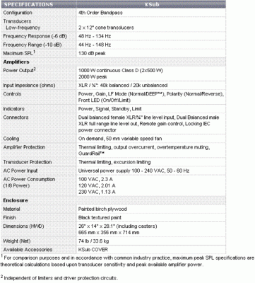

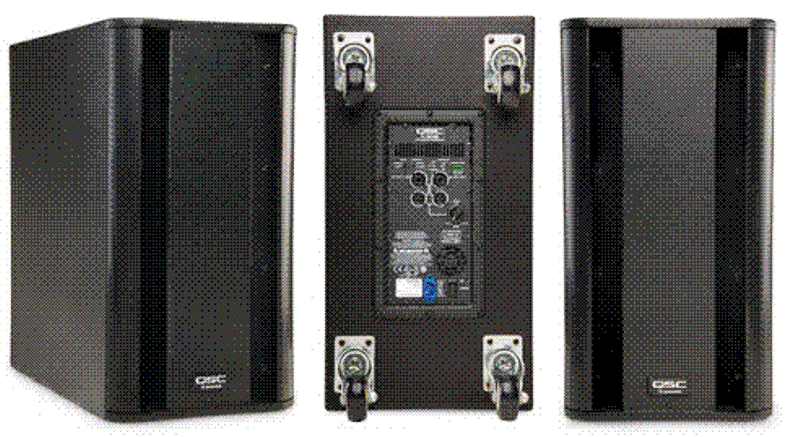

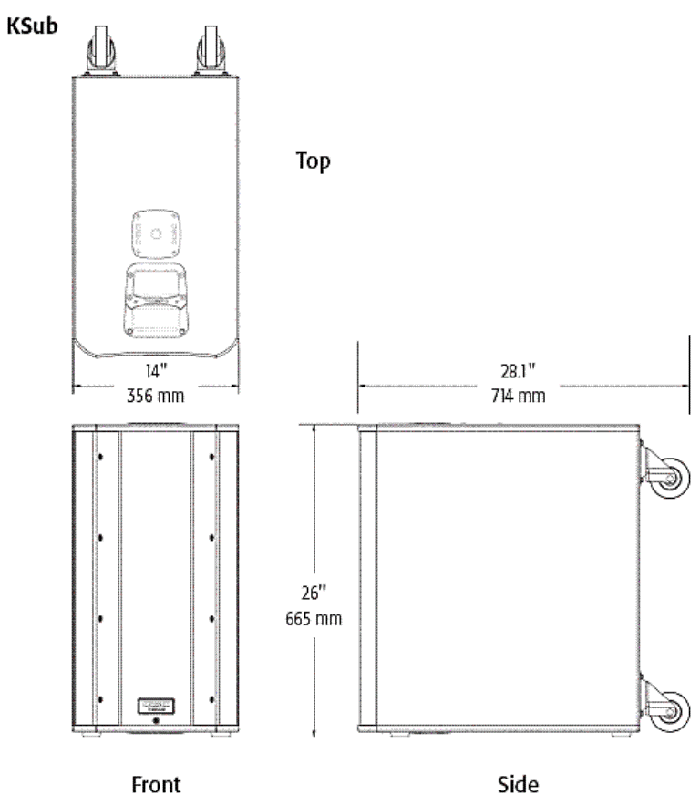

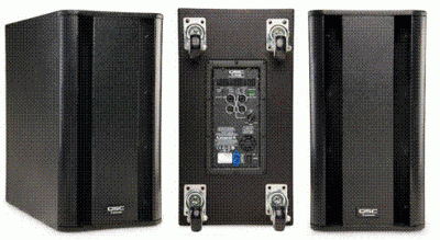

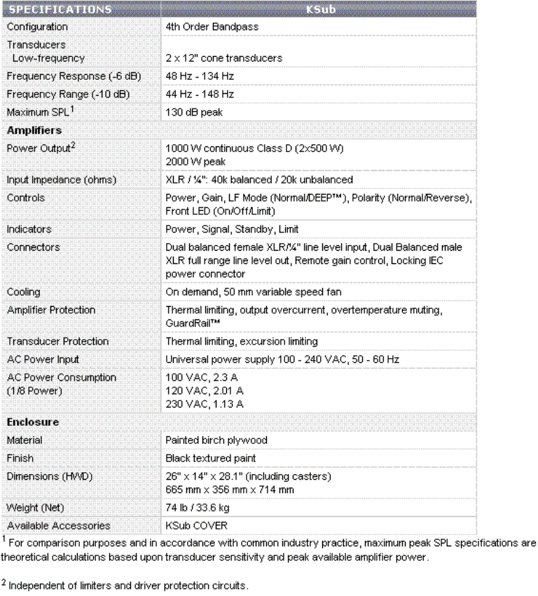

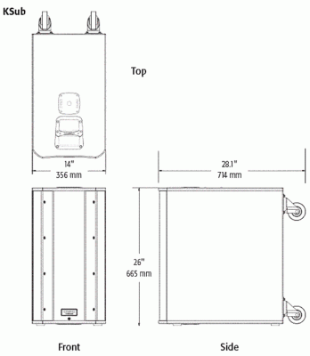

Ar mai fi un ultim proiect de studiat http://www.youtube.com/watch?v=ChPgDVvB-h8 , de la QSC 2x12" Bandpass 4th order adica duochamber .
Si Martin a avut asa ceva , dar varianta 2x15" , 2x18" si acelasi principiu .
Cu procesarea corecta , se auzea foarte bine in interior cu doar 2 bucati ( 1 bucata +1 bucata ) .
Pare foarte atractiv si usor de realizat , este o incinta antiprost , cu greu pot fi stropite difuzoarele cu sampanie , bere etc nu se indoaie plasa de protectie a difuzoarelor ca la BR etc .
Trebuie alese difuzoare optime pentru acest gen de subwoofer...din PDF-ul atasat rezulta ca QSC a folosit difuzoare OEM de la Celestion .
QSC K sub 01.GIF [ 44.86 KiB | Vizualizat de 5049 ori ]
QSC K sub 02.GIF [ 156.84 KiB | Vizualizat de 5049 ori ]
QSC K sub 03.GIF [ 193.46 KiB | Vizualizat de 5049 ori ]
QSC -K sub.pdf [736.91 KiB]
Descărcat de 211 ori
