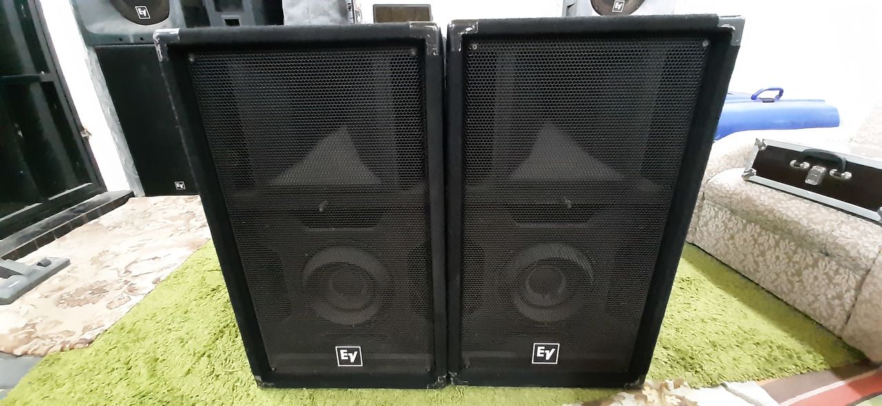

Daca are cineva , sau a cantat , testat , auzit aceste top-uri , am nevoie de o parere asupra sunetului , decibeli , "cum arunca in fata "( Vreau sa le cumpar , dar este distanta prea mare pentru a le proba ). Multumesc .
EV T351.jpg [ 144.78 KiB | Vizualizat de 2136 ori ]

Eu nu imi amintesc sa fi intalnit modelul asta de boxa dar comparand specificatiile legate de directivitate din fisa tehinca cu cele a RCF Art 715 mk4,
pot sa spun ca T351 ''arunca mai departe'' de la frecventa mai mica dar are unele imperfectiuni la frecventele reproduse de catre difuzorul de medii.
Iar legat de decibeli, cu o sensibilitate de 98dB/1w/1m/200-3kHz si o putere maxima de 400w rezulta un SPL maxim de 124dB.
Tinand cont ca e o boxa pasiva de aprox 20 ani, comparata cu o boxa activa actuala, eu zic ca e una medie.
https://products.electrovoice.com/binary/T351%20EDS.pdf

Multumesc frumos Adi , de unde crezi ca sunt aceste imperfectiuni pe diful de medie ( care cu siguranta este Electro Voice VMR ) , din filtru, sau difuzor? Mai am acasa ( printre altele ) 3 bucati EV HF 12-3 cu acelasi difuzor pe medie ( intr-adevar cu alte taieri pe filtru ) si voiam la anumite evenimente sa " imperechez" 2Top-uri EV T351 cu 2 Top-uri EV HF 12-3 ...asta e si motivul pentru care as fi optat tot pentru 2 Top-uri pe 3 cai de la aceiasi firma ! Merci frumos .

Imperfecțiunile la care mă refeream eu, sunt legate de directivitate iar cauza este circumferința mica a difuzorului de medii 6.5 inch, comparata cu lungimea undei de sunet la frecventa care începe să funcționeze.
In schimb difuzorul de medii are claritate, distorsiunile sunt reduse (fig.5 din fisa tehnica).
Daca mai ai boxe asemănătoare și ești mulțumit pot fi o alegere buna.
