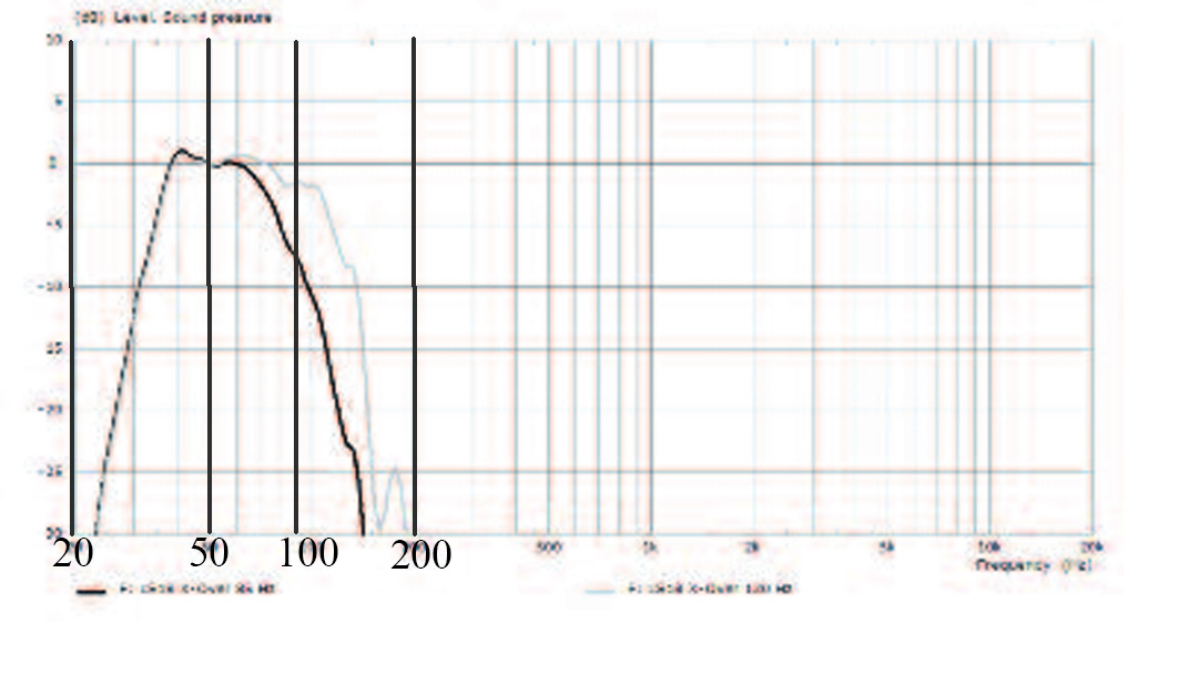

NEXO LS 18 este un sub Flyable pentru line array (desi are are 55 Kg)
Deduc ca line array este pentru muzica LIVE.
Frequency Response [a] 35 Hz - 120 Hz ±3dB
Usable Range @-6dB [a] 32Hz - 130 Hz
Sensitivity 1W @ 1m [b] 107 dB SPL Nominal
Nominal Peak SPL @ 1m [b] 137 to 140 dB Peak
volum incinta 260 litri...
Deci sunt de acord cu 18", si cu bobina de minim 4", dar nu sunt de acord sa pierd atatia decibeli la cutie...
Ce imi "scapa"?

cipisound scrie:
Ce imi "scapa"?
EXPERIENTA
Din pacate incurci portocalele cu cartofii. Compari specificatii care nu au legatura una cu alta, postezi grafice procesate pt boxe finite si le compari cu grafice in panou infinit etc. etc.
Din pacate timpul nu-mi permite sa iti explic toate erorile si nici nu pot sa te invat aici chestii ce iti iau ani de zile de studiu.
Ei ti-am oferit o recomandare, pe care poti alege sa o urmezi sau nu. Nu doresc sa-mi explic logica din spate din mai multe motive. Unul din ele este ca am imbatranit si nu-mi place sa ma mai repet, si nici nu mai am timpul si rabdarea pe care o aveam acum 13 ani cand am infiintat acest forum.
Raspunsul la toate intrebarile tale este deja in acest forum. Tot ce trebuie sa faci este sa sapi si sa inveti (vreo cativa ani)
Nu o spun cu rea vointa, pur si simplu nu mai am entuziasmul pe care il aveam pe vremuri cand este vorba de a invata acustica pe altii.
Prefer sa le dau oamenilor o solutie tehnica corecta dar sa nu mai explic si motvul pt care am ajuns la acea solutie. Asa am si eu timp sa petrec cu familia.
