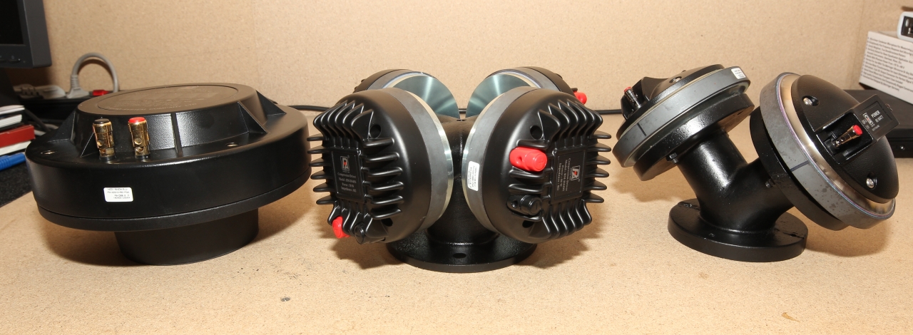

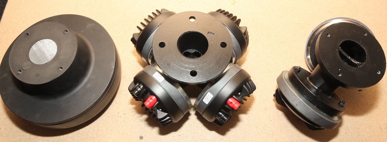

Sunt convins ca si voi v-ati intrebat cum s-ar comporta mai multe drivere conectate impreuna pe acelasi horn.

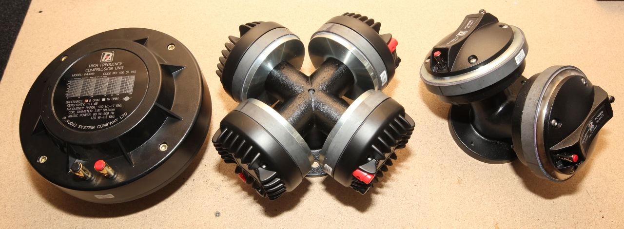

Acum cativa ani am avut la indemana un adaptor care conecta 4 drivere P-audio WN-D44 la un horn de 2" pe care l-am ascultat in comparatie cu un driver D4400Ti de la Selenium.
Am decis ca ar fi timpul sa repetam experimentul insa facand si masuratori:
Mai jos avem candidatii care pentru multi dintre voi sunt in premiera. Este pentru prima data cand din Romania au fost importate aceste adaptoare de tip manifold.
Candidatul 1:
P-audio PA-D99 - este cel mai mare driver fabricat vreodata de P-audio.
Un monstru cu bobina de 4" si cu posibilitatea de a functiona in regim de concert cu taiere la 800 de Hz. - sarcina finala 8 ohmi (vom compensa graficul cu +3 dB)
Candidatul 2:
un sistem de tip manifold compus din 4 drivere P-audio BM-D440S conectate impreuna cu un adaptor special. (4x1" -> 2")
http://www.poweraudio.ro/driver_p-audio ... search=440
In acest mod avem 4 bobine de 1.75" care lucreaza impreuna. - sarcina finala 2 Ohmi (vom compensa graficul cu -3 dB)
Candidatul 3:
un sistem de tip manifold compus din 2 drivere P-audio SD63BF - 1.4 conectate impreuna cu un adaptor special (2x1.5" -> 2")
http://www.poweraudio.ro/driver_p-audio ... ?search=63
in acest mod avem 2 bobine de 2.5" care lucreaza impreuna - sarcina finala 4 Ohmi (Etalon)
33.jpg [ 461.59 KiB | Vizualizat de 8692 ori ]
22.jpg [ 439.75 KiB | Vizualizat de 8692 ori ]
11.jpg [ 472.29 KiB | Vizualizat de 8692 ori ]

Interesant... ma bucur ca se prezinta si asa ceva. Cred ca varianta cu 4 drivere va castiga doarece are un castig de +12dB.
Chiar sunt curios sa vad graficele...
Apropo, sirenele de politie au tot cate 2 drivere tot conectate in manifold, si are hornul lung de tot, aproape 80cm!!
 Subiectul mesajului: Re: Batalia titanilor de 2"
MesajScris: Lun Mai 18, 2015 10:31 am
Mesaje: 19944
conceptul este prezent pe piata de cel putin 80 de ani. Nu pot sa spun ca este ceva nou.
Exista avantaje evidente legate de presiunea sonora, dar eu sunt acum curios sa vad si comportamentul in frecventa in ce mod este afectat.
Ce pot sa confirm pana acum in urma testelor este faptul ca driverele conectate in acest mod pot sa fie taiate mai jos fara riscuri.
Goarnele de la politie , cele care genereaza caraitul acela au nevoie de lungime mare pentru a putea amplifica acea frecventa. 8)
si eu ma astept sa castige detasat configuratia de 4x1". Acum 5 ani cam am facut prima data experimentul , a maturat pe jos cu un Selenium D4400Ti atat ca si extensie (in ambele directii) cat si ca presiunea sonora.

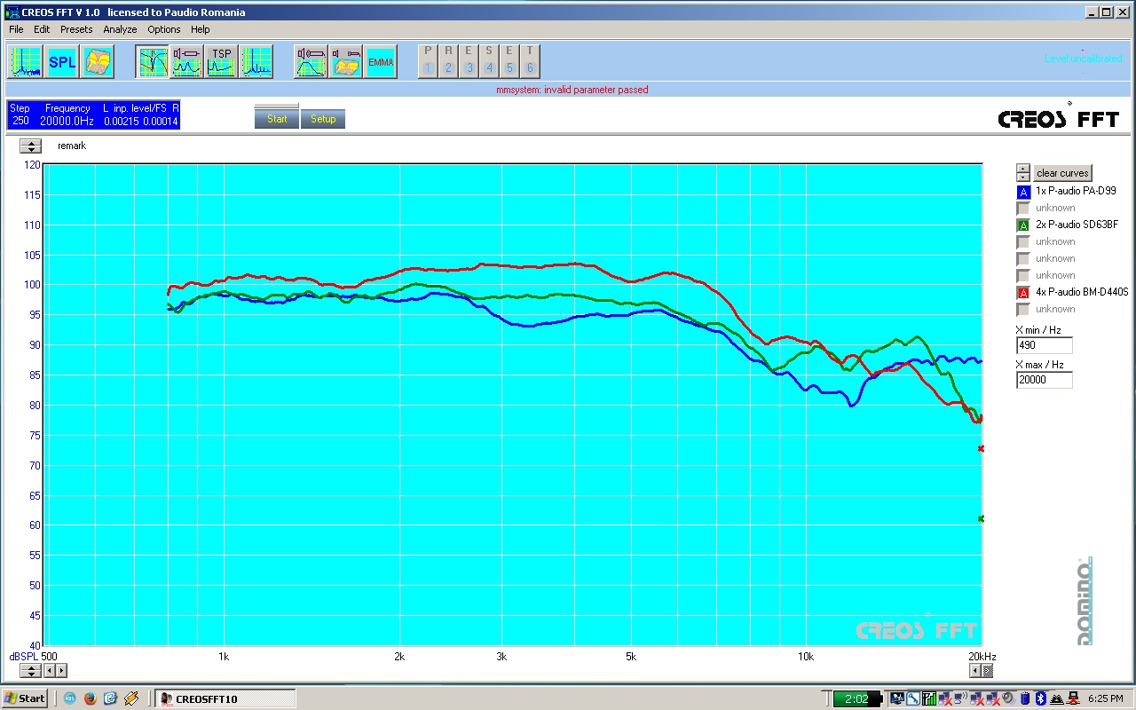

Masuratorile au fost efectuate:

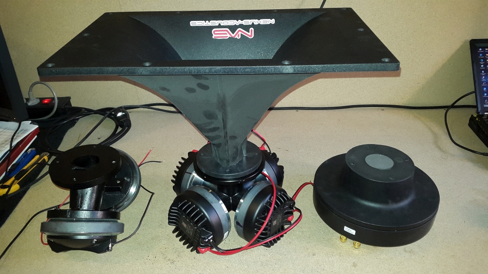

Sa prezentam putin setup-ul pentru masuratori:
set-up.jpg [ 442.54 KiB | Vizualizat de 8394 ori ]
Sistem de masura: Creos FFT (instalatie de masura audio profesionala, etalonata )
Horn utilizat: P-audio PH-4528 - http://www.poweraudio.ro/horn_p-audio_PH-4528?search=ph
Masuratoarea a fost efectuata in aceleasi conditii pentru fiecare driver in parte: Microfon de masura amplasat la 1m distanta in conditii de camera anechoica.
Toate driverele au fost masurate cu acelasi nivel al amplificatorului insa impedantele finale ale sarcinilor nu au fost identice din cauza faptului ca driverele au fost conectate in manifold si in paralel.
- driverul P-audio PA-D99 - 8 ohmi
- manifold-ul dotat cu 2 drivere P-audio SD-63BF - 4 ohmi (2 drivere conectate in paralel) - va trebui sa coboram graficul cu 3 dB
- manifold-ul dotat cu 4 drivere P-audio BM-D440S - 2 ohmi (4 drivere conectate in paralel) - va trebui sa coboram graficul cu 6 dB
Graficele le aveti mai jos
ce trebuie sa retinem este ca acest horn este proiectat pentru castig maxim si extensie , ceea ce inseamna ca din cauza suprafetei mari de iesire vom avea o pierdere naturala in zona de inalte, dar oricum nu este ceva ce nu se poate corecta din un EQ sau dintr-o corectie pasiva aplicata pe filtrul pasiv.

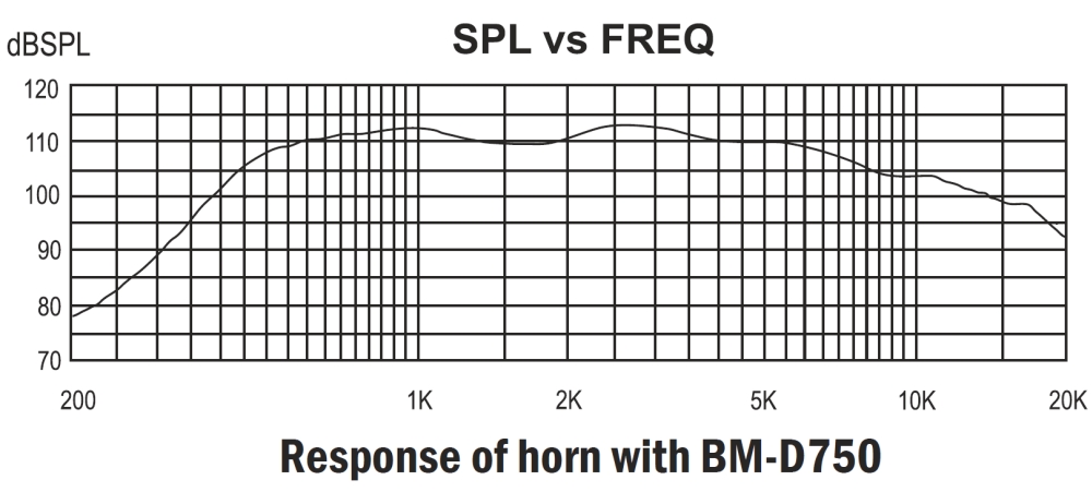

Graficele sunt 100% corecte. Pentru a verifica etalonarea sistemului am masurat si un driver BM-D750II amplasat pe acest horn. Am ales acest driver deoarece in fisa tehnica a hornului este furnizat graficul obtinut in aceasta configuratie.
graficul furnizat in fisa tehnica de catre producator:
graph ph4528.jpg [ 130.49 KiB | Vizualizat de 8393 ori ]

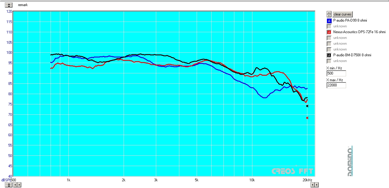

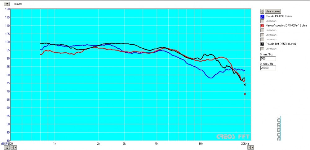

graficul masurat de noi
test pad99vs nexus dps72vsbmd750.jpg [ 193.29 KiB | Vizualizat de 8393 ori ]

Am studiat graficele...SPL-ul este corect sau au fost egalizate?
De exemplu la BM-D750, SPL-ul dat de furnizor depaseste 110dB/1W/1m, iar in graficele de mai sus nu depaseste 100DB/1W/1m!
MesajScris: Mar Iun 02, 2015 10:13 am
Mesaje: 19944
SPL-ul este masurat corect , sistemul este calibrat, DAR, Masuratorile nu au fost la 1W
De acolo apare diferenta.
