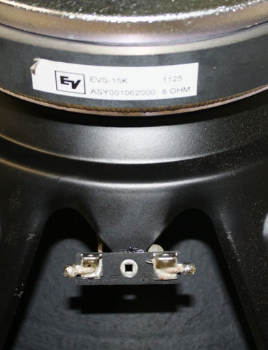

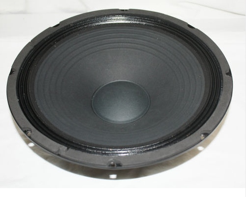

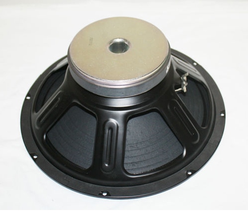

MesajScris: Mie Noi 14, 2012 1:00 am
uite minunatia pe care dai atatia bani
difuzoarul de joase este o tabla ordinara mai mult ca sigur un OEM din China.
EV nu produce astfel de difuzoare.
1.jpg [ 59.82 KiB | Vizualizat de 22105 ori ]
2.jpg [ 74.71 KiB | Vizualizat de 22105 ori ]
3.jpg [ 59.07 KiB | Vizualizat de 22105 ori ]

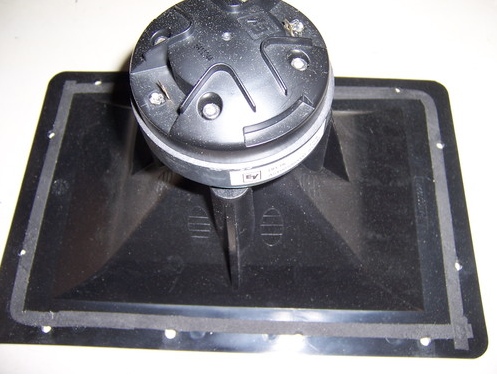

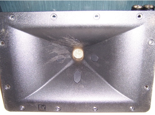

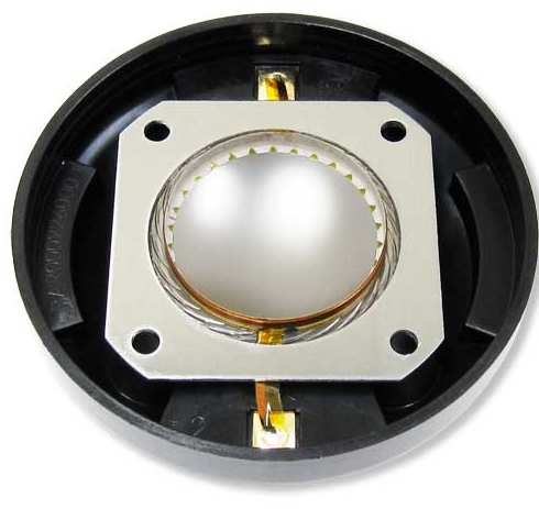

 Subiectul mesajului: Re: Top 5 boxe active
MesajScris: Mie Noi 14, 2012 1:07 am
uite si inalta
driver de 1" cu bobina de 1.5" (binenteles ca departamentul de marketing a preferat sa minta cu nerusinare si sa treaca 1.5" direct , asa ca lumea se arunca: "- Uite dom'le ca are driver de 1.5" !" )
33.jpg [ 75.8 KiB | Vizualizat de 22105 ori ]
22.jpg [ 104.49 KiB | Vizualizat de 22105 ori ]
11.jpg [ 76.66 KiB | Vizualizat de 22105 ori ]
