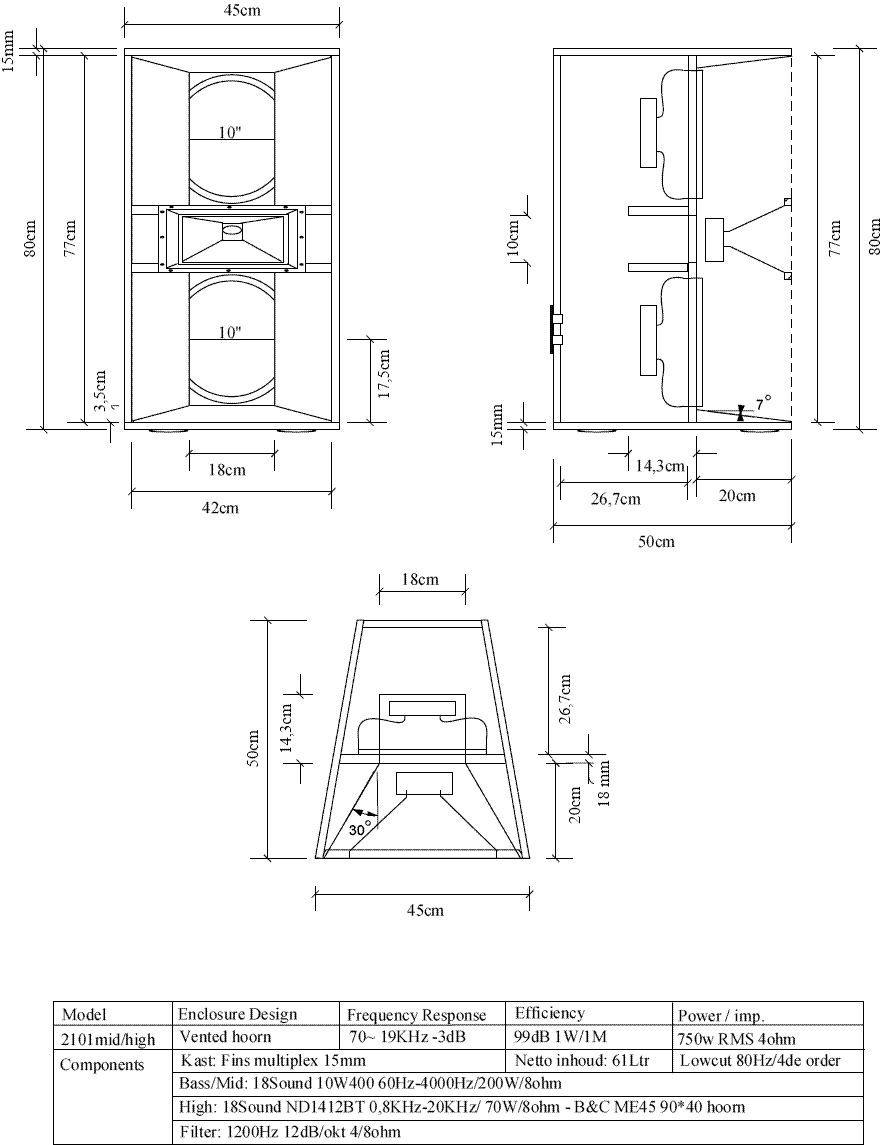

Ce parere aveti despre proiectul de mai jos ?
Teoretic este un proiect compact , combina avantajele hornului scurt cu bass reflexul , hornul pentru inalte nu obtureaza cele doua difuzoare de medii-joase , impedanta rezultata este optima 4 ohmi.....
Evident , trebuie alese difuzoare mai accesibile si cunoscute , la care sa existe posibilitatea de recone kit etc .
Cum comentati ?

Este foarte ok boxa aceasta.
Combină atât presiunea acustică, cât și directivitatea (limitată).
Este mai mult un wave guide care poate presta excelent peste 100Hz.
Avantajul principal ar fi dimensiunile rezonabile, în opinia mea.
Spre deosebire de hornurile clasice pentru bass, pentru acest proiect ar fi necesare difuzoare cu spl cât mai mare și caracteristică de frecvență dezechilibrată.
Orice horn, orice wg, este un band pass acustic. De aceea, alegerea difuzorului trebuie făcută luând în considerare limitările acustice.
De exemplu, proiectul de mai sus va împinge răspunsul din zona 100-400hz cu circa 3-4dB/difuzor și va atenua cu 3-6dB zona 800-2000Hz.
De aceea, pentru a largi spectrul cat mai mult, e bine de folosit difuzoare care au spl foarte mare peste 1000hz (peste 100dB) și 94-97dB sub 150Hz.
Dacă vom lua în calcul felul în care se vor comporta în WG, vom constata că răspunsul se va liniariza pentru porțiune 100hz-1500hz, presupunand ca alegem un difuzor mai special, care are o astfel de caracteristica ”dezechilibrată”.
În opinia mea, acest tip de incintă ar putea să presteze în spectrul 100Hz - 1500hz undeva pe la 107-110dB/2,83v/1m pe JBL Selenium 10MB3P (de exemplu).

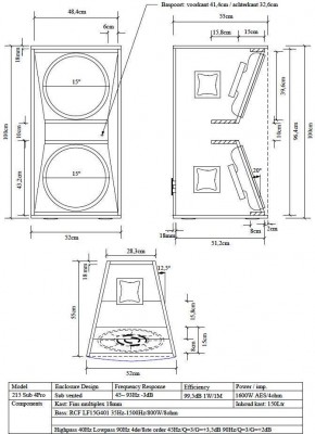

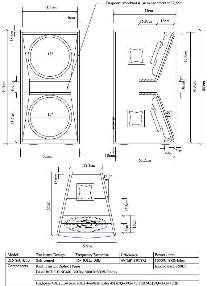

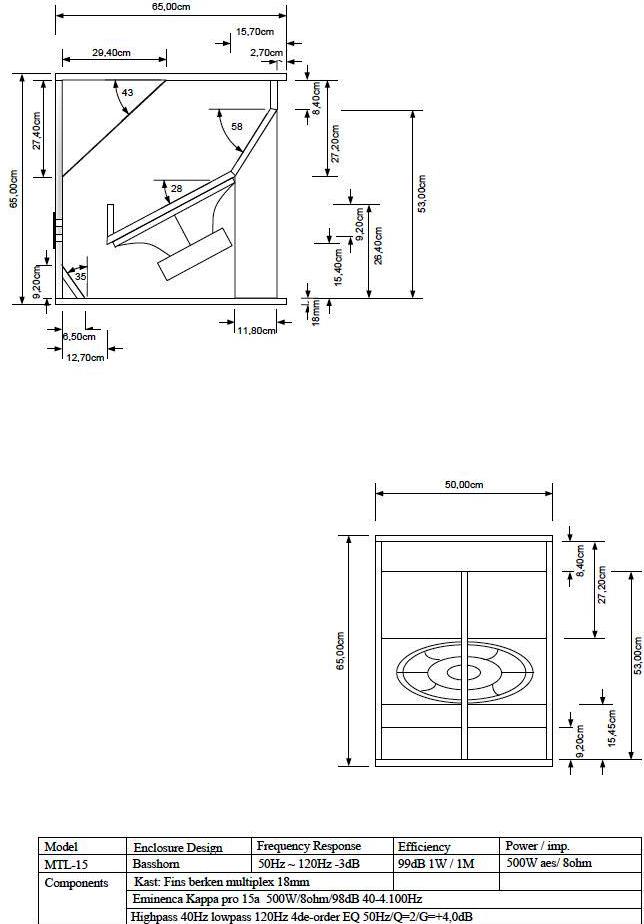

Pentru redarea frecventelor joase avem cateva optiuni :

Hm... nu pare nimic deosebit. Mai degraba as incerca CUBO 15, THAM15, sau SS15...

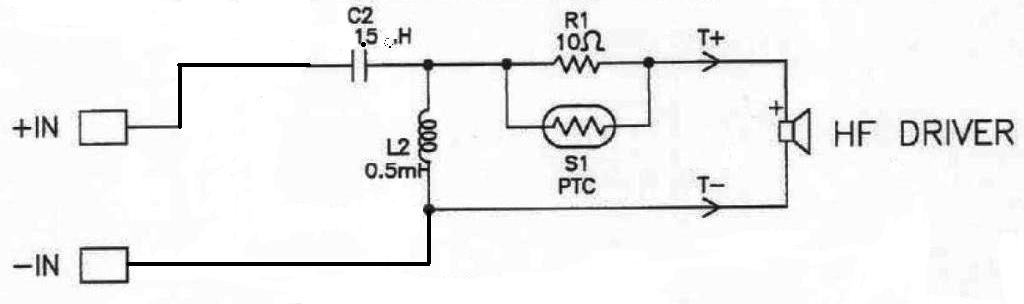

Banuiesc ca deja Ionut are si restul de date tehnice ... dar totusi vi le prezint detaliat pentru eventualitatea ca nu toti stiu despre ce este vorba :
Daca urmaresti graficul impedantei , peste frecventa de 1500 Hz depaseste 10 ohmi si nu prea mai este controlabila nici dispersia .
Cred ca acolo ar trebui sa fie frecventa de separare pentru acest difuzor de 10" , tot de acolo cred ca nu mai are eficacitate Wave guide-ul ...
Difuzorul de inalte ce urmeaza a fi folosit va trebui sa aiba o " cocoasa " in zona de medii .
Acea " cocoasa " este introdusa in mod voit de producator , pentru ca suma acustica sa fie cat mai lineara in cazul folosirii unui filtru corespunzator .
Majoritatea utilizatorilor nu stiu sa o foloseasca , si se chinuie sa o linearizeze cu spume , folosind filtre tip notch serie sau paralel care strica groaznic faza acustica , iar frecventa de separatie relativ mica nu va permite o putere de incarcare prea mare...Nu este o solutie recomandata , va fi folosita o alta , care evita problemele descrise , asigurand un raspuns foarte bun al fazei .
Propun 1200 Hz sau maxim 1500Hz / 12 dB la joase si 4500 Hz / 12 dB / octava la inalte , un filtru asimetric dpdv electric , dar suma acustica va fi lineara , exact ca la filtrele de origine ElectroVoice pentru D2010 sau DH3 .
Evident ca atenuatorul L Pad si circuitul pentru preacentuarea din zona de suprainalte vor fi dimensionate conform caracteristicilor difuzorului de inalte si hornului folosit .

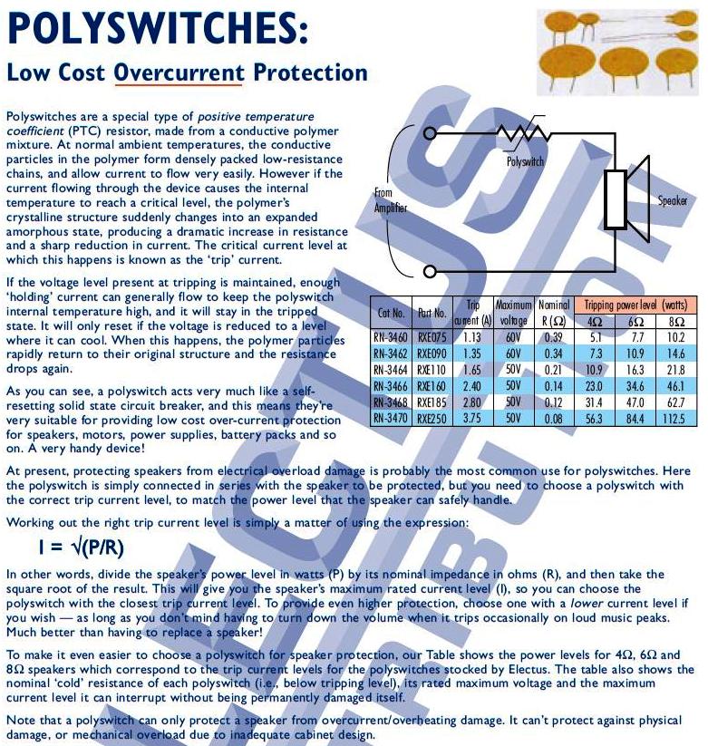

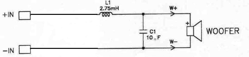

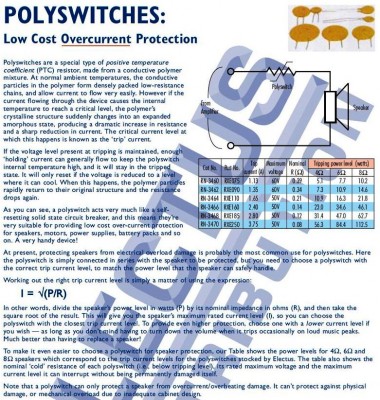

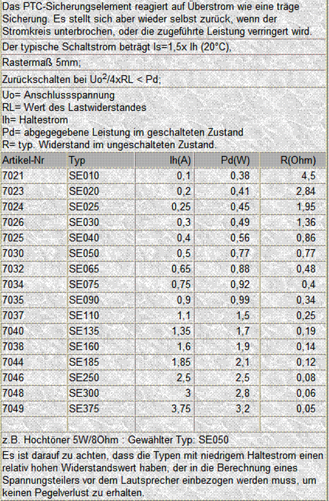

Asta este varianta de filtru propusa de mine pentru difuzoarele de 10" de mai sus si driverul JBL Selenium D220TI , mentionez ca sunt necesare doua filtre pentru joase , fiecare difuzor de 10" va avea filtru de joase independent .
Pentru dimensionarea polyswitch-ului ( de preferat modelul RXE110 http://www.tme.eu/ro/katalog/?idp=1&sea ... order=DESC ) , recomand sa studiati si tabelul de mai jos :
