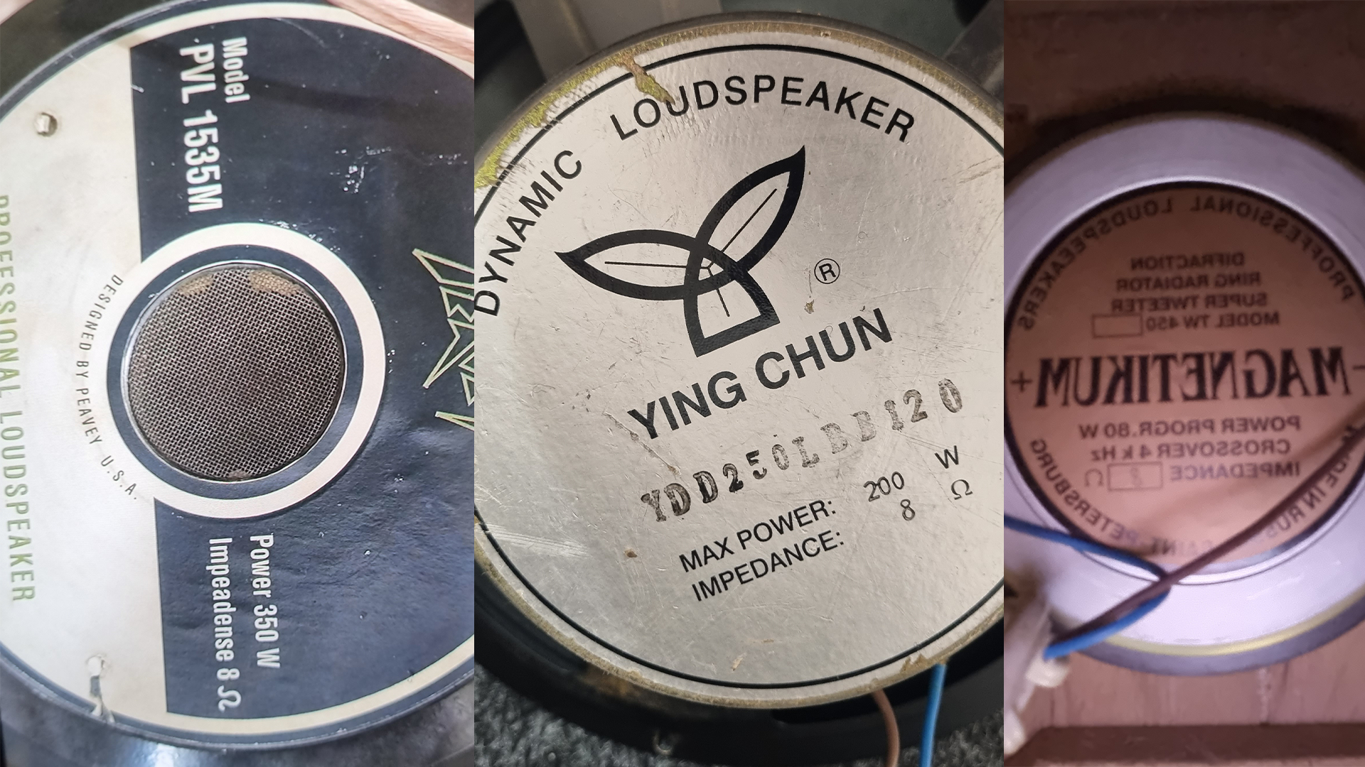

Puterea difuzoarelor :
Bass - 2 x 8 ohm / 350 W
Medii cu Inalte - 2 x 8 ohm / 200 W cu 2 x 8 ohm / 80 W

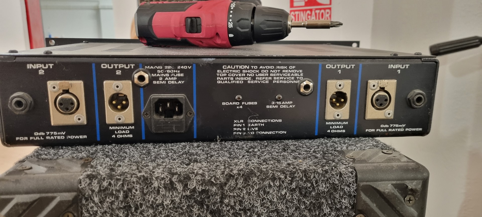

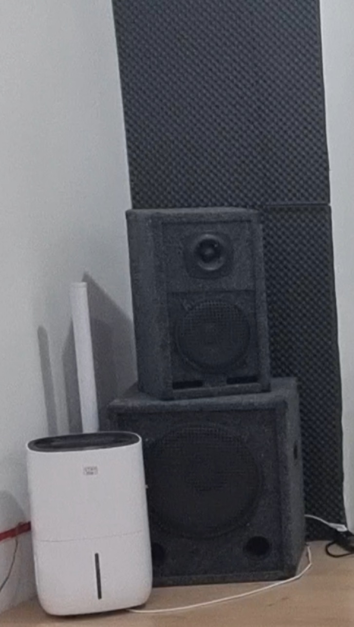

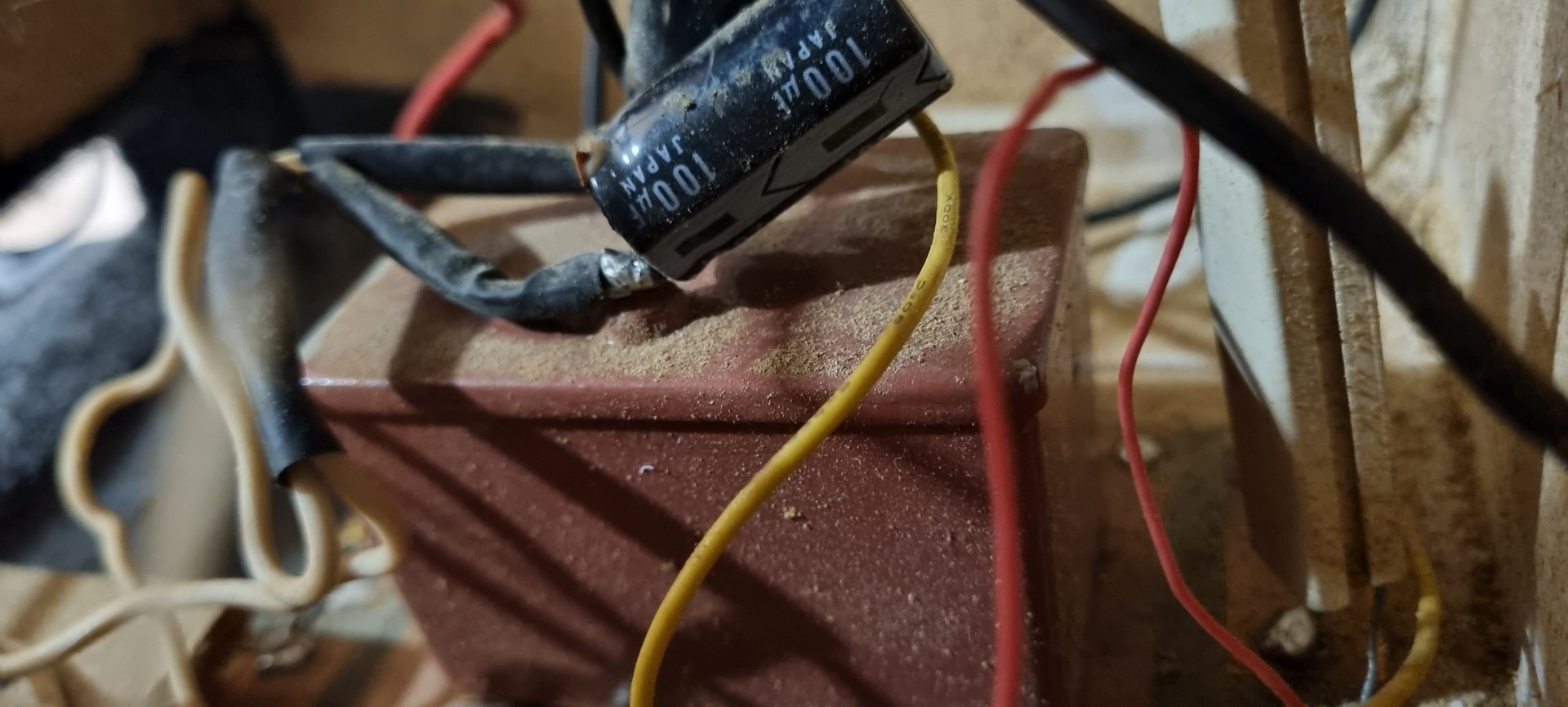

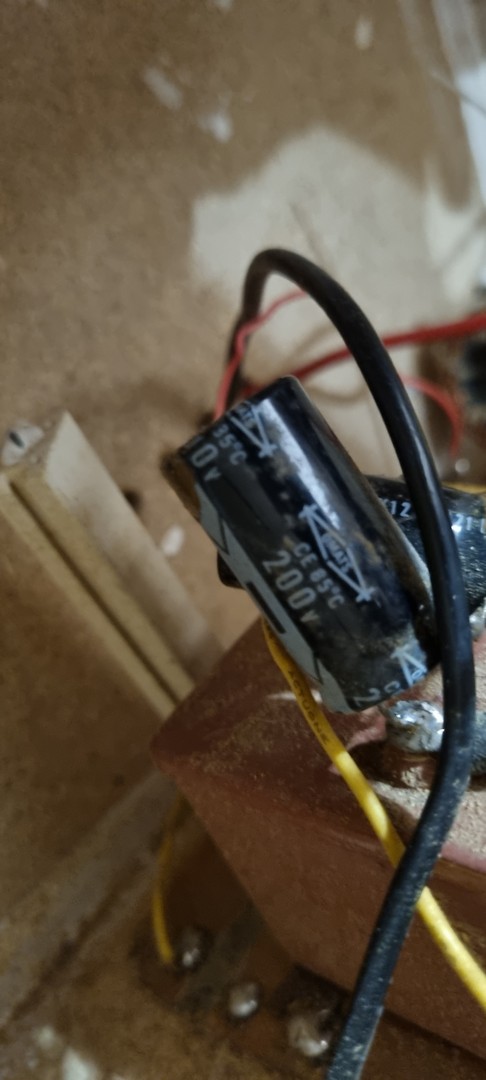

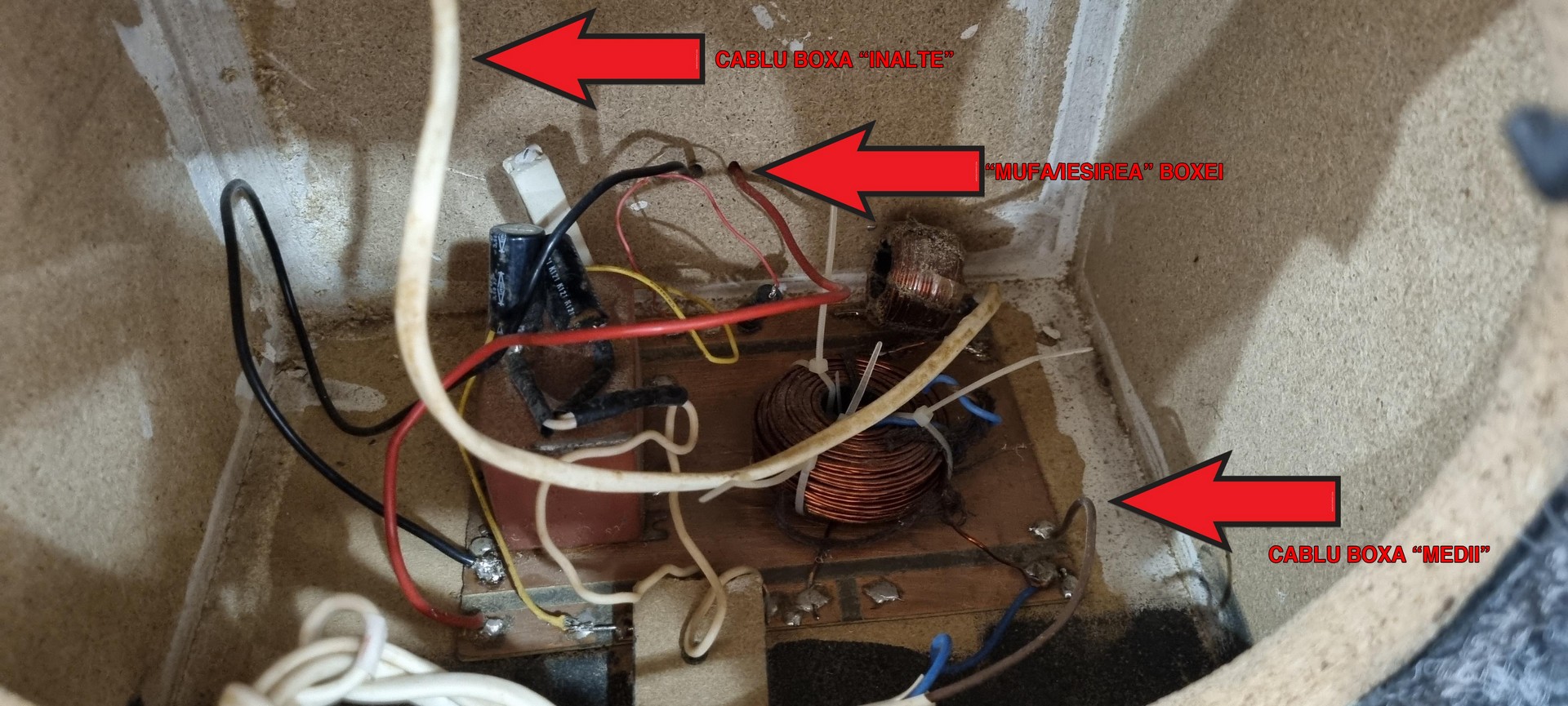

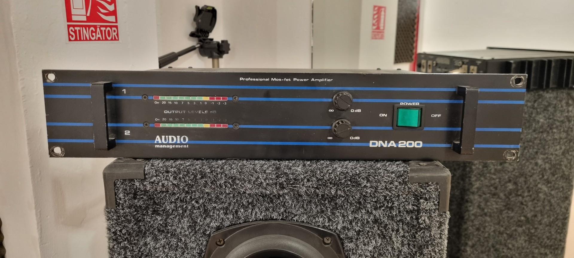

Am adaugat pozele cu amplificatorul vechi fata/spate, si ce era in interiorul boxei de "inalte+medii". Sper sa fie de folos, eu nu ma pricep.
Ca si "schema" de legare, pana acum (1 an+ fara probleme) a fost asa:
Boxa medii+inalte -> cablu bagat in mufa din spatele boxei -> capatul celalalt bagat in mufa boxei bass -> din aceeasi mufa bass, alt cablu ce mergea in amplificator . Eu din asta inteleg ca erau cuplate in serie. In poza cu amplificatorul, acest cablu final intra in Output 1.
La fel cu cealalta pereche, intra in Output 2.
Pozele cu interiorul sunt de la boxa cu medii+inalte.
Comentariu fişier: Boxele in sine. Cea de jos e bass-ul.

Comentariu fişier: amplif vechi partea din spate
20230726_181448.jpg [ 466.15 KiB | Vizualizat de 2825 ori ]
Comentariu fişier: amplificator vechi partea din fata
20230726_181342.jpg [ 429.39 KiB | Vizualizat de 2825 ori ]

In cazul tau, boxa de bass nu este ok sa se lege in serie cu boxa satelit - daca am inteles bine.
Mai verifica ceva: daca condensatoarele alea din boxa sunt in serie sau in paralel cu difuzorul de medii.
https://www.elforum.info/uploads/monthly_01_2013/post-1-139829560609.jpg
Asta este schema care ar trebui sa o ai tu: https://www.tehnium-azi.ro/uploads/monthly_02_2010/post-8054-1266431824.gif
Din care in subwofer ai o parte, restul in boxa. Dar legarea trebuie facuta in paralel!
