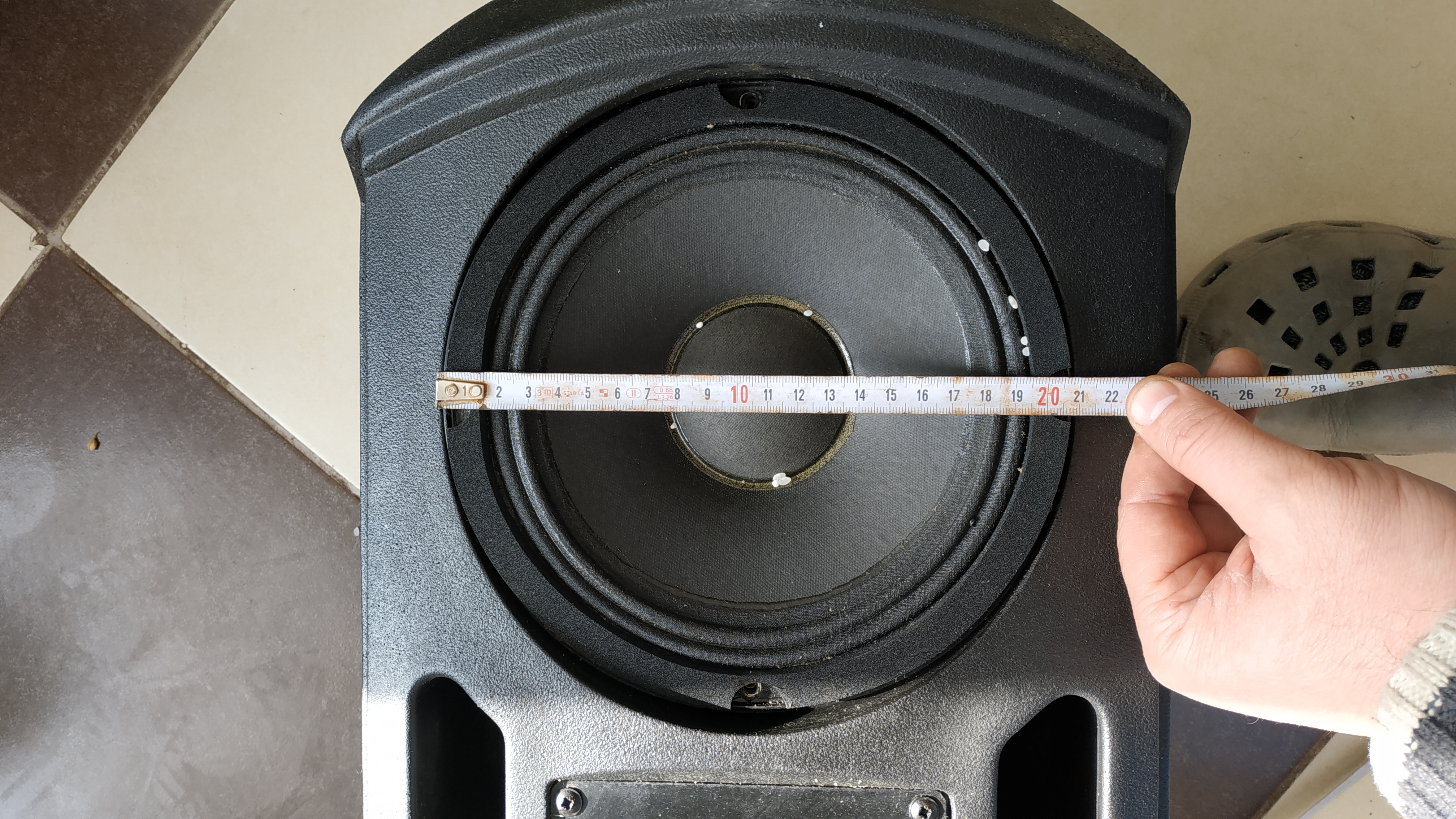

Avand mai multe zile libere, am avut timp de mai multe activitati.
Se pare ca SN8-200F nu incape, ceea ce doream sa montez, doarece are diametrul de 213mm, asadar as putea monta doar Fane 8-225 sau E8-150S, nu permite boxa mai mult. Boabele de orez nu sunt din greseala pe acolo, am masurat si acordajul incintei - este 70Hz.
Comentariu fişier: Dimensiune maxima difuzor: 210mm
IMG_20200126_131746.jpg [ 4.26 MiB | Vizualizat de 3342 ori ]

8G40 sau SM108 nu incap in cutie, au 212mm, iar eu pot monta maxim 210; dizuzorul actual are dimensiunile identice ca si Fane 8-225: 207.77mm. Eventual trebuie sa caut daca pot cumva freza chestia aceea si atunci se relaxeaza situatia.

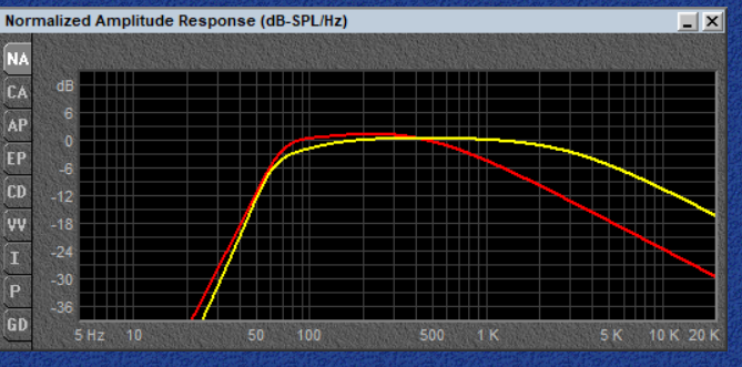

Cu bobul de orez masori frecventa de acordare al cutiei. Este o metoda empirica dar functioneaza. Dai cu semnal audio - de la un generator de frecventa pana cand membrana nu se mai misca deloc - aceea frecventa reprezinta acordajul cutiei. In cazul boxelor mele, ma refer la cele din topic, cursa minima a avut in zona 68-72Hz - de unde si concluzia - de fapt masuratoarea - incinta este acordata la 70Hz.
Am facut simulare in bass box cu ambele difuzoare intr-o incinta de 18litri, iar rezultatul este acesta:
- galben - SN8-200F
- rosu Fane Sovereign 8-225
SN8-200F este un difuzor mai efficient ca 8-225, calculand parametrii 1,8% vs.1,2%, dar totusi 8-225 are un SPL mai mare. Cum este asta posibil, cand membrana la SN8-200F are o suprafata mai mare, si este mai usoara? Este drept ca Xmax si VAS la 8-225 este dublu fata de concurenta. Calcuand SPL obtinem 93dB ls 8-225 si 95 la SN8-200F.
@Mircea, din ce cauza bassbox indica exact contrariul, si nu este SN8-200F mai efficient ca Fane 8-225? Eu am trecut doar parametrii minimali, fara sa adaug sensibilitatea difuzorului(care presupun ca ar fi cauza)
