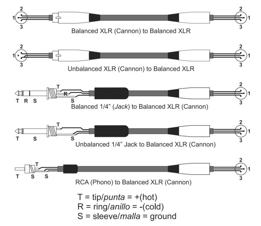

MesajScris: Joi Feb 04, 2016 7:46 pm
poate te ajuta aceasta imagine
con_2.jpg [ 5.39 KiB | Vizualizat de 3319 ori ]

MesajScris: Vin Feb 05, 2016 7:28 am
E foarte simplu :
Cabluri balansate.png [ 107.21 KiB | Vizualizat de 3288 ori ]
