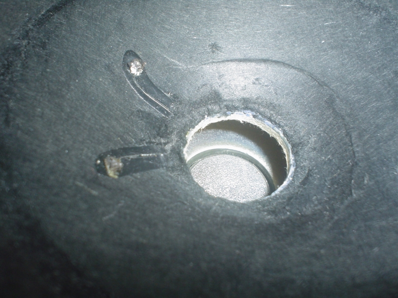

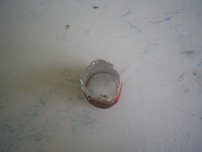

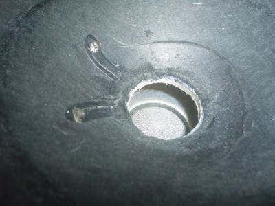

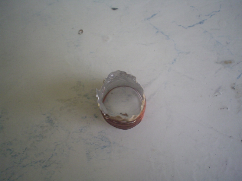

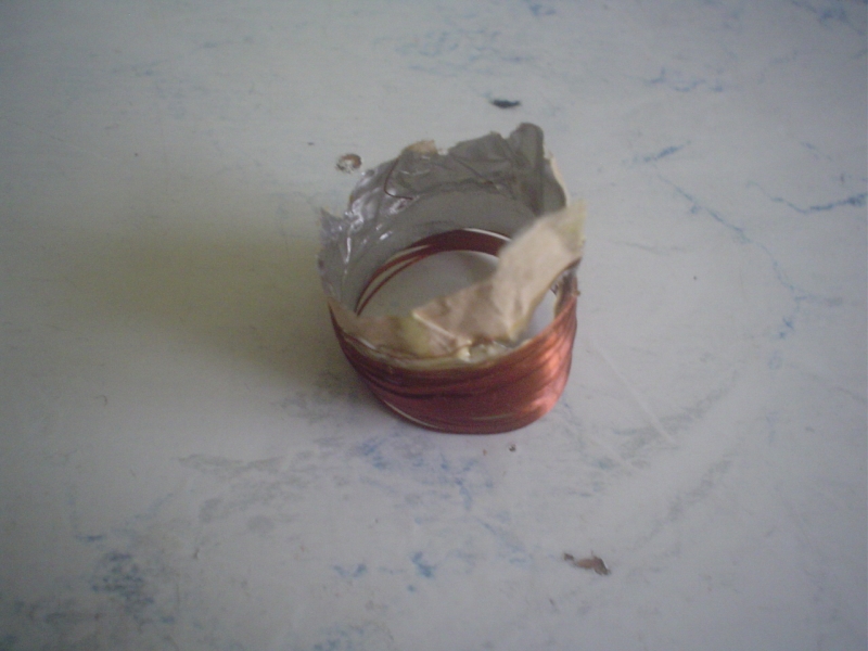

avand o experienta negativa cu cativa baieti care sunt surzi au reusit sa-mi strice un difuzor (recunosc chinezesc) dar eu l-am folosit ani de zile fara probleme.
Problema cea mare este ca s-au dezlipit spirele de pe bobina si s-a blocat in intrefier bobina
Bobina nu este arsa.
Bobina este de ~ 25mm
Am reusit sa scot bobina din intrefier dar este varza... am curatat tot.
Pentru bobina noua se poate folosi sarma de pe cea veche (cred).
AM NEVOIE DE CINEVA DE LA CLUJ SA-MI REBOBINEZE ACEST DIFUZOR.

se poate folosi sarma de pe cea veche,insa trebuia curatata bine si cu grija sa nu se duca emailul de pe ea.

eu am zis ca se poate folosi sarma dar nu sunt sigur
poate trebuie inlocuita, cel mai bine stie cineva care se ocupa cu rebobinari si dupa ce vede cum arata bobina defecta.

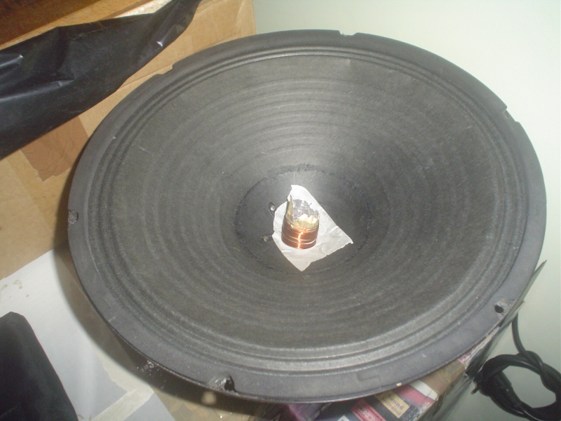

ce diametru are difuzorul ala? ca pare marisor
pai daca un difuzor de 12" - 15" are bobina de 1" ma cam indoiesc ca-i asa bun incat sa merite recuperat
o rebobinare te va costa cat jumatate de difuzor nou, ca e scumpa manopera

difuzorul este de 12"
bobina este de 25mm
perechea lui merge perfect
cat poate sa coste o bobina de 1"
una bucata difuzor a fost 100 ron in 2003
oricum nu mai gasesc sa cumpar unul identic.
eu zic ca merita rebobinat si folosite pentru aplicatii domestice normal.
le-am folosit ca si sateliti taiati pe la 80-100hz nu am avut nici o problema
folositi ca si fullrange au crapat.

Poti sa il aduci la Gadget Store in Cluj,daca ,chiar vrei sa il repari.Trebuie facut alt suport de bobina dupa cum arata cel din imagine,dar banuiesc ca iti dai seama ca un difuzor rebobinat nu mai are aceeasi parametrii ca si originalul.

da stiu consecintele, oricum nu sunt difuzoare cu nu stiu ce parametrii pentru sonorizari, dar inca se pot folosi in casa, ambientale, etc
Am sa vin cu el dupa Paste.
