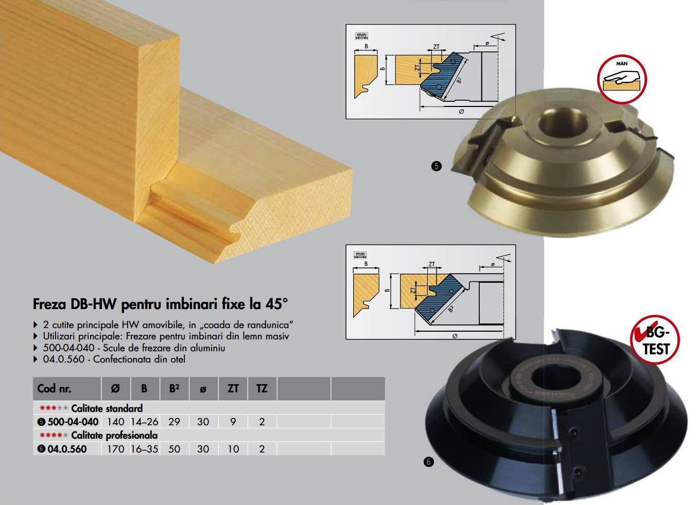

Va prezint o freza deosebita , de la FELDER .
Sper sa pricepeti cum sta treaba :) dar nu este buna decat pentru materiale omogene ( MDF , placaj etc ) :
