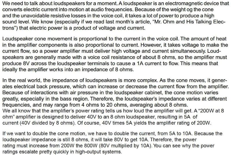

Sper sa se lamureasca si restul userilor : Nu exista difuzor perfect !
Intotdeauna trebuie sa acceptam anumite compromisuri tehnice .
Putina fizica ( din nefericire in limba engleza ) din care rezulta absolut clar influenta impedantei difuzorului :
