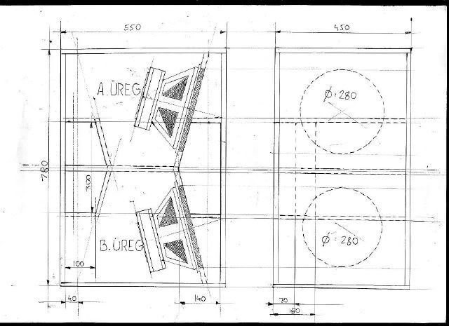

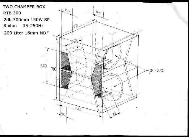

Pentru o simpla amintire postez planurile modelului 302 al firmei BOSE ... puteti remarca fapul ca nu este un proiect prea simplu de realizat si nici foarte compact si ca sunt necesare difuzoare cu anumiti parametri electromecanici , cunoscuti doar de BOSE :
