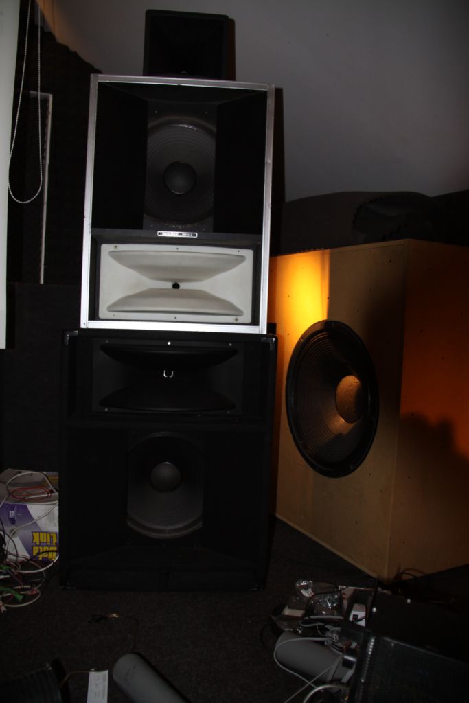

Am citit zilele astea undeva prin forum si era o discutie despre un morman de boxe...si cum ca n ar suna bine sa combinam x boxe diferite fara procesare....
Eu folosesc pe front 2 tipuri de ev sh15-2 de 100 w si sh1502 er de 300w plus o extra inalta the high q tot de la ev puse in pararel pe o statie cu taiere jos la 60 hz....am separat subwooferul taiat sus la 80hz...
e ok sa folosesti 2 tipuri diferite de boxe...?
IMG_0551.JPG [ 61.05 KiB | Vizualizat de 2656 ori ]

nu este ideal deoarece boxele interactioneaza intre ele iar raspunsul devine neliniar.

Chiar daca boxele au filtre.....?
daca folosim amplificatoare separate?
in ce fel interactioneaza?

unul dintre motive ar fi group delay-ul diferit al boxelor. (Group delay = perioada scursa de la aplicarea semnalului electric pana la emiterea sunetului de catre boxa. Parametrul acesta variaza cu frecventa.)
Din cauza ca boxele nu au comportament temporal identic vei avea anulari si insumari in raspunsul final.
Asta fiind unul dintre motivele principale pentru care o astfel de solutie suna prost. Stai linistit ca mai sunt multe altele. :wink:

am observat asta la bass...pe langa boxa cu sd 21 mai aveam 4 de 18 diferiti toti...pusi pe un t amp...si cu toate ca nu erau defazati...era ceva ce ma deranja....plus ca diferenta nu era asa mare....cu cei 4 sau fara...
probabil ca la medii inalte se observa mai greu acest group delay...
diferenta intre boxe nu este nici foarte mare....practic este acelasi model de boxa, anul de fabricatie difera....
in concluzie....e complicat....

perceptia ca "diferenta nu era foarte mare " este influentata pe langa faptul ca boxele erau diferite si de asezarea si liniaritatea topurilor .

am lasat doar ev urile de 300w plus extra inaltele si am putut sa dau mult mai mult in ele...un inter m 2000...pe care aproape o duc la clip....si senzatia e ca se aud mai bine ...mai clar...doar ca dh3 de la ev.....e cam la limita si vreau alte drivere mult mai puternice
