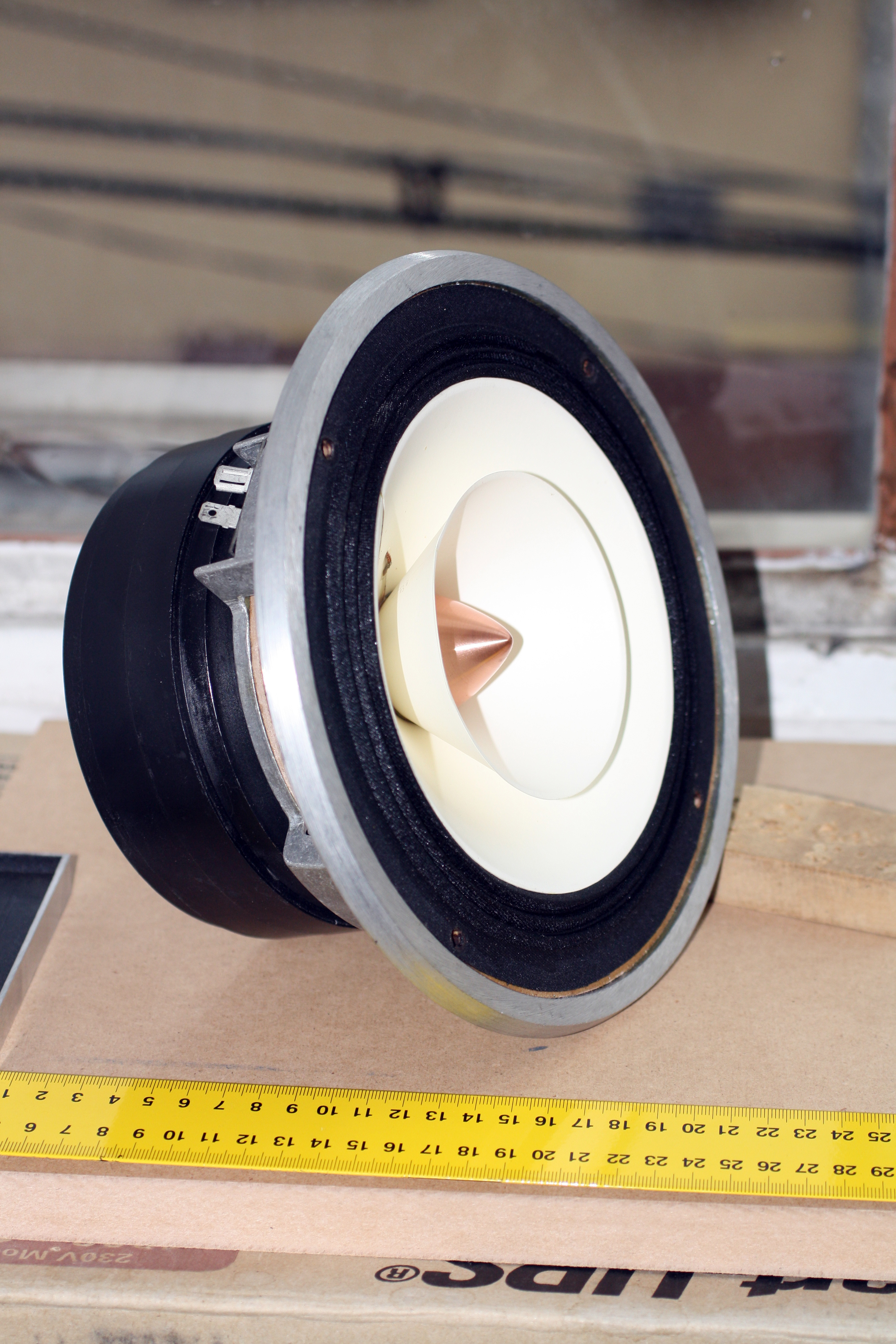

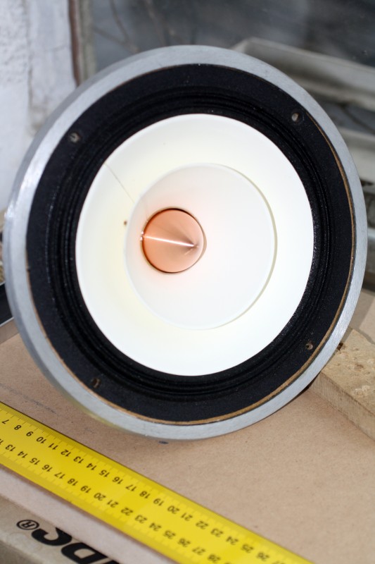

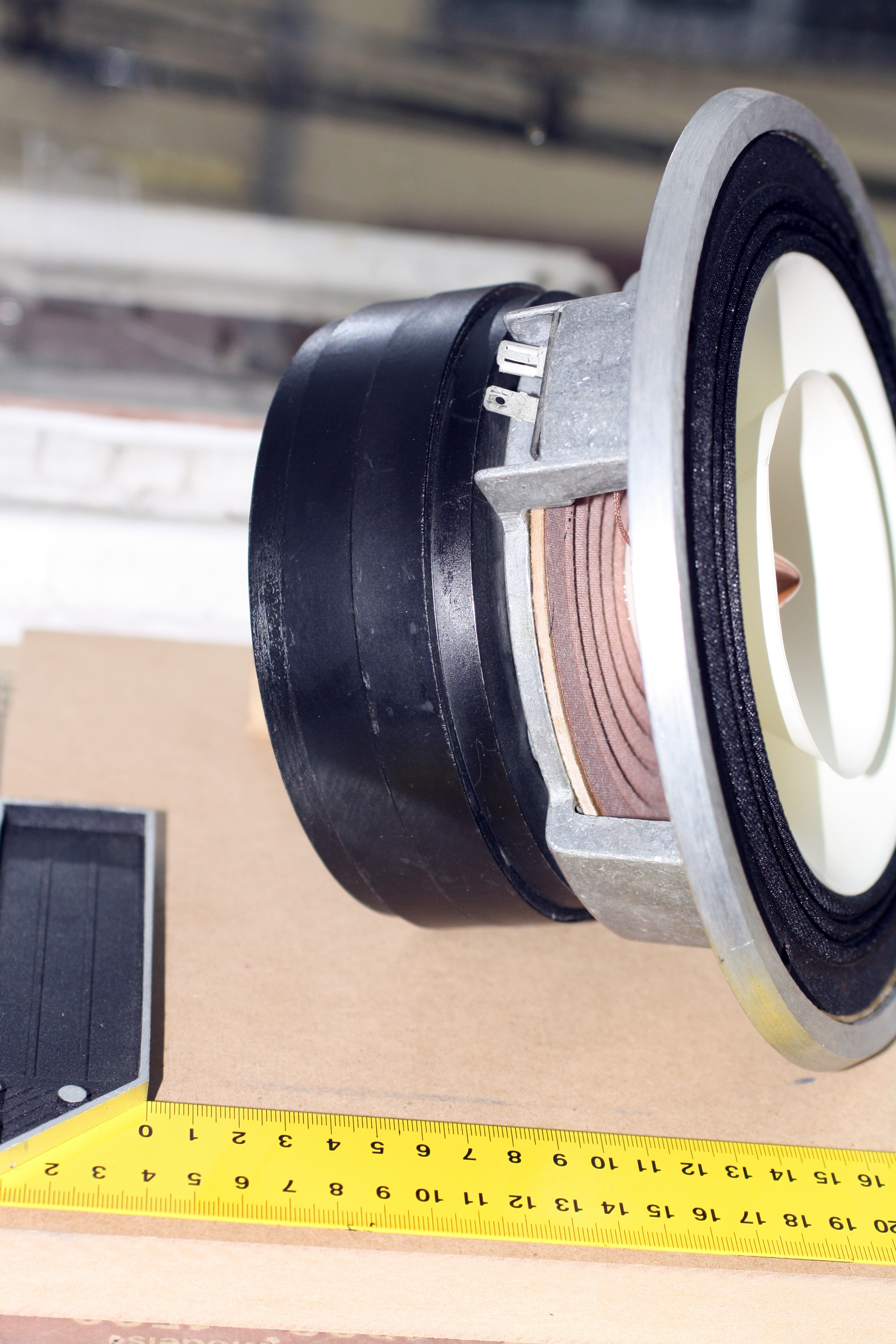

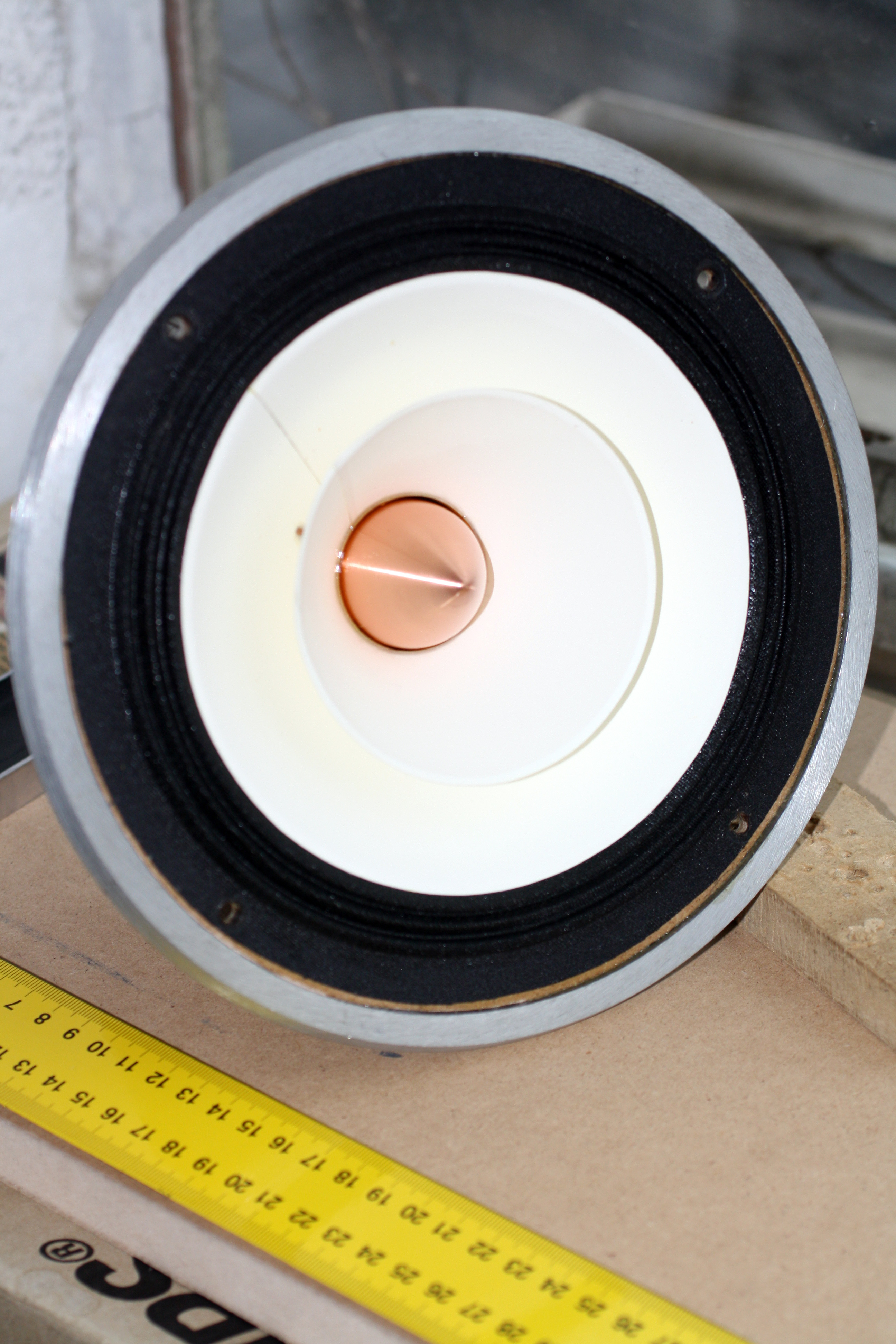

Un prieten ( @Catalin C ) si-a comandat o pereche de difuzoare unui constructor DIY de difuzoare din Constanta ( Sorin ) ... priviti ce a iesit , refolosind un sasiu de JBL de 8" , membrana conica din hartie ( de fapt pulpa de celuloza ) obtinuta din dud evident home made , phase plug din Cupru , magnet schimbat , inel Faraday din cupru montat pe bolt , totul home made , multa rabdare , indemanare si pricepere :
1.JPG [ 2.99 MiB | Vizualizat de 4456 ori ]
2.JPG [ 3.15 MiB | Vizualizat de 4456 ori ]
3.JPG [ 2.62 MiB | Vizualizat de 4456 ori ]

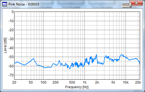

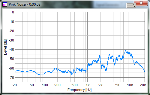

Aici aveti raspunsul nativ al difuzorului dar si dupa aplicarea unei corectii pasive RLC , ce consta intr-un filtru notch serie , masurat intr-o incinta tip VTP standard :

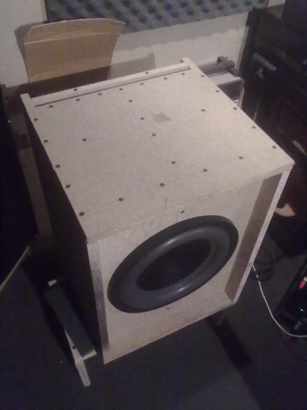

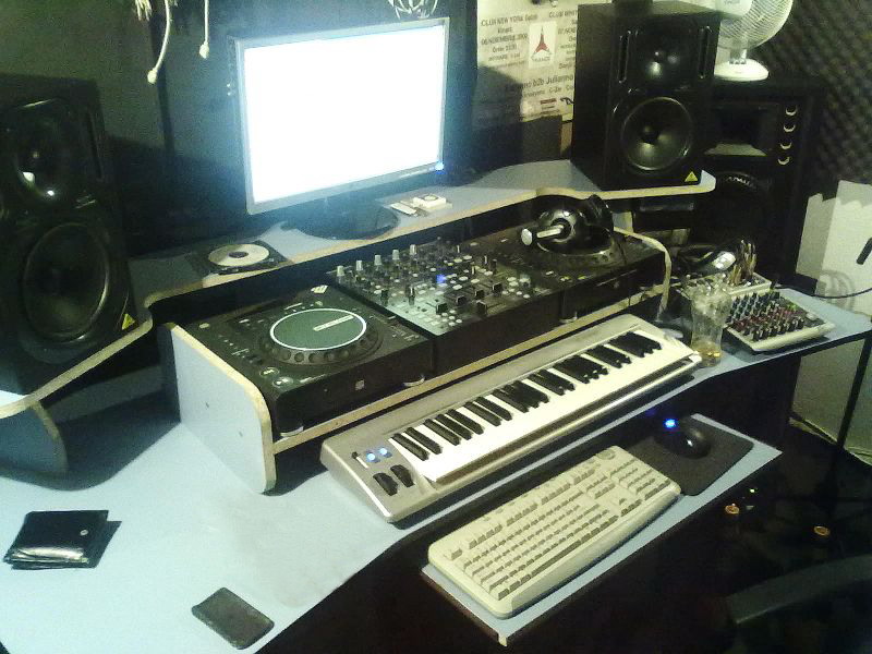

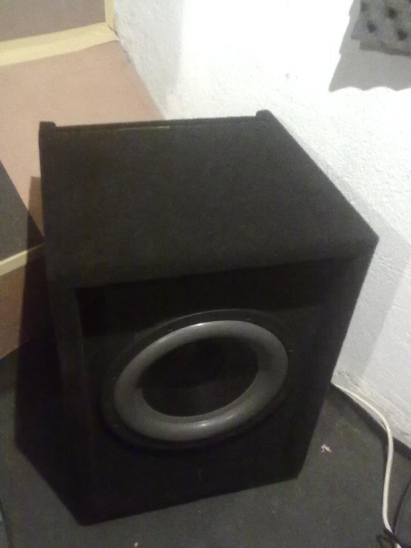

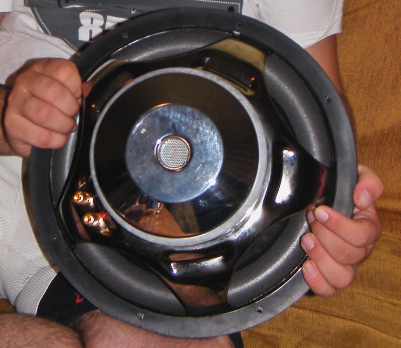

Uite niste imagini imagini, dar e important cum suna, si suna bine:
In stanga si dreapta sub satelitii de 10 stau basii...
Satelitii sunt pentru a verifica cum suna productia pe alte sisteme. Pot comuta intre ei si monitoare.
Basii se pot opri pentru a face auditii in sistem full range pe sateliti sau monitoare.
studio.jpg [ 127.26 KiB | Vizualizat de 4421 ori ]
Imagini cu diful si incintele:
Imagine029 m.jpg [ 80.65 KiB | Vizualizat de 4421 ori ]
Imagine032 m.jpg [ 74.85 KiB | Vizualizat de 4421 ori ]
Imagine036 m.jpg [ 66 KiB | Vizualizat de 4421 ori ]
DSCF1643 m.jpg [ 128.1 KiB | Vizualizat de 4421 ori ]
DSCF1640 m.jpg [ 73.55 KiB | Vizualizat de 4421 ori ]

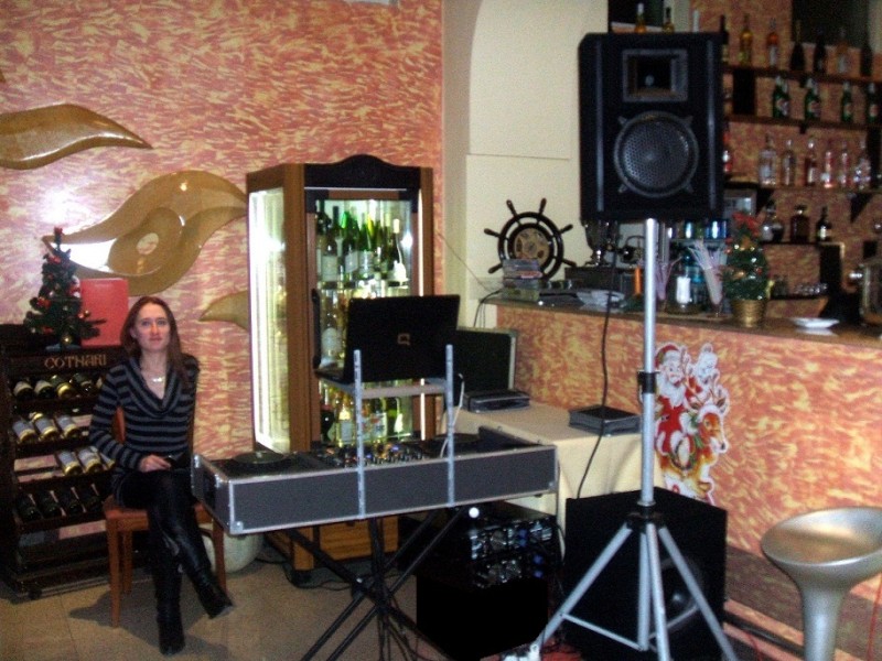

Le-am folosit si la cateva evenimente sa vad ce pot:
r 11m2.jpg [ 148.67 KiB | Vizualizat de 4421 ori ]

Difuzoarele prezentate de Victor inlocuiesc cu succes niste Fostex FE206E care s-au dovedit inferioare din mai multe puncte de vedere.

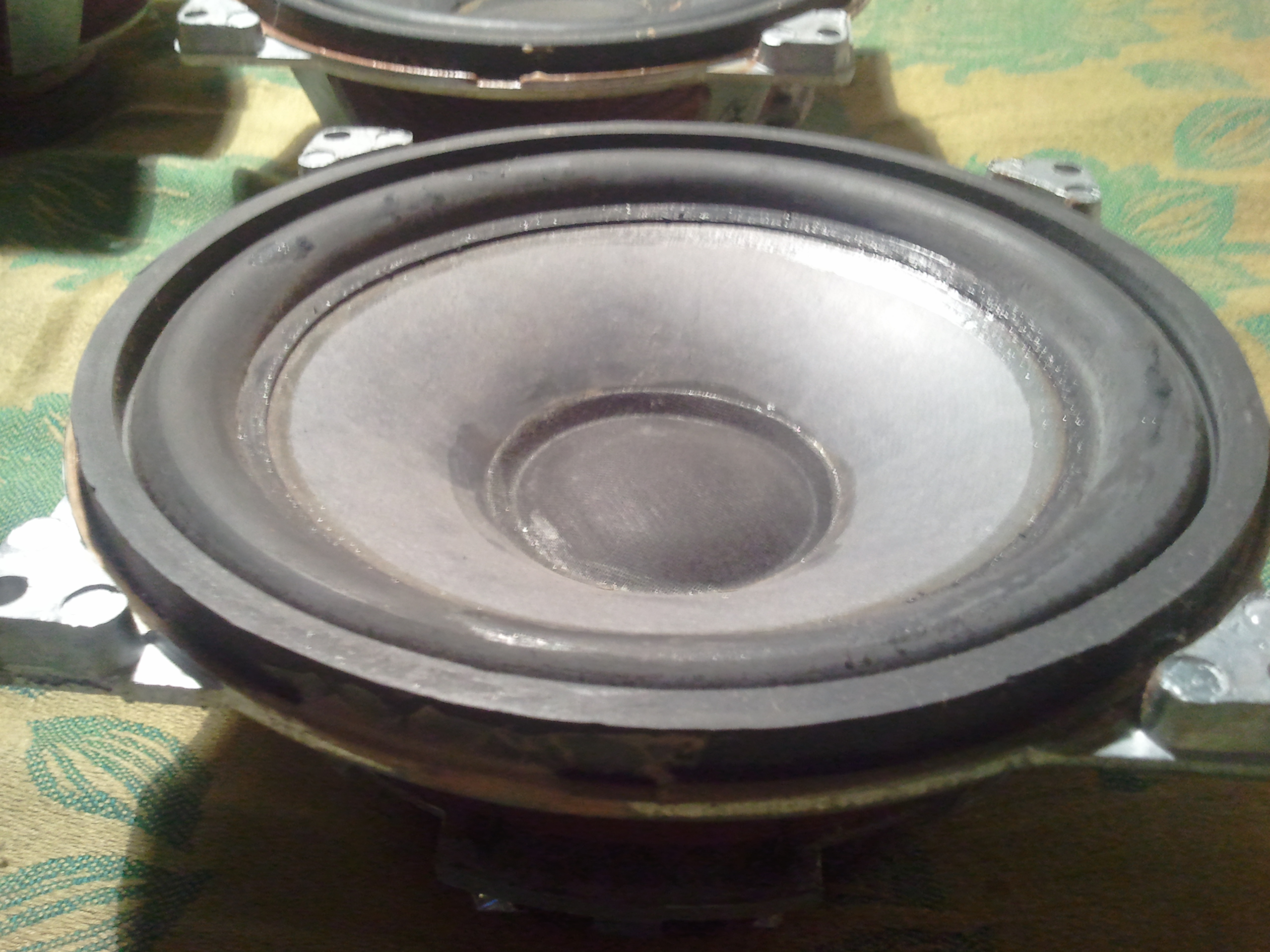

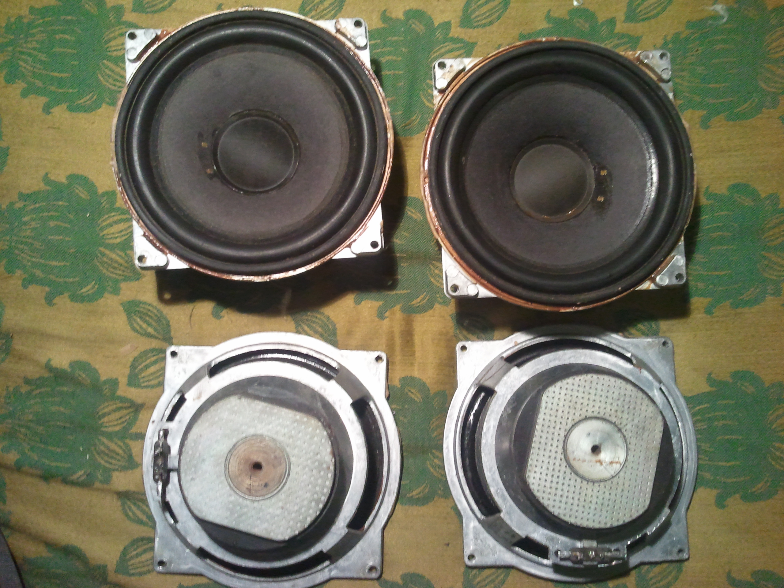

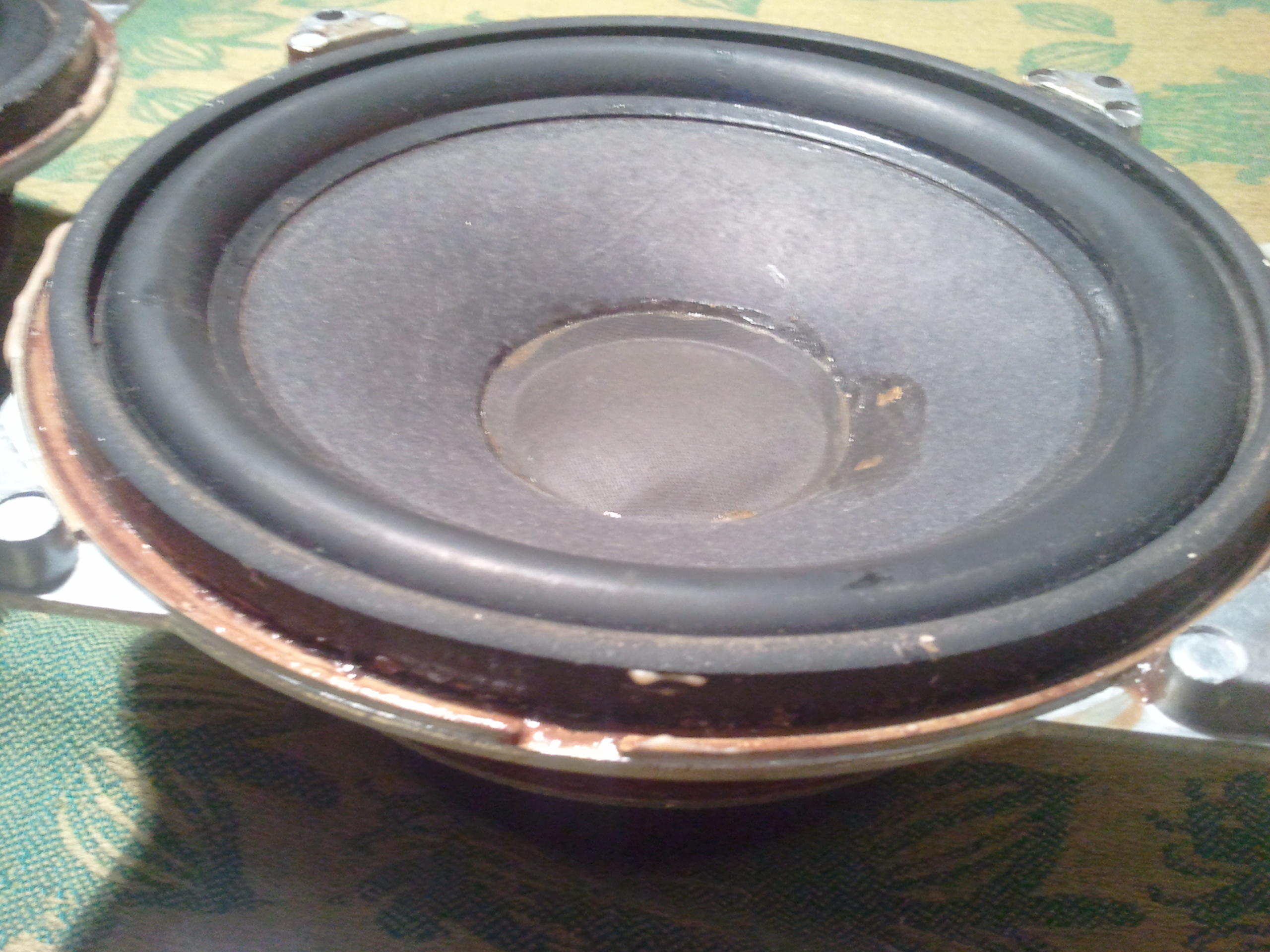

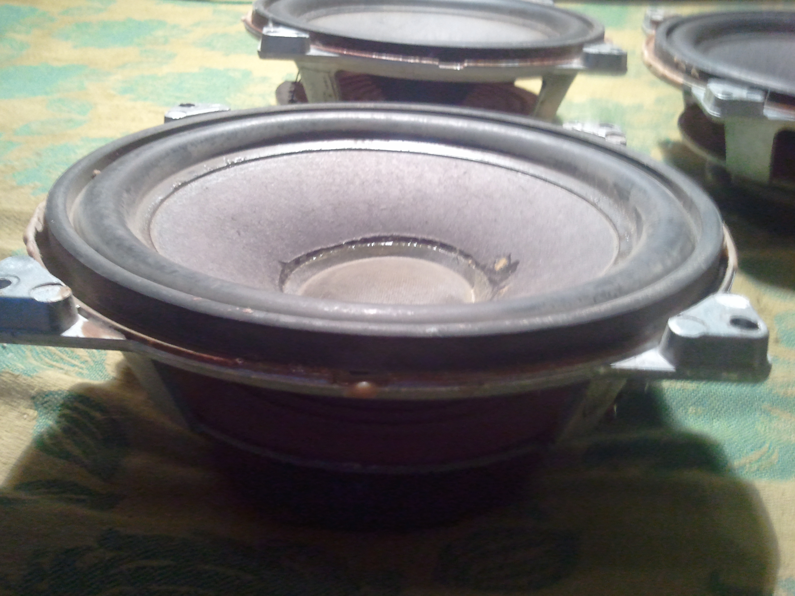

Va prezint alte cateva realizari remarcabile ale lui Sorin , folosind unele dintre sasiele difuzoarelor trimise de mine .
Au fost destinate altor utilizatori , difuzoarele mele nefiind inca gata datorita faptului ca eu am solicitat specificatii mai deosebite , ce necesita materiale mai greu de procurat , dar nu imposibil .
Mai astept ...
Puteti remarca transformarea acestor difuzoare vizualizand starea originala si cea dupa interventia lui Sorin :
