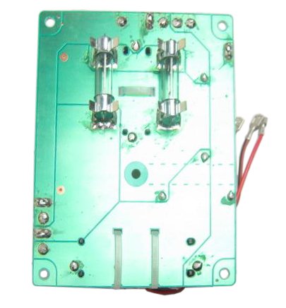

Detin o boxa ev sx300 achizitionata recent second hand, am desfacut boxa si am descoperit ca pe spatele fitrului erau doua sigurante fuzibile care nu mai sunt au fost inlocuite cu sarma litata(romaneste).Am gasit pe net acelasi crossover dar nu scrie ce fel de sigurante sunt acelea si nu stiu ce sa cumpar ca sa pun in locul sarmei si nici deunde...
Poze cu filtrul de pe net identic cu ce se afla in incinta mea :

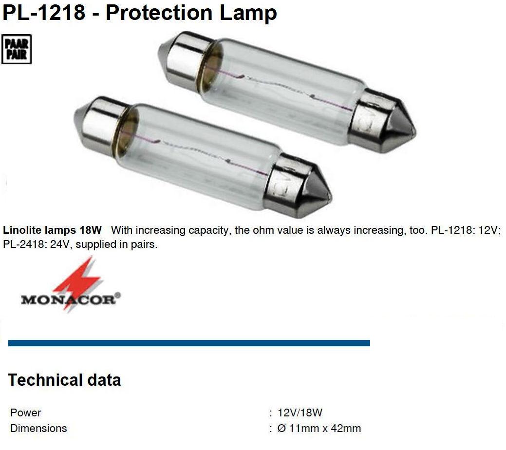

Nu ai cautat suficient , exista si in Romania ...
Vezi ce model iti trebuie , de 12V sau de 24V .
