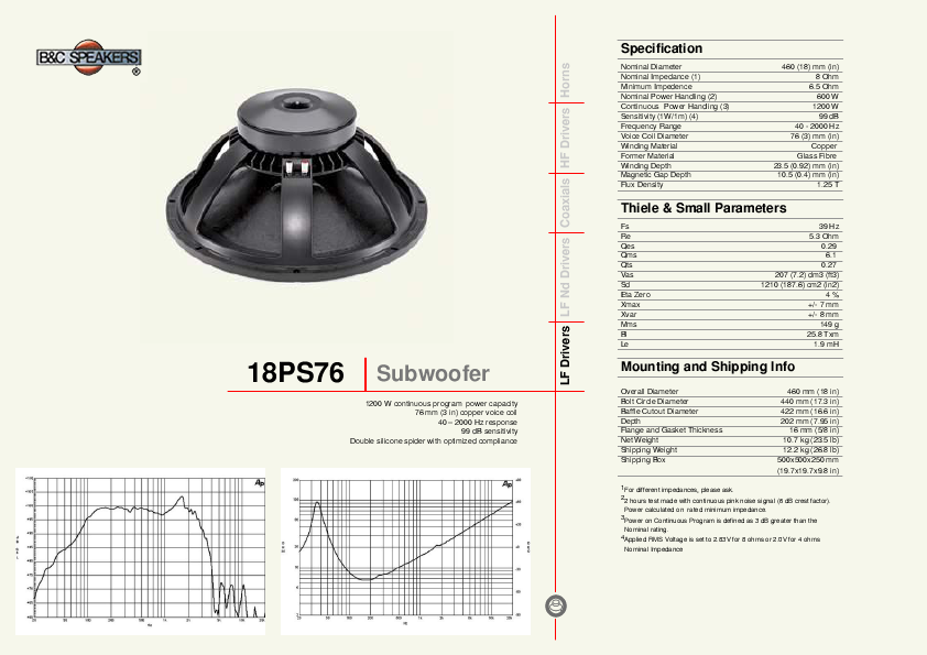

7d64e339-7ba1-4945-bd25-49b52e418f43-000001.png [ 132.68 KiB | Vizualizat de 4456 ori ]
B&C 18PS76 va rog daca aveti acest difuzor sa imi puteti da cateva detalii,in ce incinte il folositi,cum se comporta ,daca isi merita banii etc...din datele tehnice pare ok.

Il avem pe stoc la 180 de Euro fara TVA - 223 Euro cu TVA inclus
Este un difuzor pentru aplicatii uzuale de subwoofer. Nu este nimic special. E bun pentru subwoofere putin mai rapide deoarece are sistemul mobil mai usor (bobina este de 3")

Difuzoarele astea sunt in fbt verve 18s.''numai ca acela este pe 4 ohm.''
Au un sunet foarte bun.specific B&C
''bobina de 3'' cam slabut atunci. :(

MesajScris: Sâm Mar 30, 2013 1:24 am
depinde de aplicatie.
un subwoofer de 18" cu bobina de 3" va fi mai rapid si mai eficient decat unul cu bobina de 4". Dezavantajul este ca nu va rezista la abuzurile la care rezista unul cu bobina de 4".
un 18TBX100 ar fi o varianta sanatoasa
