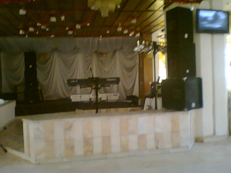

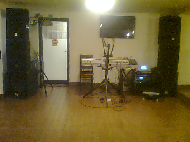

Dupa multe incercari de a amplasa boxele pt. lautari am vazut ca cel mai bine este cu un turn in spate. Ma refer la o instalatie mica cu boxe putine. limiterul compresorul fac si ele treaba super,dar majoritatea lautarilor vor sa auda ce se aude pe fata si nu pot sa se adapteze cand lucreaza limiterul daca am amplasat astfel nu am avut discutii si am putut da volum diferit pe turnuri L R. de multe ori a mers turnul din spate mai tare ca cel din fata. si am mai folosit monitoare in ear dar nici acelea nu sunt satisfacatoare pentru unii.In spatii mici sali pt nunti micute unde nu e scena boxele in laterale ca in poza 2 Clar monitorul de scena este cel mai util ,insa nu o sa aiba niciodata basii care sunt pe fata si un lautaras fara experienta spune ca suna strident fara grasime etc.eu spun aici de nunti etc. eu de foarte putine ori sonorizez alte trupe,insa cu trupa mea nu am probleme si nimeni nu are voie sa umble la reglaje volum etc. pt microfonii conteaza mult si microfoanele care le folosesti.Stiu ca nu este corect cum amplasez eu dar este util.
