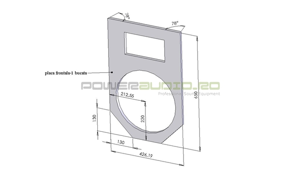

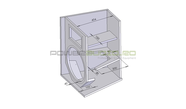

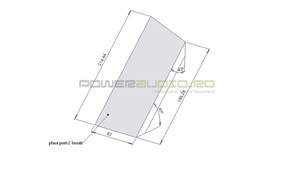

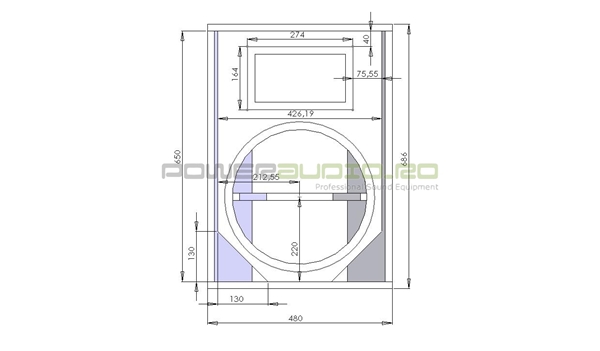

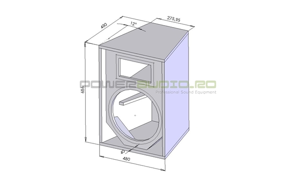

:) Va salut am o mica problema si anume vreau sa folosesc proiectul prezentat mai jos pentru combinatia hp15W-driver comp-34B in regim Fullrange.
Problema mea este sa imi confirme cineva daca lungimea porturilor este corecta sau daca nu,sa imi calculeze cineva ce lungime sa aiba pentru a fi la 50hz.
Orice pareri sugestii sunt binevenite! va multumesc!
placa port.jpg [ 30.67 KiB | Vizualizat de 1264 ori ]
placa frontala.jpg [ 37.15 KiB | Vizualizat de 1264 ori ]
detalii interioare.jpg [ 43.86 KiB | Vizualizat de 1264 ori ]

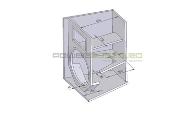

ansamblu.jpg [ 42.09 KiB | Vizualizat de 1264 ori ]

poti folosi incintele direct fara modificari pt hp-15W

Mersii mult!deci ma apuc de treaba:D
