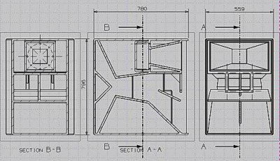

Pare o solutie deosebita , un horn pliat intr-un mod foarte ingenios , cu o functionare hibrida........
http://forum.speakerplans.com/new-2x-12 ... page1.html
Se incumeta cineva sa simuleze si eventual sa propuna difuzoare compatibile , pentru un proiect de la cap la coada ?

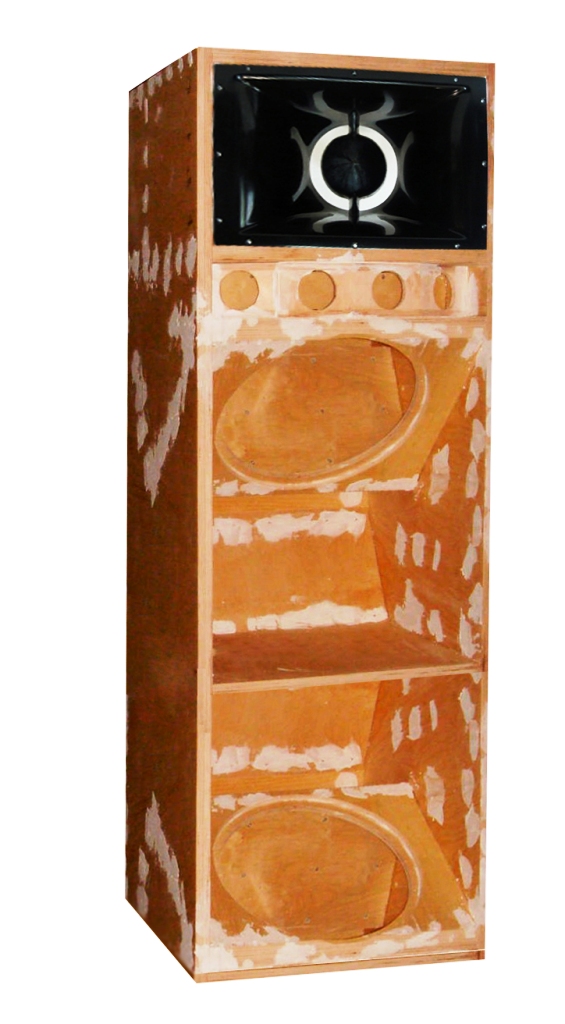

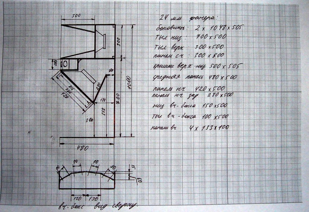

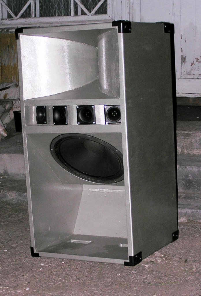

Am mai gasit si o varianta Xtro ( dintre multe posibile ) dar si o incinta top mai diferita ( pe trei cai ) low cost :
trei cai Midrange.txt [2.5 KiB]
Descărcat de 128 ori
trei cai traducere lb rusa.txt [982 Octeţi]
Descărcat de 103 ori
trei cai full range.jpg [ 226.31 KiB | Vizualizat de 2952 ori ]
trei cai finalizata .jpg [ 136.62 KiB | Vizualizat de 2952 ori ]
trei cai 02.jpg [ 253.95 KiB | Vizualizat de 2952 ori ]
trei cai 01.jpg [ 163.76 KiB | Vizualizat de 2952 ori ]
Xtro varianta 03.jpg [ 33.74 KiB | Vizualizat de 2952 ori ]
Xtro varianta02.jpg [ 40.59 KiB | Vizualizat de 2952 ori ]
Xtro Varianta 01.jpg [ 105.9 KiB | Vizualizat de 2952 ori ]

Hornul din link cel dual 12 inch tappered horn mi se pare super interesant.Cred ca ii fac pe duminica un 3D si sa facem eventua niste simulari(cei care se pricep,eu nu stiu horn resp) :D

Ma bucur ca exista o reactie pozitiva la aceasta varianta de incinta , sa speram ca este si functionala , dar putem afla doar dupa ce ne sprijina specialistii in simulari !

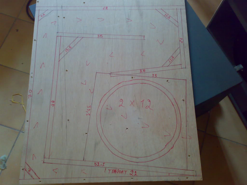

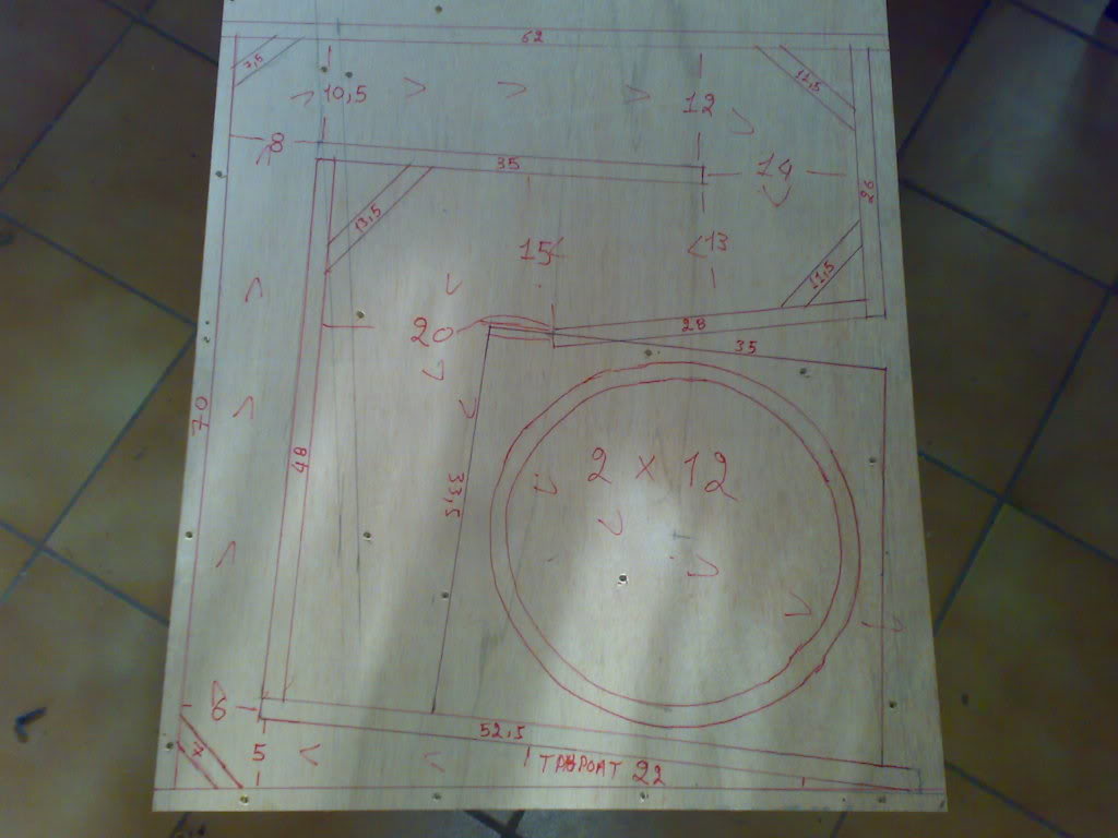

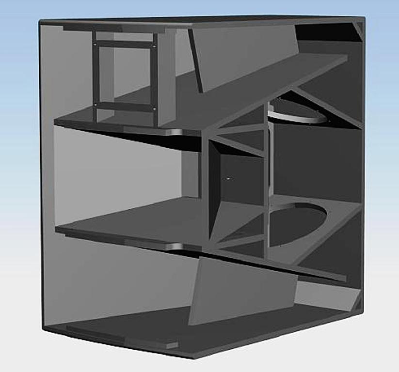

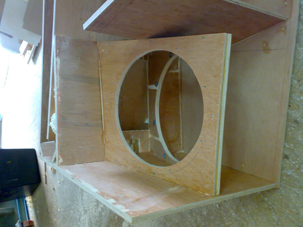

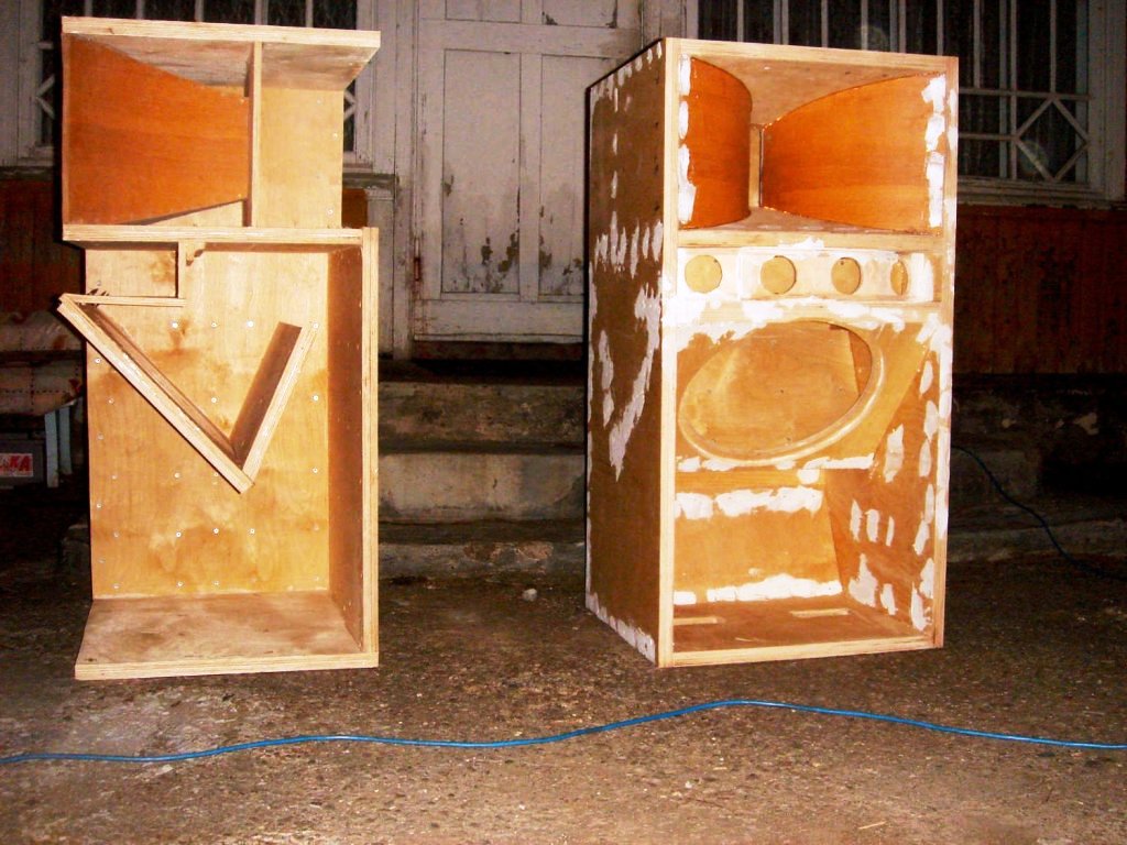

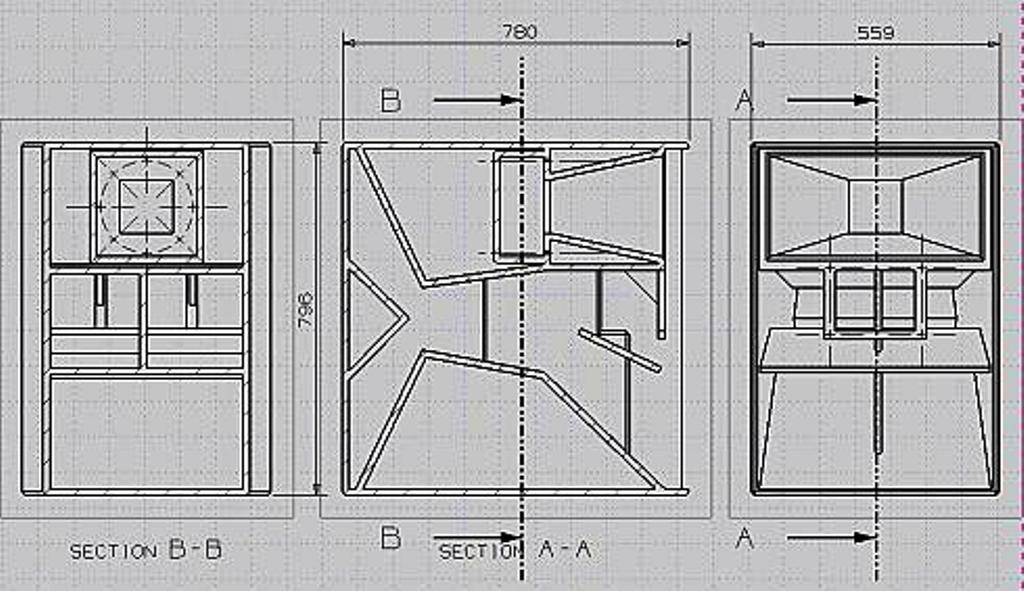

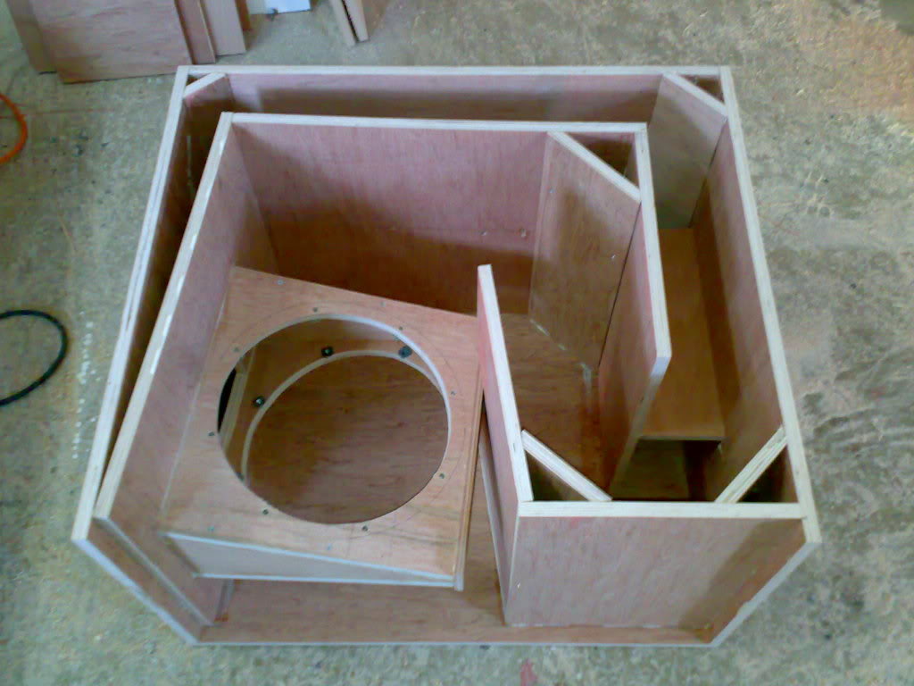

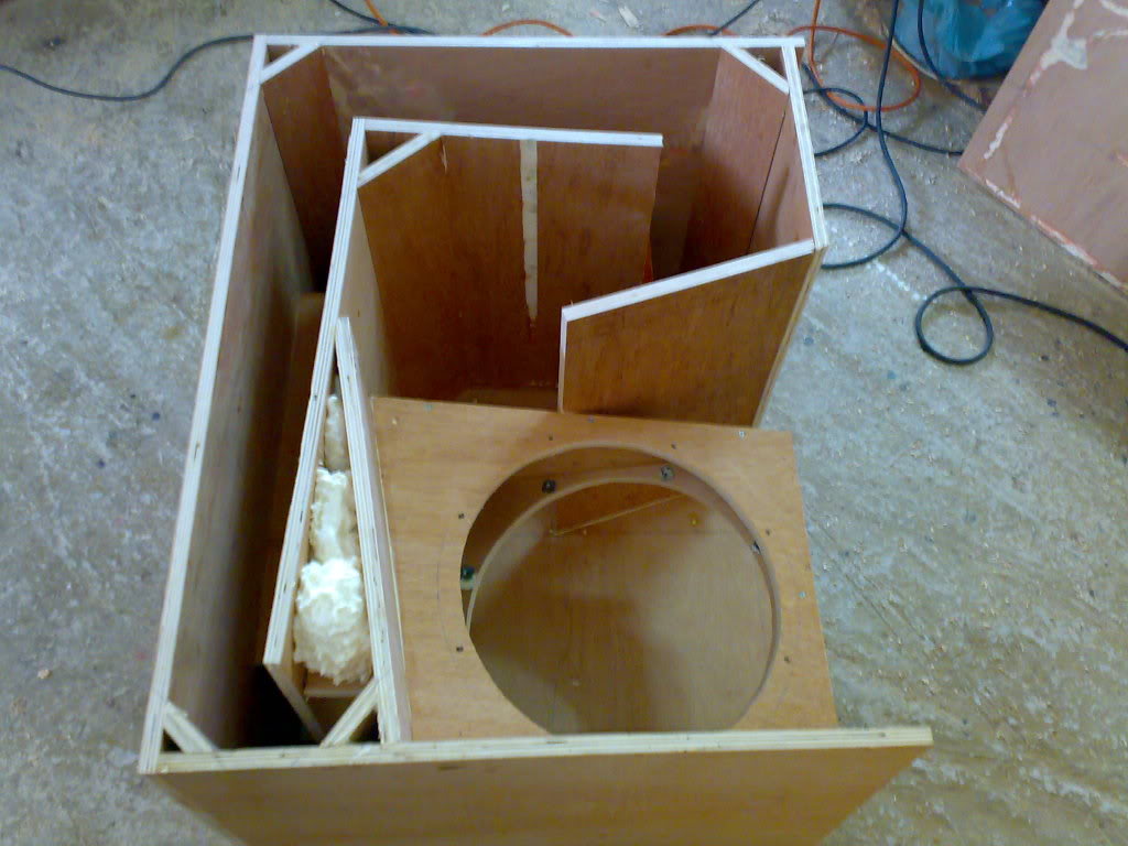

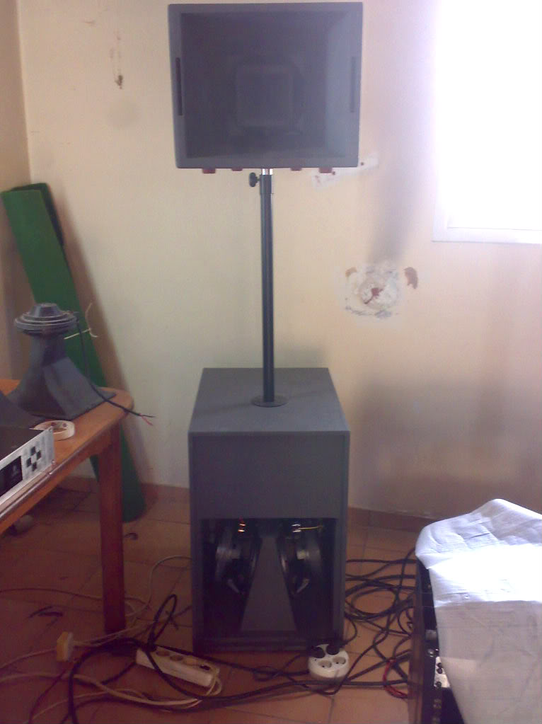

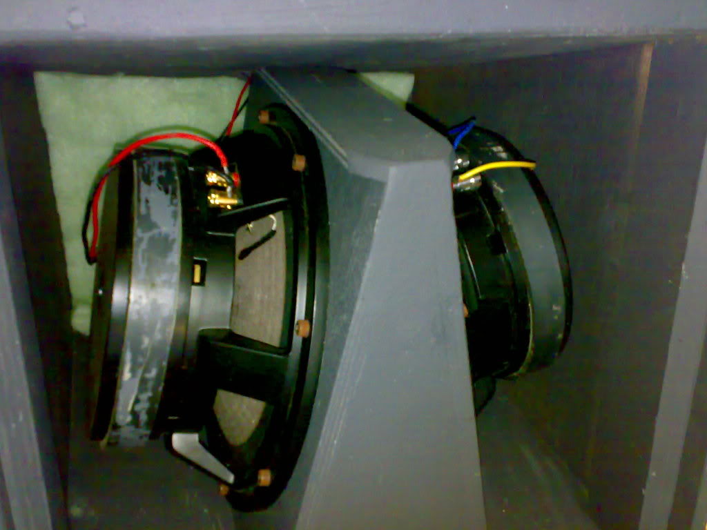

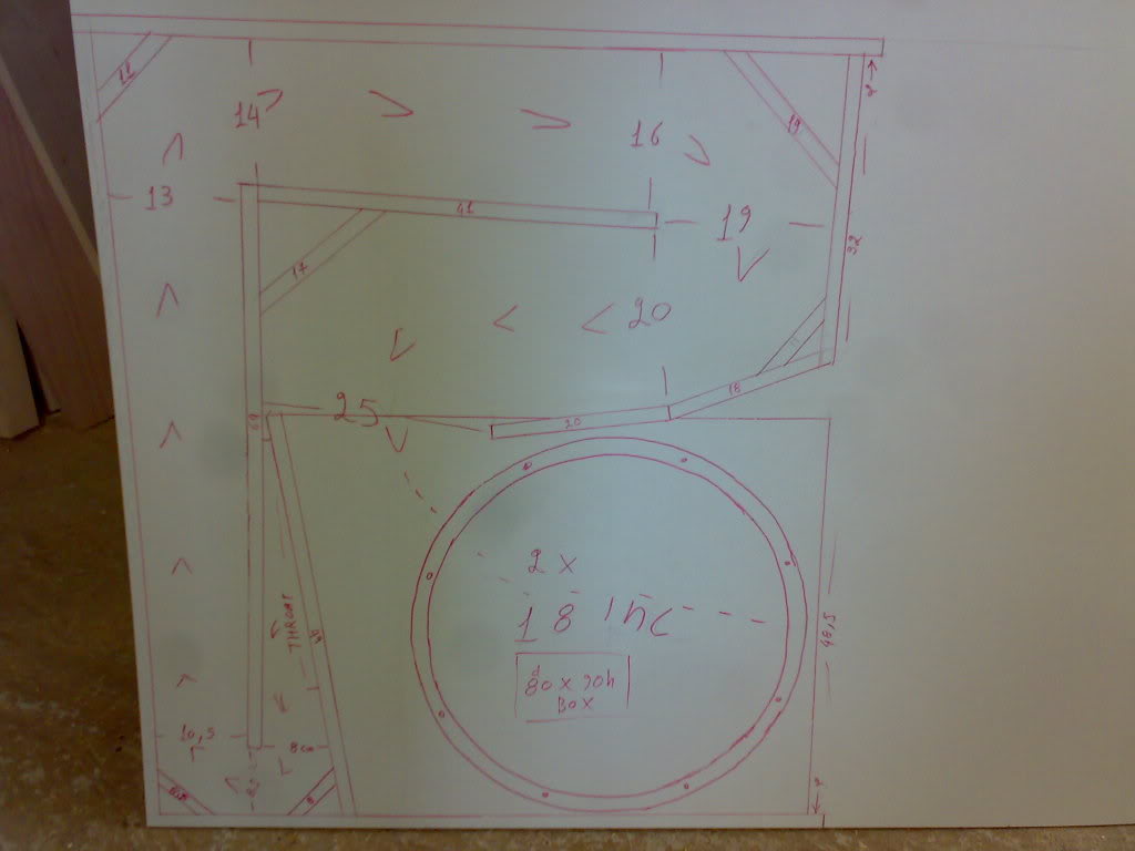

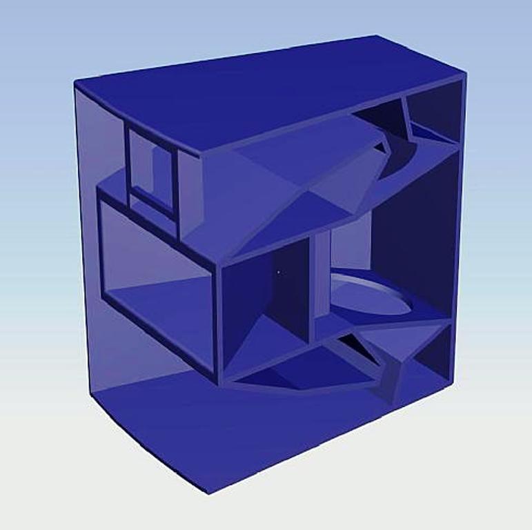

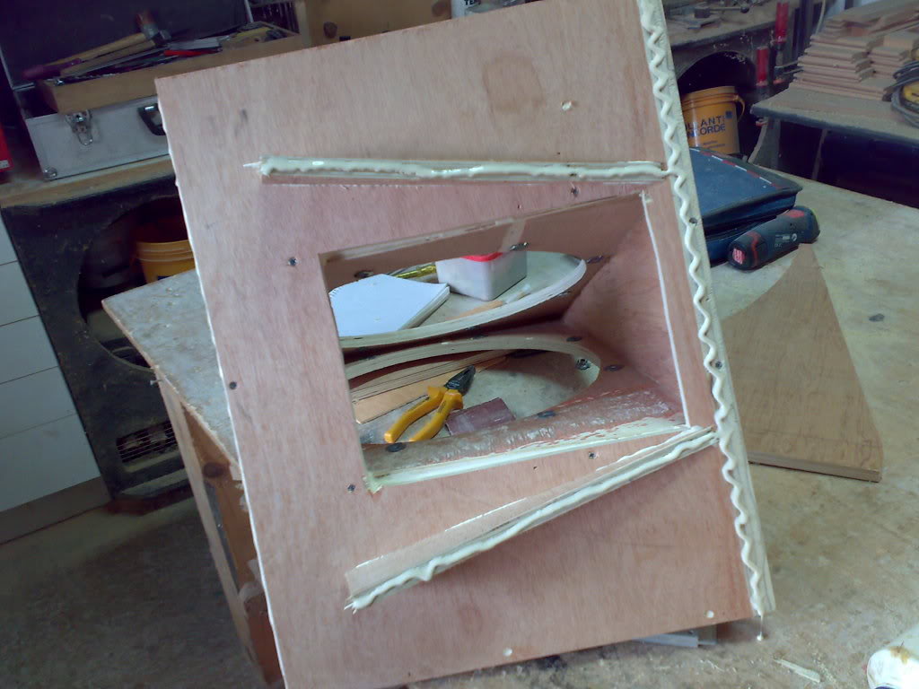

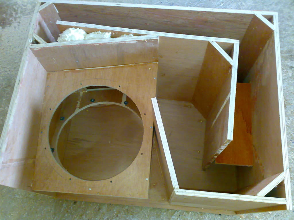

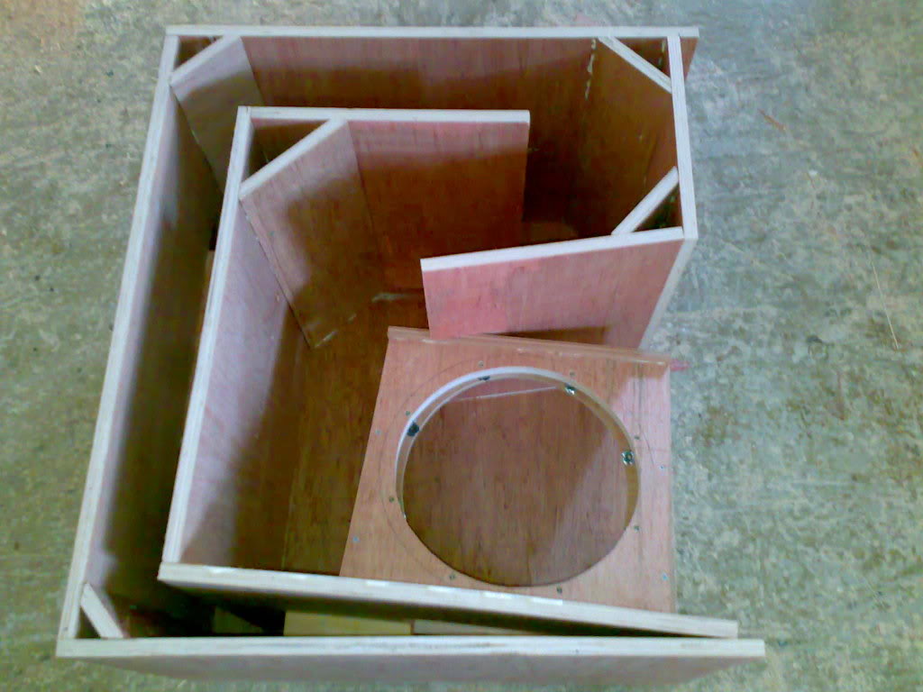

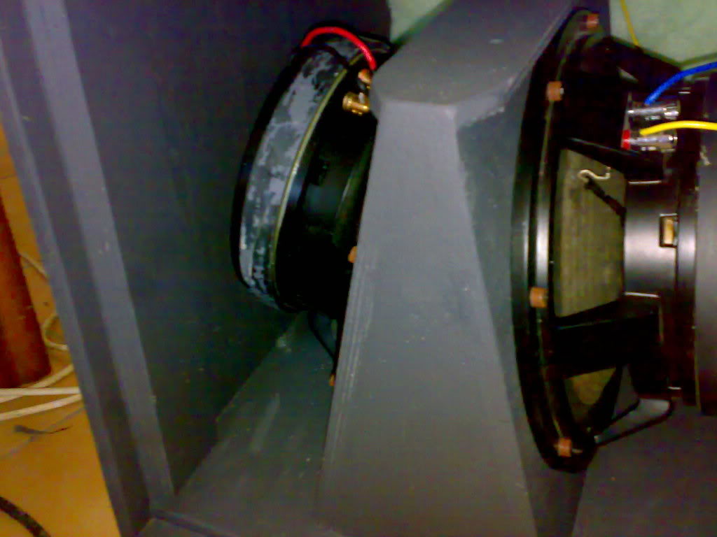

Atasez cateva imagini reprezentative pentru acest proiect .
Va rog sa analizati si sa va exprimati parerea .......sau sa facem o comparatie cu Tapped Horn MTH 30 & Hybrid , care si ele atrag interesul colegilor de forum , fiind destul de compacte .
01.jpg [ 71.39 KiB | Vizualizat de 2773 ori ]
02.jpg [ 119.18 KiB | Vizualizat de 2773 ori ]
03.jpg [ 116.25 KiB | Vizualizat de 2773 ori ]
04.jpg [ 116.25 KiB | Vizualizat de 2773 ori ]
05.jpg [ 61.29 KiB | Vizualizat de 2773 ori ]
06.jpg [ 81.42 KiB | Vizualizat de 2773 ori ]
07.jpg [ 81.42 KiB | Vizualizat de 2773 ori ]
08.jpg [ 83.02 KiB | Vizualizat de 2773 ori ]
09.jpg [ 93.82 KiB | Vizualizat de 2773 ori ]
10.jpg [ 88.15 KiB | Vizualizat de 2773 ori ]
11.jpg [ 104.74 KiB | Vizualizat de 2773 ori ]
12.jpg [ 117.84 KiB | Vizualizat de 2773 ori ]
13.jpg [ 125.08 KiB | Vizualizat de 2773 ori ]
14.jpg [ 127.7 KiB | Vizualizat de 2773 ori ]
 Subiectul mesajului: Re: Ce parere aveti ?
MesajScris: Joi Iun 23, 2011 12:06 pm
cunosc acel proiect
am sa incerc sa fac o simulare cand prind niste timp liber
MesajScris: Joi Iun 23, 2011 1:42 pm
Asteptam cu deosebit interes !
