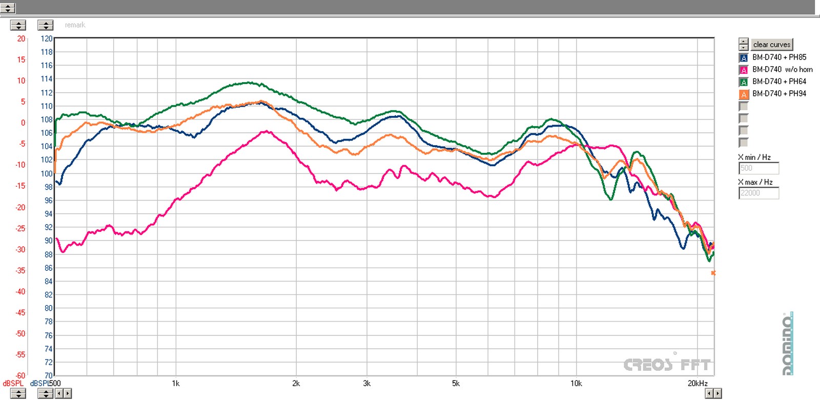

Vă prezint mai jos un exemplu de măsurare (1w/1m - free air ) comparată a unui driver ( BM-D740 varianta veche ), în combinație cu mai multe hornuri.
De remarcat cât de diferite pot fi răspunsurile aceluiași driver, în funcție de tipul hornului ales.
Cu linie roșie este trasat graficul răspunsului driverului, fără niciun horn.
Vă rog să remarcați răspunsul acestuia în zona de după 10Khz. Se observă foarte clar că orice horn este un dispozitiv care se comportă ca un band pass. Adaugă ceva, doar cu prețul tăierii din altă parte. Super nașpa ...
BM-D740 - diverse hornuri - comparativ.jpg [ 174.2 KiB | Vizualizat de 2592 ori ]
Dacă încă mai există cineva care crede că a concepe un filtru este o chestiune simplă, poate că în urma studierii acestui grafic, își va reconsidera opinia :lol:

Intradevar, am observat chestia asta la constructia unor fullrange-uri si chiar am discutat cu Mircea cat de mult influenteaza hornul driverul. In final am ales un HM-2525 pentru D220Ti. Un horn mare cu suprafata mare si unghi radiant mare va scoate in evidenta mediile si va atenua inaltele superioare. Ca un argument, putem observa in constructia boxelor, cum cele cu driver de 2" menite sa coboare cat mai bine, sunt cuplate cu hornuri mari pentru a reproduce cat mai bine mediile, iar driverele de 1", supertweeterele au un horn mult mai mic si cross-ul undeva mai sus.

Este corect ceea ce ai observat.
Cu cât avem un horn mai mare, cu atât mediile vor fi mai puternice, dar prețul plătit va fi în zona înaltelor.
De exemplu, hornul HL1450 ( gornița de aluminiu de la Selenium ) redă foarte bine înaltele. Poate cel mai bine dintre toate hornurile.
În schimb, pe partea inferioară a mediilor, răspunsul este mai slab, chiar dacă Ft este la 1Khz.

Mi s-a intamplat sa mi se planga anumiti useri ca x driver nu suna bine, ca nu are inalte, ca nu urca suficient... si hornul are un cuvant important de spus. Eu consider ca D220Ti(D2500Ti) + HM-2525 este o combinatie buna pentru cei care doresc inalte nisipoase, si medii echilibrate.
Legat de Selenium HL1450, cred ca e o solutie buna pentru cei care isi doresc sa scoata in evidenta inaltele superioare ale unui driver de 2"(D3305Ti) si vor un sunet directional.
