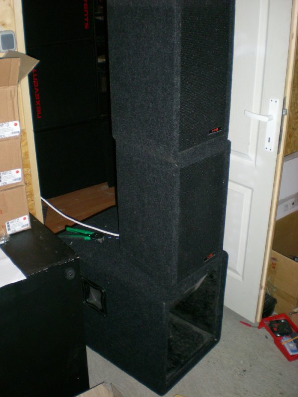

Contactat de un prieten care avea nevoie de un sistem mic si foarte ieftin pentru un pub am fost nevoit sa gasesc o solutie low cost la o problema in general costisitoare.
Avand niste boxe , carcase si difuzoare descompletate prin depozit am decis sa fac cateva mici experimente
in final am decis sa incerc sa folosesc wooferul de la difuzorul coaxial P-audio BM-15CXHB in incinta SB15 de care ma impiedicam de mai mult de un an prin depozit.
Mai exact am demontat calota si capacul de la driver pentru ca altfel nu puteam sa il introduc in incinta . Gaura de la difuzor mi-a dat cele mai mari batai de cap deoarece era mai mica cu un milimetru fata de diametru exterior al sasiului, dar fiind inventiv am gasit o solutie si la problema asta.
mai jos aveti Frankensystem
sistem compus exclusiv din piese recuperate / descompletate.
2 sateliti cu HP-10T + PHT413
1 subwoofer cu BM15CXHB dar fara driver.
am montat totul , am pus si un filtru low pass pasiv pe subwoofer / highpass pe sateliti si am legat totul la un DPA2000 fara nici o procesare.
Personal nu-mi vine nici acum sa cred ca un difuzor proiectat pt kickbass si satelit se poate descurca atat de bine ca subwoofer.
Acest difuzor are din fabricatie o sensibilitate de 100 dB/1W , ceea ce il exclude de pe lista de candidati pentru subwoofer din start.
in seara asta , fiind in trecere pe la mine , a avut ocazia si userul Bradacalin sa il asculte pentru o perioada scurta de timp.
Nu consider ca este o solutie super high tech, insa cateodata se mai gasesc si variante care suna bine fara sa fie intotdeauna logic.
frankenstein.jpg [ 98.98 KiB | Vizualizat de 2023 ori ]

confirm ca am ramas f placut surprins de sunetul jucariei, intamplarea se poate incadra in categoria: "putem sa jur ca asa ceva nu se poate".
