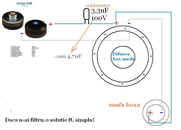

Am primit azi 2 drivere . comp34, iar nu ma prind cum se procedeaza la cablarea acestora. Nu vreau sa fac vreo prostie, asa ca, mai bine intreb.

Daca n-ai filtru si nu te pricepi, o varianta ft. simpla. Nu stiim inca ce dif (woofer) bass-mid folosesti si driveru cu ce horn :!:
comp34.jpeg [ 40.05 KiB | Vizualizat de 2255 ori ]

in paralel cu driverul recomand si o rezistenta de 10 ohmi si 10-20 W
