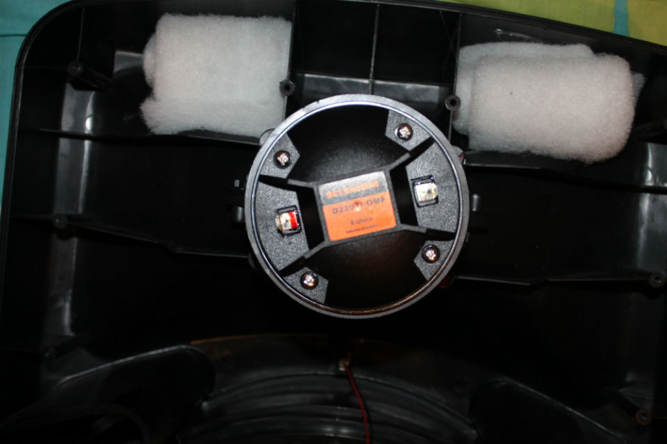

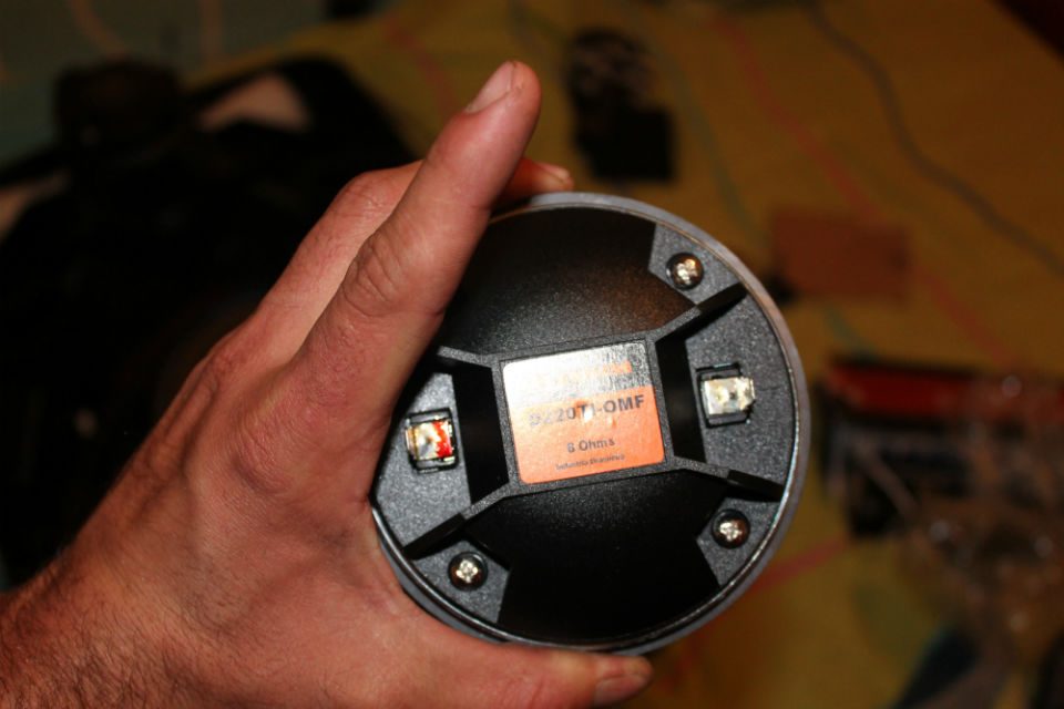

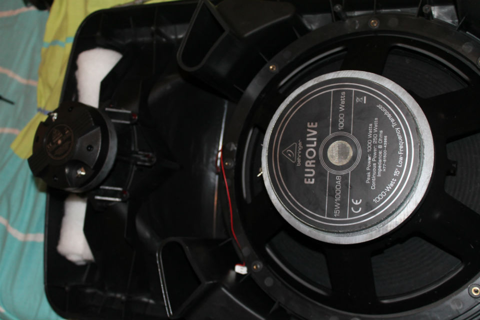

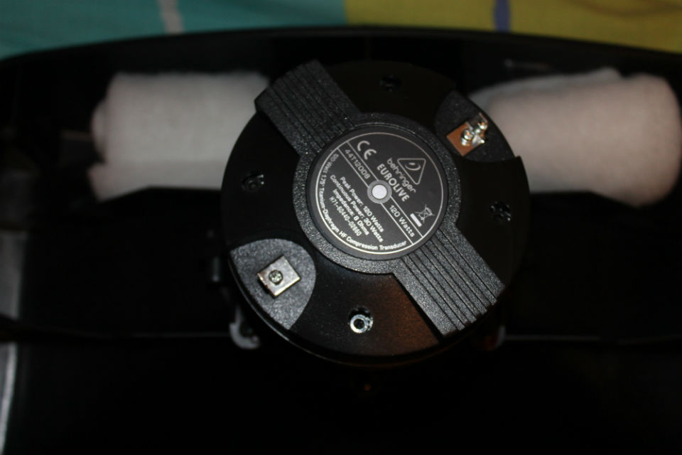

AM SCHIMBAT DRIVERELE DE PE B615D CU JBL D220TI OMF
UN DRIVER ORIGINAL DE LA BEHRINGER MI SA ARS AS VREA SA IL REPAR http://www.audioland.es/category.php?id_category=187 SEAMANA CU ACESTEA http://www.audioland.es/product.php?id_product=192

PAREREA MEA SINCERA DESPRE BOXELE ASTEA E CA AU CALITATE LA SUNET ...DAR CA PUTERE SUNT SLABUTE AMPLIFICATOTRUL DIN ELE SLABUT INTRA REPEDE IN CLIP SI DUPA O ANUMITA PERIOADA DE SONORIZARE 5 ORE SCADE PUTEREA ASA MI SE PARE MIE ACUM CU MODIFICAREA FACUTA SUNA FOARTE PE VIITOR VOI SCHIMBA SI BASSUL VREAU SA PUN MAG M1556 SAU TOT JBL 15WS600

ai nevoie de acest kit de reparatie pentru driverul behringer
http://poweraudio.ro/kit_de_reparatie/kit ... _behringer
il avem in stoc

Nu prea as mai lua de marca behringer ca sunt dezamagit de calitatea lor as pune alta marca de kit daca as putea...driverul ma lasat dindr-o data nu a dat nici un semn ca e pe moarte ...sau kitul de il aveti voi e mai bun decat ce au fost pe drivere vad ca are alt suport d3 prindere cabluri

noi oferim kituri originale P-audio pentru acele drivere
driverele din boxele Behringer sunt varianta clonata de chinezi a driverelor BM-D450 old de la P-audio.
E normal ca ceea ce oferim noi sa fie superioare din punct de vedere al calitatii.

CUM AS PUTEA SA SCAP SA NU MAI INTRE ASA REPEDE AMPLIFICATORUL DE PE ELE IN CLIP...SAU AS PUTEA SA II FAC O MODIFICARE SA II PUN LIMITER???MA POATE AJUTA CINEVA?CU O SCHEMA CEVA

Sunt niste boxe mizerabile. Atat pot. Ele pot fi imbunatatite intr-un singur mod. Se vand sau se arunca la gunoi, apoi se iau niste bani si se scumpara niste echipamente de calitate.
